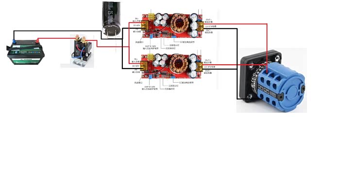

回味之往事 2019/07/26 19:45:59 发表在 131楼
并联的电路图,谢谢。
cv4271 2019/07/26 18:16:41 发表在 130楼
想要什么样的原理图?并联,还是分开
回味之往事 2019/07/25 10:01:04 发表在 128楼
请教楼主,升压模块不可共地,顾名思义是不能共用一个地。但是我有点不明白,能否给一个示意图,非常感谢

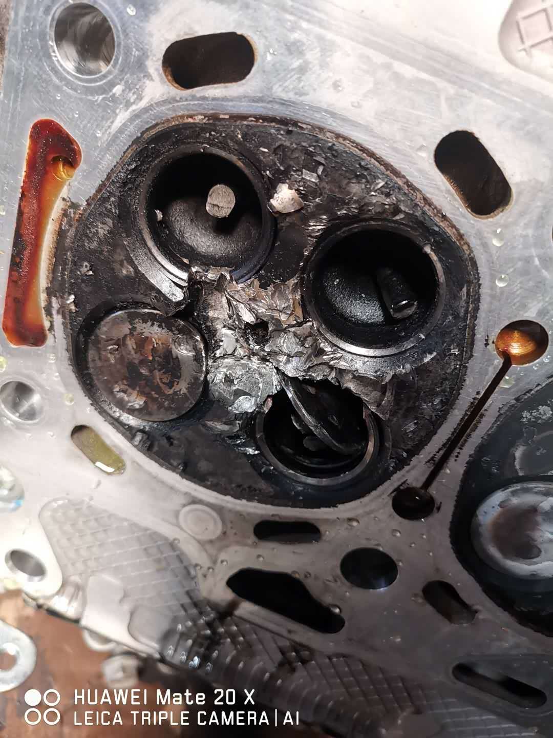

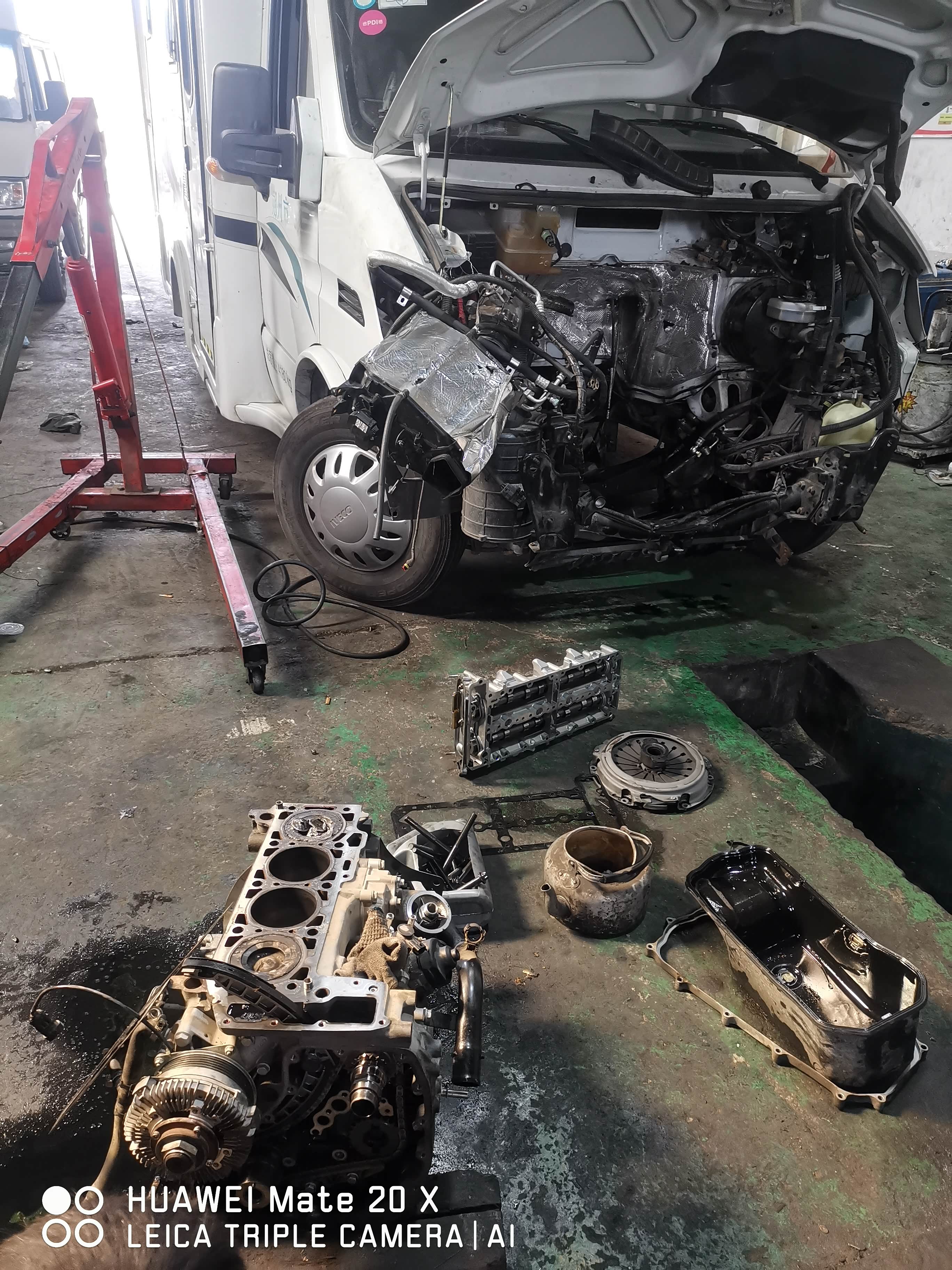

cv4271 2019/07/24 15:29:08 发表在 126楼
气门都变形了,油品是主要原因的可能性比较大。别修了,直接换缸盖,连工带料4K搞定
cv4271 2019/07/15 17:46:34 发表在 119楼
你说的100A的DC升压模块不是恒流的,电压也不可调,电池充不满的不能用。你要直接接发电机跟接电瓶是一样的,你没看发电机输出是直接接电瓶的吗?所以升压模块要装在电瓶隔离器后面才行,防止把你主电瓶的电吸干净。你可以按照图纸用两块30A的升压模块,这样可以获得60A的充电功率,切记升压模块不可共地,输入端加电容滤波。

azs4j7hjk 2019/07/24 10:22:50 发表在 125楼
你注意底盘最重要,我是依维柯底盘23个月车,发动机跑28000公里就掉了,找房车厂不管,找依维柯车也不管,不知该找谁????
