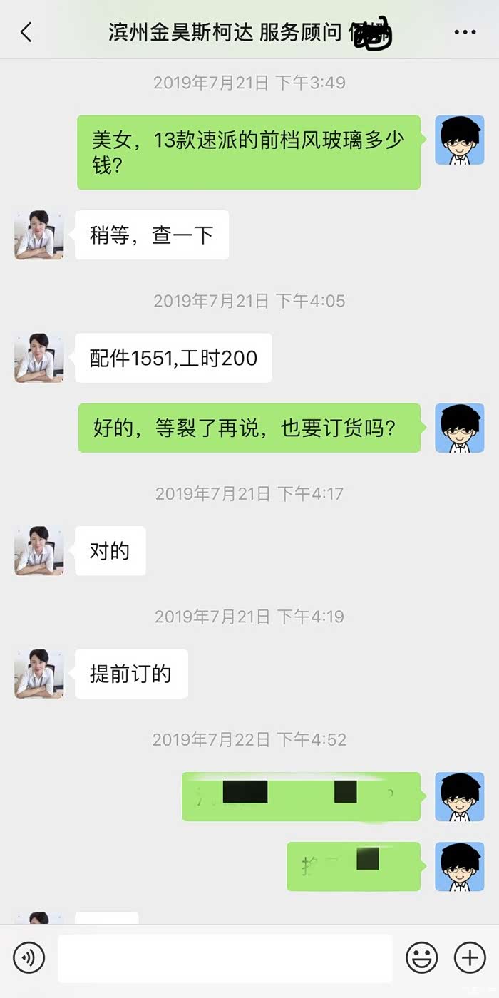

这个比较严重,玻璃裂一半,还没透,让公司司机给看看,说到冬天也差要裂,这可把自己给心疼,钱包也疼,赶紧问问4s售后的价格。
看到报价瞬间心就凉一大半,1800的报价。再加贴膜,一共要3000+,钱包瞬间就愿意

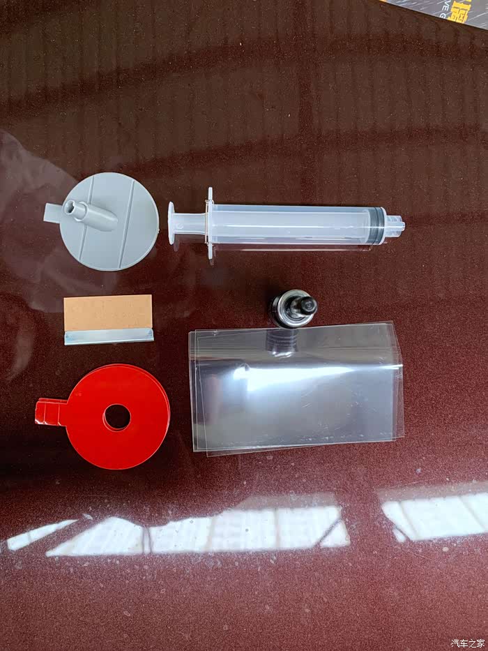

东西很简单,就胶。拿到东西瞬间就知道怎么回事,就把胶填到裂缝里,减少裂的风险,其实也就坚持个1-3年吧,当胶的寿命 改变,玻璃也就要开始裂管怎样,先用用吧,谁让钱包紧张呢

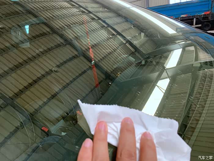

玻璃擦一擦,一定要擦干净,否则粘

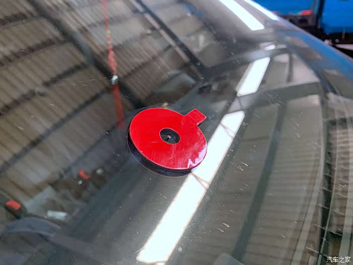

把底座粘到玻璃,保证破损点在正中间
取下贴纸
底座粘去,一定要粘好,否则会漏气
这个东西,用针管插
这个针管
这就重点,胶水,就靠这个

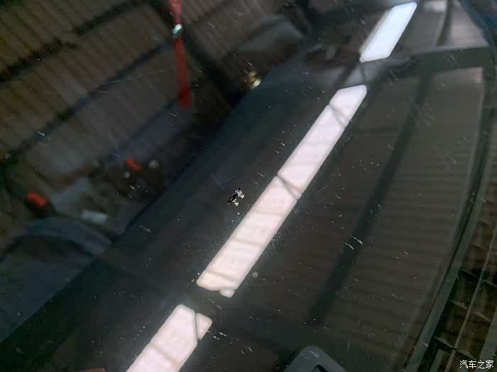

搞完这个样子的,缝隙已经完全添,肯定就会再裂
一个月,现在这个样子的,只表面还有点坑洼,技术有限过效果还很满意的
