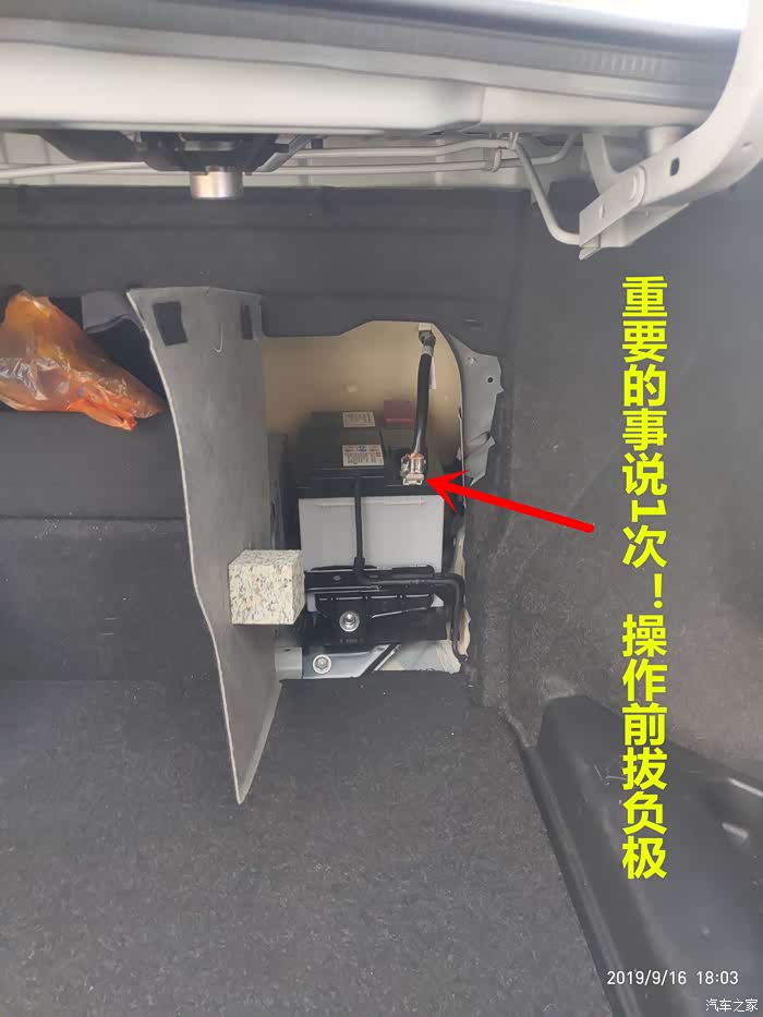

重要的事说一次!先拔负极后再操作,小心故障灯亮!

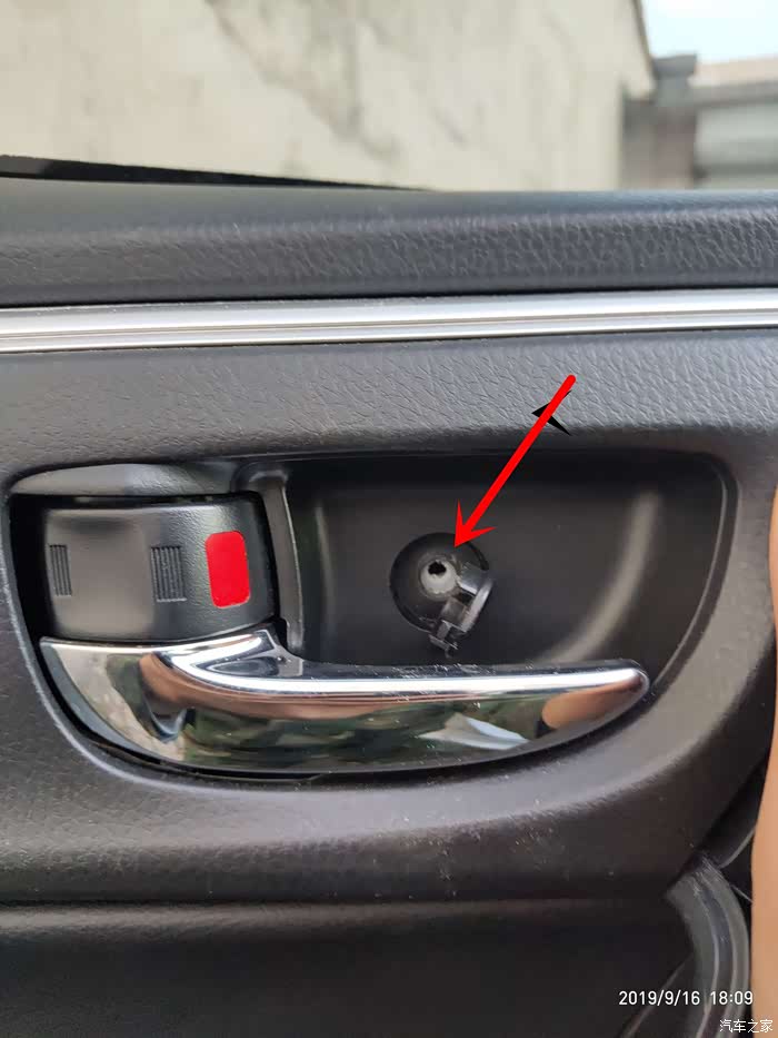

第一步拆门拉手螺丝

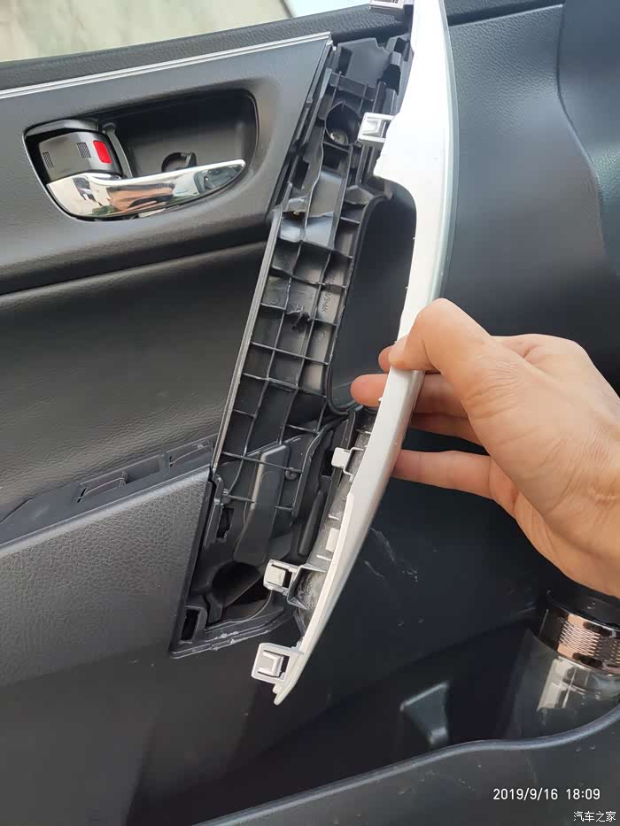

第二部拆下银色门把手
两颗螺丝拆下

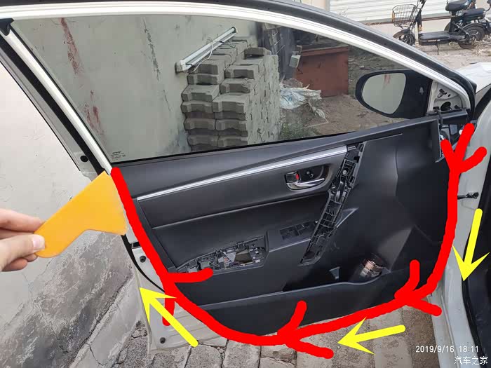

看图,最好用刮板,也可以用手慢慢往出拽,箭头方向操作。拽出后向上提取下门板
