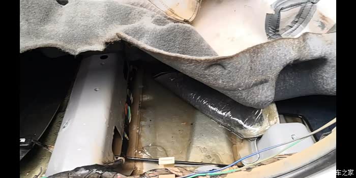

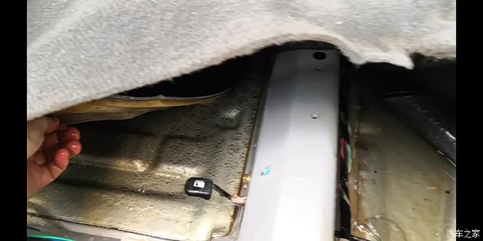

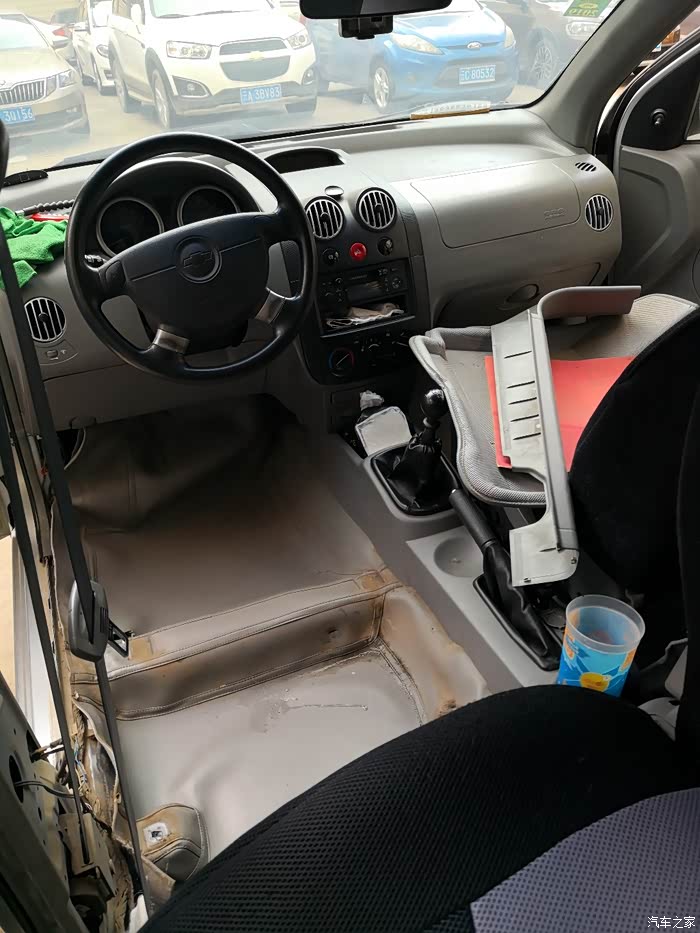

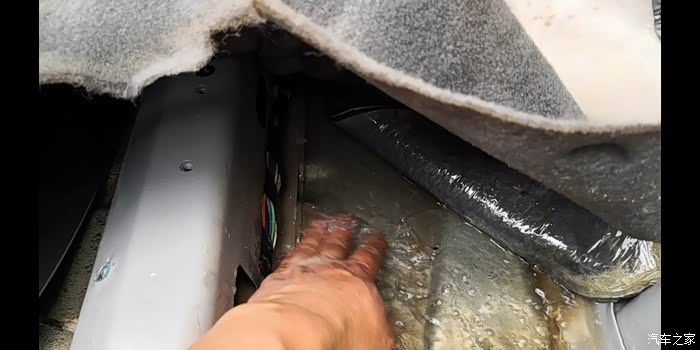

        上月我们这里持续多天雨,6月27日那天突然发现驾驶位面有点潮湿,掀起胶垫一看,面积多水,从驾驶位一直到后排的胶垫都积满水。开始怀疑车窗没关,把里面的水打整干净后,接来的几天,只要一雨又会有多积水,继续查找原因……。
        一天用桶装满水,从前挡风玻璃倒去,只看到驾驶位一股水往车里流,只有继续拆,把里外能拆的都拆,最后发现引擎盖拉线的胶套脱落,此处露出一个通孔,水就从这里流入。
        仔细观察,这款车2006年刚买新车不久,找装修店加装过一个中控遥控,从车内通过这个胶套接一根线到外面的喇叭,可这根线从胶套外面穿的,按照原来的方法装胶套,再倒水到前挡风玻璃,还有水浸入,后把线从胶套中间重新穿,再打上玻璃胶,后观察数日再也没雨水进入驾驶室,心情舒畅舒畅
