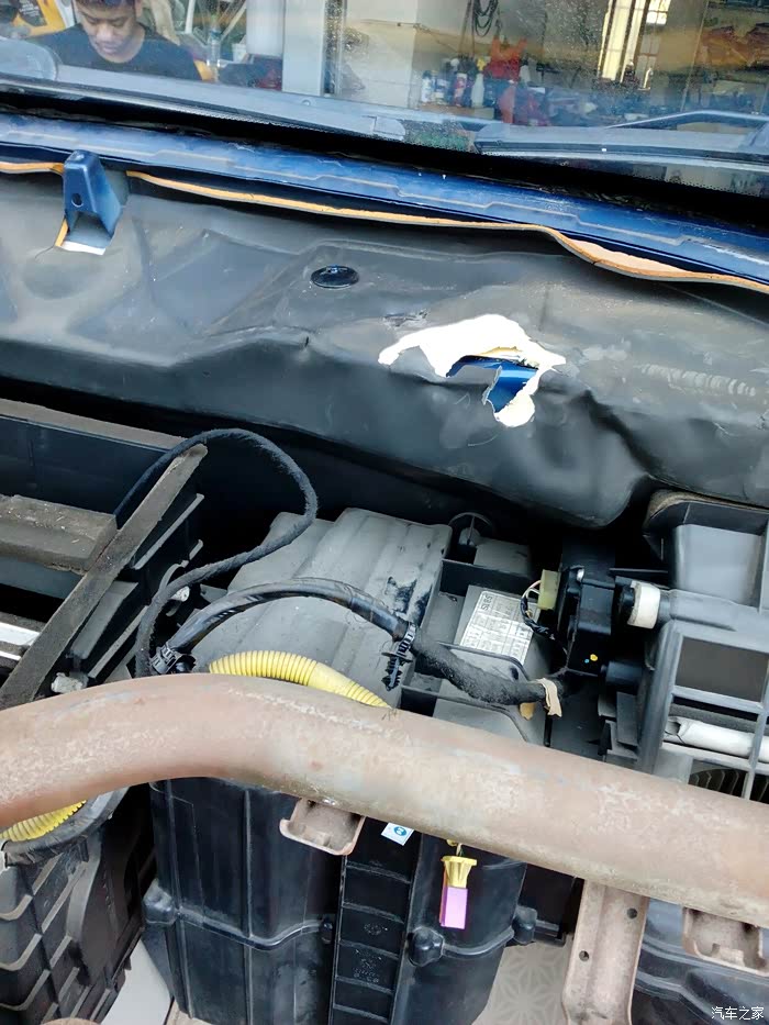

车内异味从接手一直就有,总是找不到源头,买了炭包,换了空调滤芯都不能解决问题。在论坛和乐友交流终于找到症结所在。感谢乐友剑指M2和李大气。是你们为我找到了方向。是你们用实际行动证明了方法可行。有兴趣的朋友可以搜索李大气的帖子。找了个时间去修理店处理。中控台拆下来的样子。黑色的全是隔音棉,从上到下。里面是海绵,外面是橡胶。中控台的下面可以直接用手撕掉。闻下味道就知道了。拆下来的中控台。其实也没有想象中那么复杂。但是这个还是要找师傅拆的
就是这些棉,味道太臭了。绝对影响健康这是前排脚底下的那块,反面是棉,也臭,建议都换了。我是把反面的海绵撕了。再用刷子刷。最后拿太阳晒。等下还要垫回去。网上买了1...
