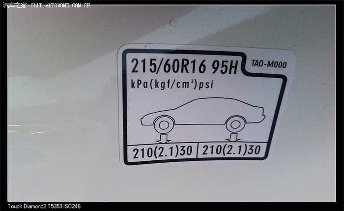

买的新车 跑了半个月今天自己测了下居然是3.3
南方2.1行 北方还是2.5比较好吧?
原帖由 竹叶青77777 于 2010-11-07 17:37 发表在 369 楼
看了版主的帖子,个人有点不同的看法,虽然厂家标准是2.1,但是没考虑到轮胎的特性,雅阁8代出厂有2种轮胎,1是米其林,2是横滨,米其林的特点是很静,胎噪不大,缺点是胎壁薄,如果胎压是2.1 的话,胎壁很容易被刮破,胎壁一旦破了,这条胎就废了,现在轮胎又涨价了,雅阁那种要820左右;横滨胎特点是耐磨,缺点就是胎噪大点,价格比米其林便宜。还有一个要考虑的条件是雅阁本身离地间隙就很小,在115左右,胎压再低的话,怕过坎的时候刮底,说说我的胎压,同意前面有个朋友说的夏天2.3 冬天2.5,我和他不同之处是我加的不是普通的气,而是氮气,氮气…
shanshangren 2010-5-12 22:42:19 发表在 77楼
我是前后2.3,不知道是否高了
测量胎压应在冷态测量为准,厂家给的是冷态轮胎的气压标准。
