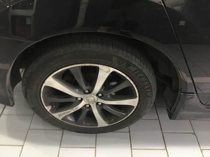

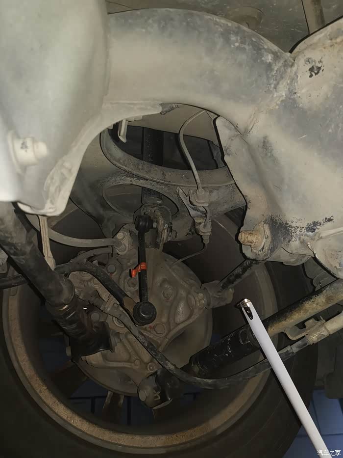

10年老思 去年收一手车12.5万公里,原车15年轮胎已磨平+15年时更换的刹车片。
全车原漆(除左后门一处补漆 )地盘 验车无伤,后拉杆换可调拉杆看似已多年未动。
到手后换米其林4st轮胎一年2万公里:
症状1 前轮内侧略微吃胎,后轮不吃胎
症状2 不跑偏,颠簸略微抢方向盘,带转弯过起伏及减速带颠起,方向盘扭动,前轮有侧滑感,后轮不甩。

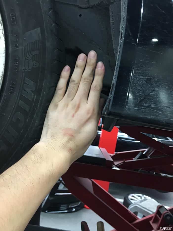

症状3 左后轮三指紧,右前轮四指,其他两轮三指松,车身有点左偏(状态一直未变)

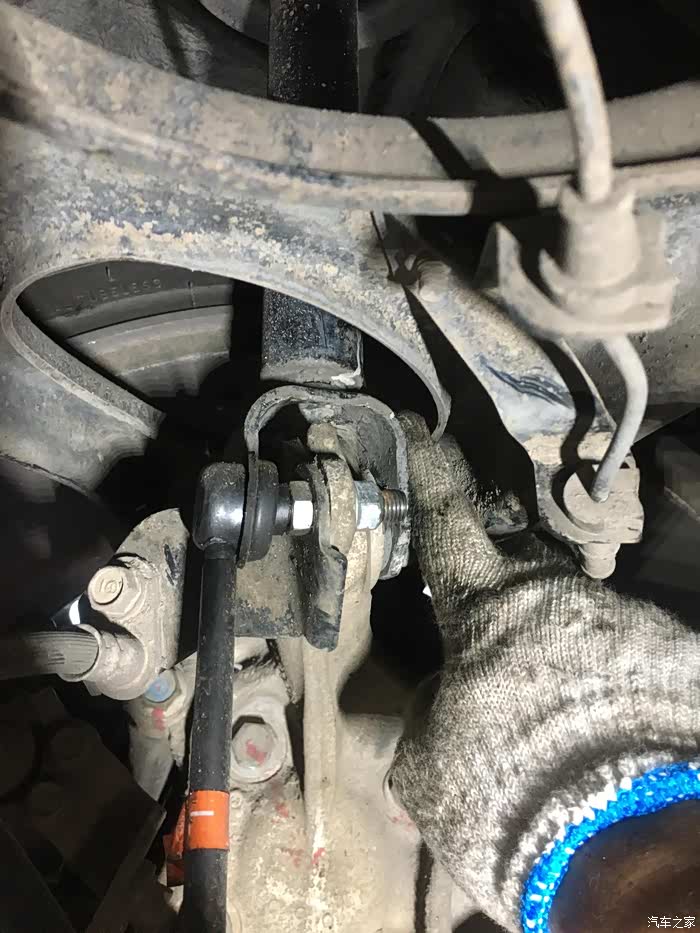

本月整备底盘 更换前下摆臂 前后小吊杆、平衡杆胶套,四根避震(拆13年老思原厂避震,无漏油状态尚好)
更换后未试车直接四轮定位一次,方向变重,没有回正且手感与调整前差别很大。 不跑偏 方向稳

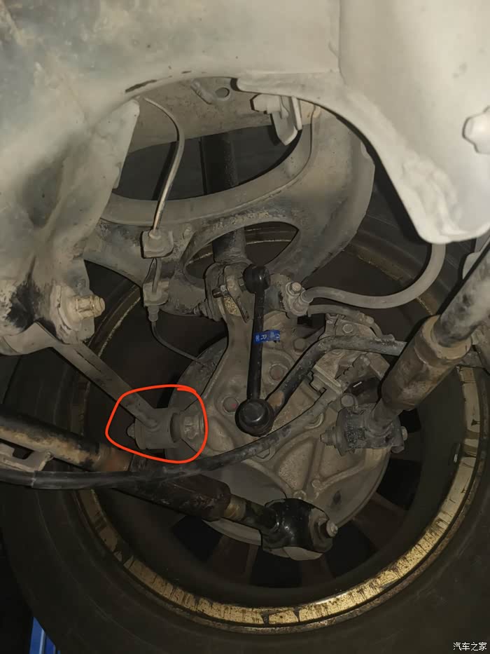

第二次调节后,转向变轻且容易抢方向盘,后轮颠簸起伏从左向右甩尾(起伏转向),松元宝梁螺丝卸力后右轮轴距验厂到273cm 左轮270cm
现在轴距不一致但是四轮定位数据基本好的(前倾角无法调节略差) 车身过高出平路的小桥 从左后往右前剧烈震荡
平路不跑偏 转弯手感尚可,

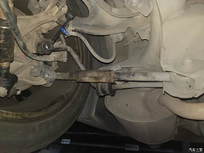

目前拉杆长度右边长很多 左边甚至短于原厂,怀疑元宝梁变形,但未见明显事故痕迹,且4S回复老思元宝梁和后摆臂很结实 。
处方 1: 直接换元宝梁拆车件+ 可调束脚拉杆,重新定位
处方2 :保守治疗,拧松后悬挂各链接螺丝,然后落地受压状态下,在准确位置拧紧各螺丝固定,
求老湿机们看看 有经验的分析分析,拜谢。
