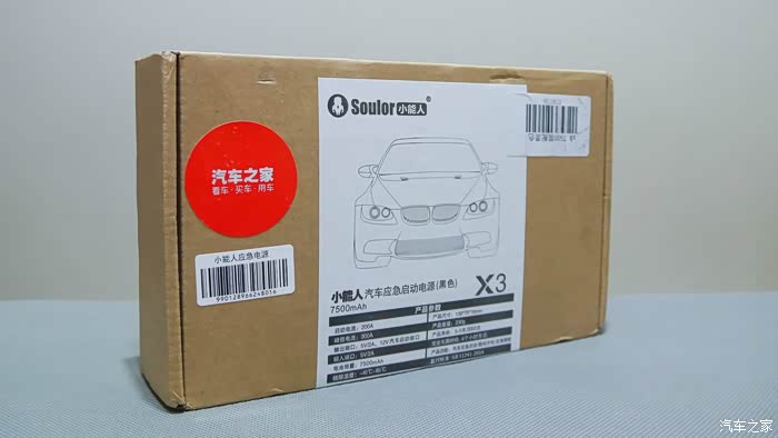

当然还是迫不及待半夜三更拆箱拍照咯,外包装标注了各个参数,一目了然

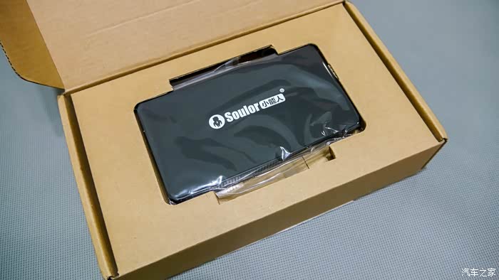

包装盒不大,电源更小

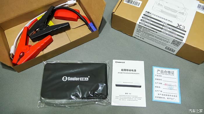

全部就这些东西了,电源、说明书、合格证、电瓶夹、手机充电线

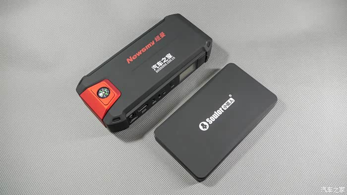

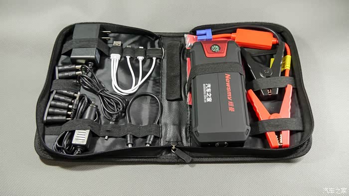

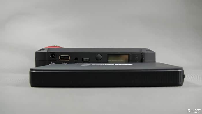

拿纽曼的启动电源对比下。纽曼W16多出收纳包,充电器和各种输出插头。这次拿到的小能人X3是简配,当然就能省则省咯。简配有个好处就是不用为不需要用到的配件买单。
对比体积,小能人比纽曼短了一截,宽度一样
厚度还不到纽曼的一半

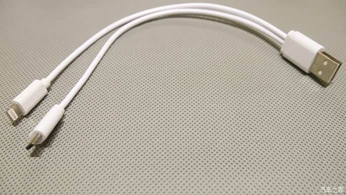

附带的手机充电线,可以充MicroUSB的安卓和普通水果手机,但是新款安卓的Type-C接头没有,限制了它作为随身电源的能力。

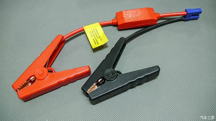

电瓶夹和纽曼的外观几乎一模一样。不过小能人夹子两边都有引线,增加了电流通过能力,单从夹子看,纽曼做得要差一些。

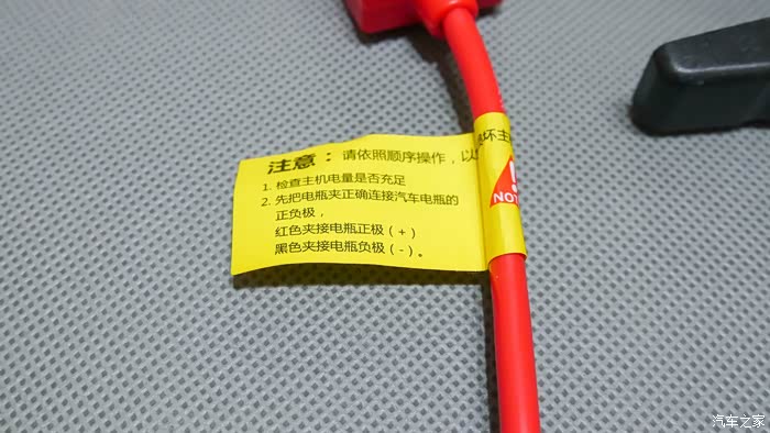

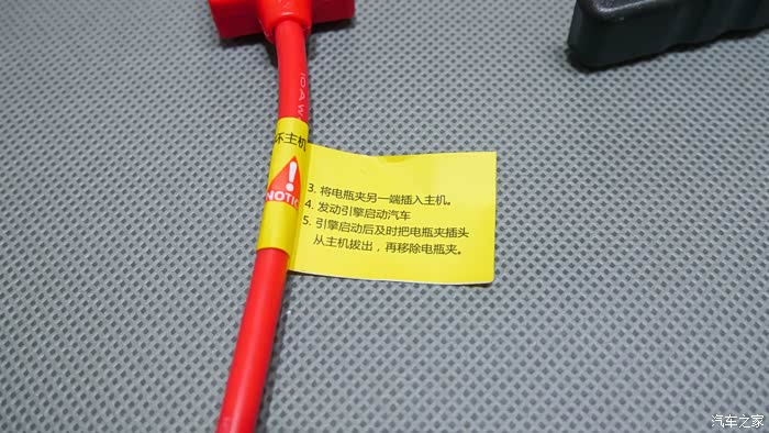

电瓶夹正极红线上有简单的使用方法,看了这个几乎就可以不去看复杂的说明书了

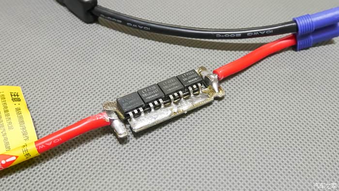

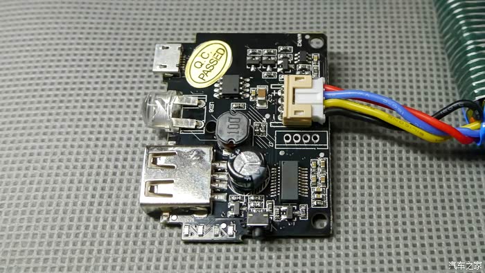

防反充电路,保护启动宝内部电池用的。4个SBL2040CT双二极管的配置,和纽曼等启动宝一样。但它没有防反接和短路的功能哦,千万不要接错了正负极。

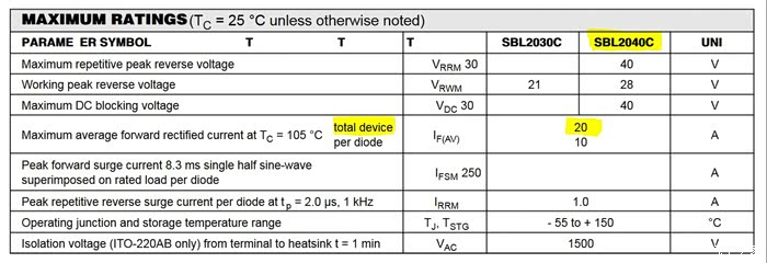

SBL2040CT的电参如图,那么问题来了:小能人标称启动能力200A,峰值甚至可以达到300A,可是4个SBL2040CT,满打满算负载能力才80A,那又怎么输出200A呢?只能寄希望于8.5毫秒的瞬时通过能力了……

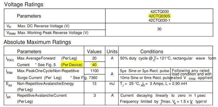

而纽曼W16的电瓶夹,用的是4个42CTQ030S,总电流通过能力160A。

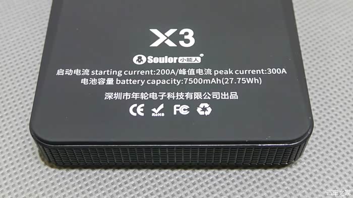

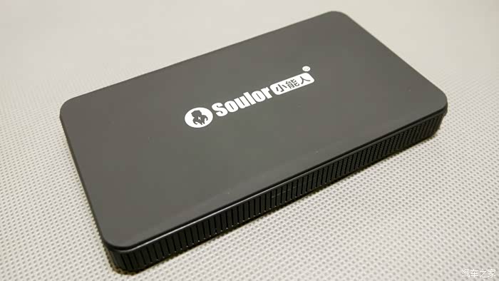

再来看看主机,磨砂的外壳,和纽曼等差不多,手感不错。就是长期接触汗水什么的,会很快变得粘手
背面有简单的参数说明,容量7500毫安时

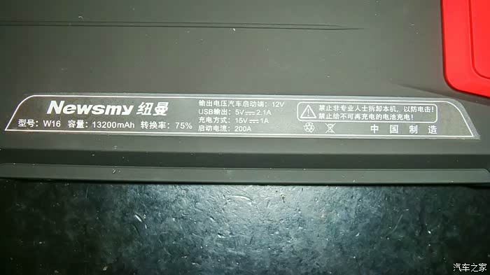

纽曼W16体积大很多,标称容量13200毫安时,启动电流两者标注都是一样的200A

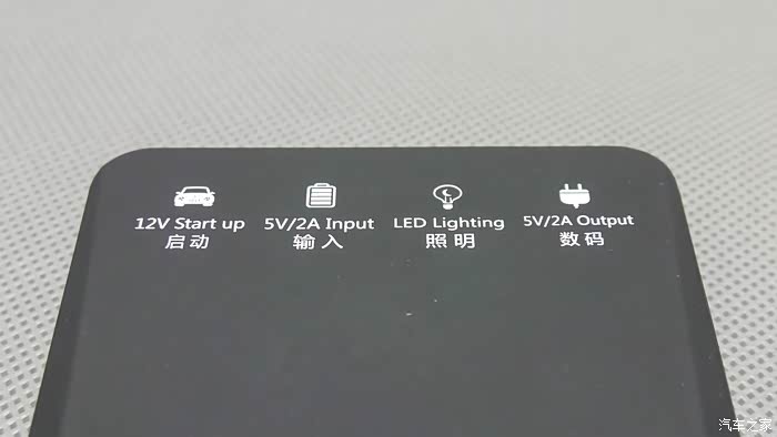

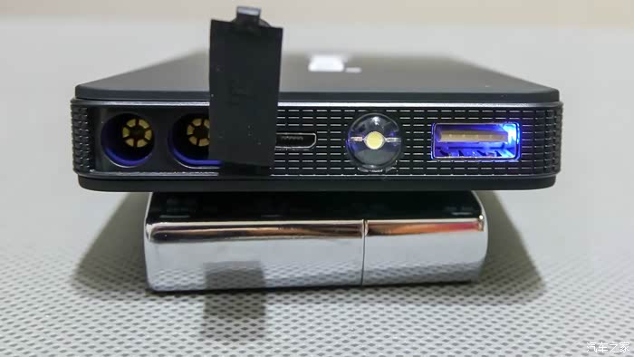

另外一边是各个接口的标注
从左到右依次是1. 电瓶夹接口,启动车子用的;2. MicroUSB充电接口,可以方便地用安卓手机数据线充电;3. LED照明灯,有常亮、爆闪、SOS三种点亮模式;4. 标准USB接口,用于5V输出,比如给手机充电。

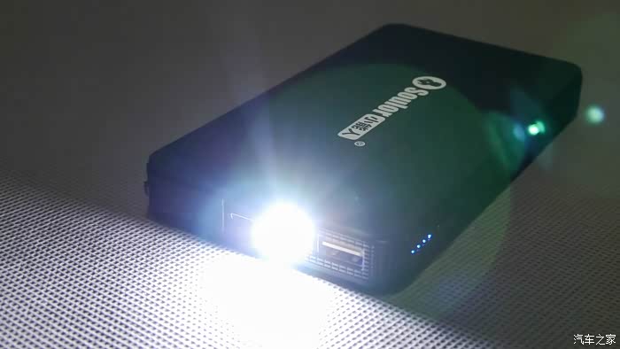

点亮LED照明看看,聚光性不太好,不过普通照明是足够的

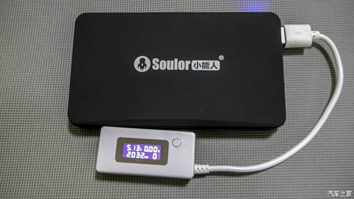

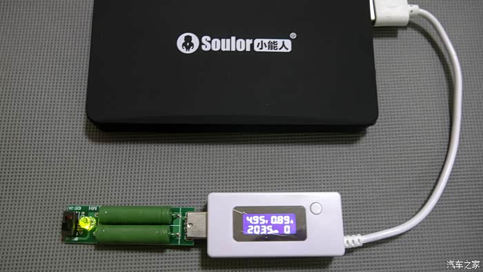

再看看5V输出,空载5.13V,合格
1A电流输出时,电压降到4.95V,合格
2A电流输出,电压4.83V,4%的压降,合格

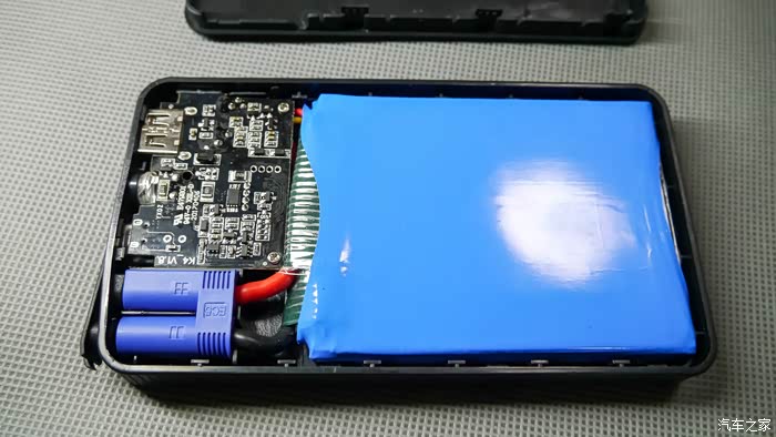

开拆。小能人外壳是扣子扣上的,没有打胶,用拆手机的塑料撬棒可以无损拆开。

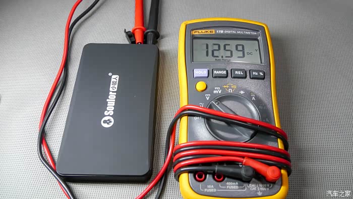

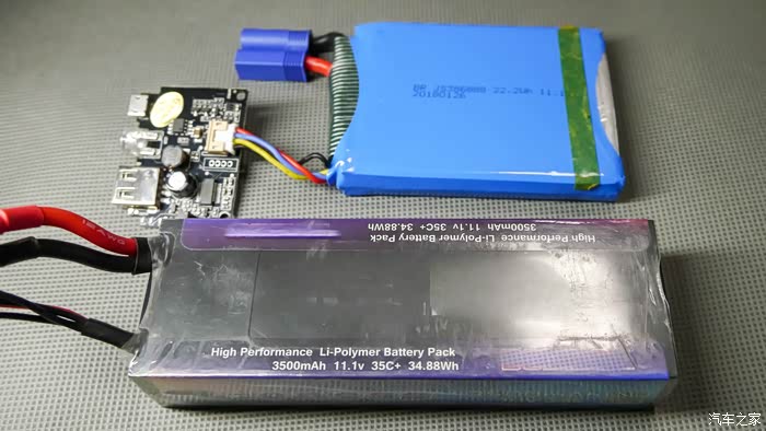

小小的一块电路板,包含平衡充电电路,DC-DC直流降压电路,LED控制电路,保护电路等。值得一提的是,充电电路的平衡能力不错,11.1V的3S锂电池,充满电12.6V,每一节电池不多不少正好是4.2V,完美!
充满电测试,刚好12.6V,很不错。

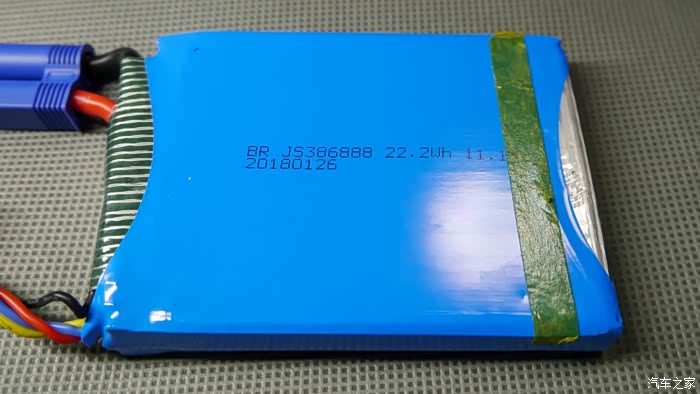

电芯是锂聚电池,22.2Wh/11.1V。越看越奇怪,22.2/11.1=2Ah,也就是2000毫安时,和标称的7500毫安时差了三倍多!
标准RC模型11.1V电池的体积大了一倍不止,却只有3500毫安时(34.88Wh)

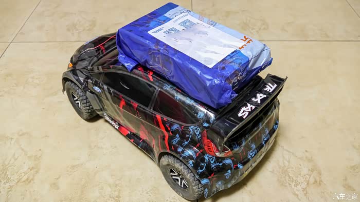

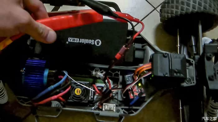

当当当当!用启动宝做RC模型的电源,应该给力吧?哪知道,忘了11.1V输入,不能满油门,直接烧了电子调速器,好悲催啊!视频最后咔咔咔,完蛋……
 有人说启动宝就这么标的:3个电池容量相加。但是,电池串联,容量是不会增加的,而且人家电芯也明确标注了只有22.2瓦时。如果按照外壳7500毫安时计算,它的容量是83.25Wh,这种标注明显就是误导。想来纽曼W16标称13200毫安时的容量,估计不虚标也才4400毫安时,和它的电芯体积也相符。小能人的电芯小了很多,就算是3个电池容量相加,只用于手机充电的3.7V,不算电路损耗,也不过6000毫安时,外壳标注7500明显是虚标了。

 本来想做一个“非常”测试的,奈何烧掉了价值两百块的ESC(电子调速器),电池测试半途夭折。虽然是因为电机问题不支持11.1V电池满负荷,不过能烧掉峰值380A的ESC,也另类地证明小能人X3的电芯输出能力是足够的。特别是汽车无法启动时,原车电池通常不是完全没电的状态,并联接上启动宝后,启动宝只需要提供一个比较小的电流就能启动车子。
