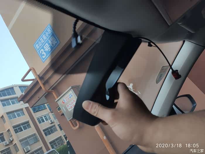

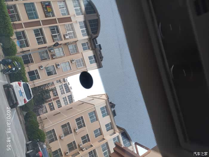

、 前摄像头安装

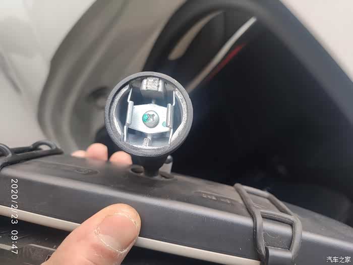

1,取原有后视镜

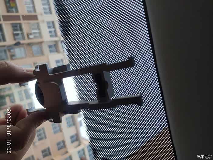

2,雷克萨斯后视镜底座粘接

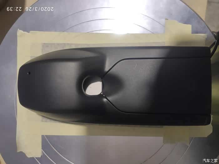

3,制作遮挡膜
4,修整雷克萨斯摄像头装饰罩
5,前摄像头安装

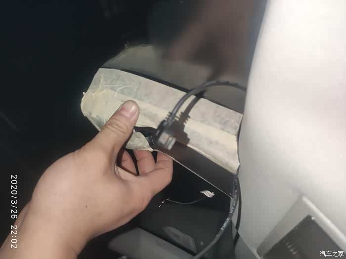

三、 布线(全部暗线,线缠绕布基胶带)
1,后摄像头线走顶棚(由于线够长所以摄像头线走顶棚)
2,其余线走裙边
3,Gps天线粘在B柱,线走在顶棚(本想装在仪表台,但由于线够长只能粘在B柱与顶棚连接处)
4,4G天线粘在后备箱刹车灯
四、 USB控制盒安装及改线
装在副驾驶处,改原装支架,可以固定在副驾驶有个孔固定。由于想搞ar导航,所以需要改装原有USB控制盒出来线束,改装方法卖家指导,很简单,就是把线剪了接个USB插头即可。
