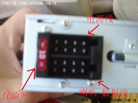

需要准备的工具;
1、长短螺丝刀各一把,短的用来卸方向盘上面的两颗螺丝,没有,可以用瑞士军刀代替,我就是这么搞得。
2、剪刀,剪电线、剪电线上面的绝缘层。
3、绝缘胶布。
4、一节干电池,主要用来检测汽车喇叭数据线,确定真正的数据线。主要是汽车喇叭数据线有四对接口,真正有用的只有两对(qq一般只有前面左右两个喇叭),所以需要用电池检测一下,把一对数据线剪下来,轻微的接触电池的正负极,听听有没有声音,就可以确定了。前面的贴图里面有我这个车子的检测结果,和图纸的标的不一致。大家可以自己手动检测。
5、两根电线,一个12伏特的灯泡,电线分别接灯泡的正负极,用绝缘胶布固定好,作用:用来检测汽车电源...
