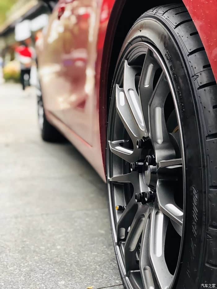

超帅的我 2018/12/06 01:45:04 发表在 17楼
18*8j et45短弹簧还没上,听说昂容易搞叶子板。所以选了个et 保守的。。。225/40/18的胎。。短弹簧上车慢慢开,佛系车主了
Axela_小熊 2019/04/11 10:18:34 发表在 24楼
这是什么轮毂
超帅的我 2019/04/11 18:30:54 发表在 25楼
雅泛迪 sl26我都想出了,,交警叔叔问候几次了
Axela_小熊 2019/04/11 18:42:31 发表在 26楼
哈哈这么惨
阿尧先生 2019/04/12 09:09:17 发表在 27楼
轮毂同款
心死月 2019/04/12 11:34:42 发表在 29楼
ET45太大了,后面你会后悔的,降了车身的话视觉很凹。
正在输入名 2019/04/12 11:58:35 发表在 30楼
改18的屁股疼吧
超帅的我 2019/04/12 14:28:23 发表在 32楼
你眼光不错
阿尧先生 2019/04/12 15:45:32 发表在 35楼
还可以 工艺差点意思准备入锻造

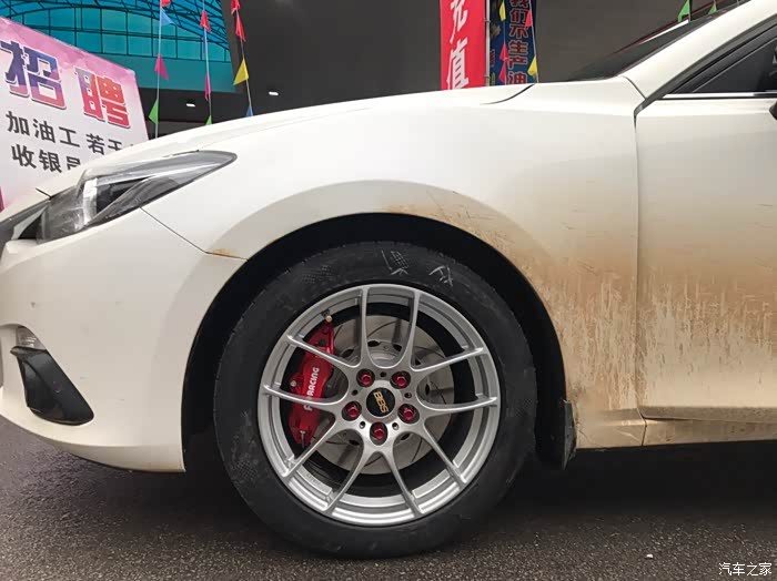

建议17寸 7.5J ET45左右,轮胎可以选215/50R17。看下图
