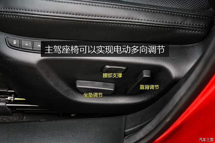

请问2020款阿特兹电动座椅怎么设置
按教程成功设置1,但相同方法设置2时候总是响三声提示失败,知道是是方法

座椅后按SET听到滴声后按1或2记忆,或按SET后按钥匙解锁键记忆(两把钥匙可以区别记忆),然后解锁开车门后40秒开始调节到位,如果次记忆点没有调节过,只会听到滴声,座椅会动 。马自达6阿特兹前部座椅调节:在座椅前部,会发现有个突出来铁钩,用手握住往,然后另只手将座椅往前推,或者往后推,直到调到合适位置。调节:在座椅侧会发现有个手动手柄杆,用手把住,然后按,座椅就会慢慢降。同样,往时候,我们也用手把住手柄杆,然后掰,这样座椅就升,对于个子人,座椅调都比较点。

我就这么操作,设置1时候正常,2时候就声提示失败

车P挡set然后按2

车P挡set然后按2
会儿去试试

设置成功,谢谢
