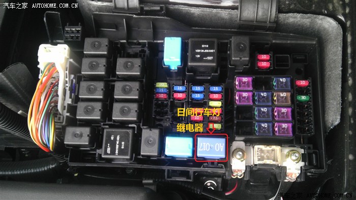

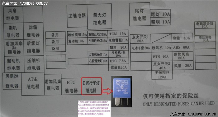

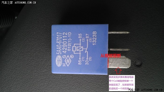

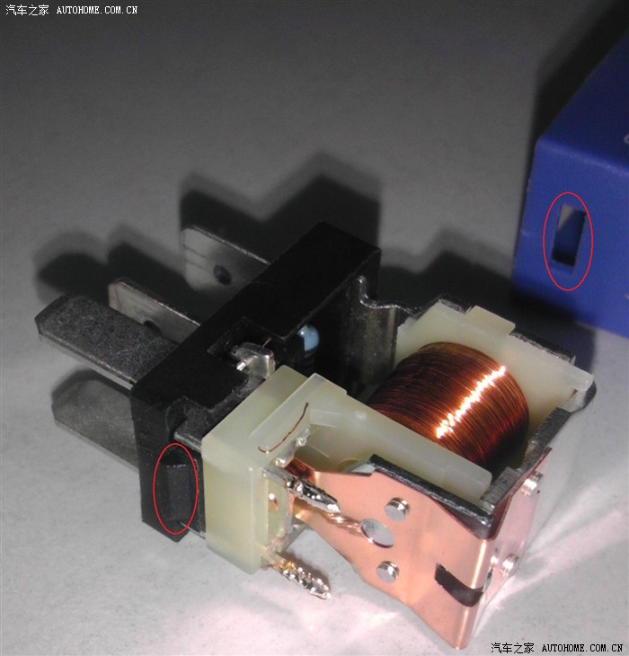

上图是旧方法!新方法~~~ 打开继电器内部断开任意一根漆包线就可以

阿立2010 2013-11-13 21:03:54 发表在 5楼
第一张图下面添加的文字说明看不清

zadai 2013-11-13 21:16:01 发表在 10楼
剪了一只脚插回去就可以吗?另外这个继电器只有4S有卖吧?
这是什么原理呢?
剪的那个接线端是控制端么?那岂不是可以将被控制的两个管脚直接短路就行了。
雾都孤蛙 2013-11-13 21:32:18 发表在 13楼
干嘛要剪掉啊,用透明胶布包一下不就行了。
nicuy 2013-11-13 21:36:50 发表在 14楼
不建议包 我就是搞测试的!这样会造成继电器对配端子胀大 以后接触不好!因为我各种各样的继电器都有 所以剪掉一个
