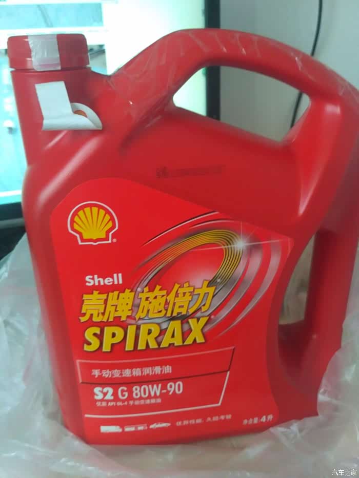

小马家买的,好像不错,和四儿子的一个价,但是还是选择了大牌
看看包装

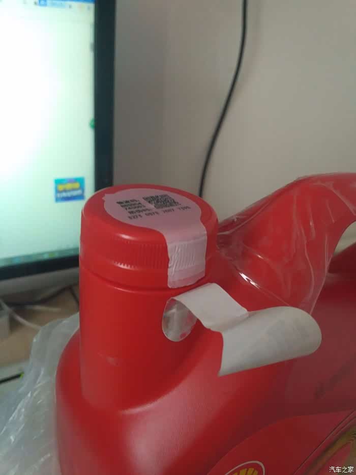

瓶口检验
扫码正确

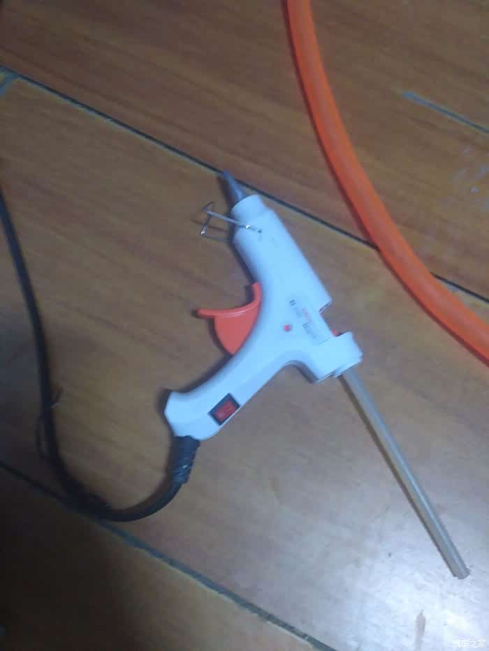

维修点使用打压机上油,我们只能利用重力下油,所以要做个工具,这是头条神器“热熔胶枪”,一个6元

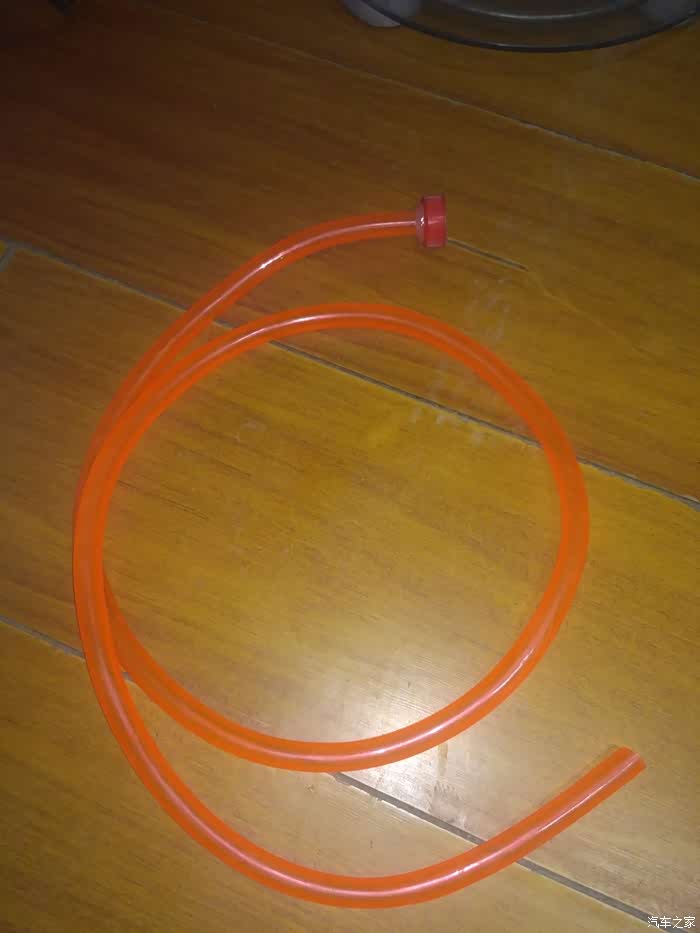

这是一节天然气管,自己需要多少剪多少

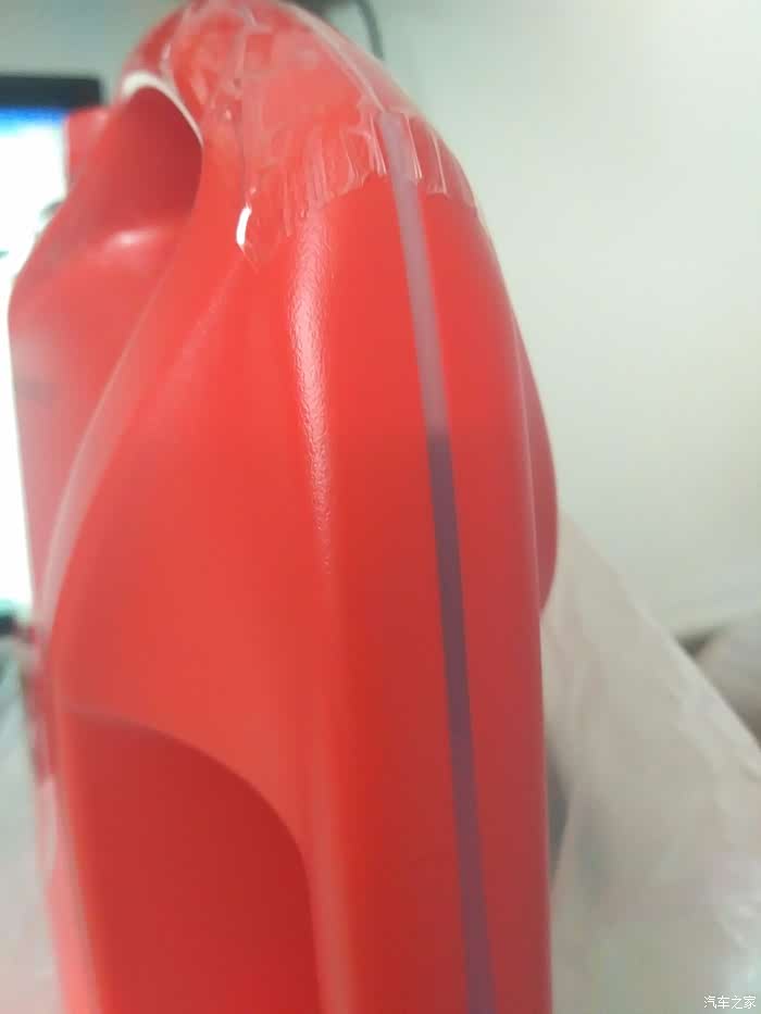

把饮料盖子破个圆口,不要太大,不然漏了,然后大热熔胶固定
里面也上热熔胶

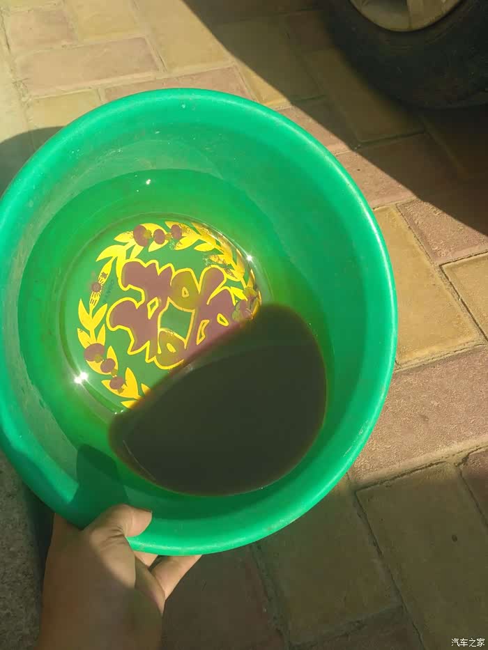

这是第一次放出来的油,很黑啊,4万公里了,问题是只有这一点
灌在饮料瓶里就这么多,也没漏油啊,要么当初保养少加了
