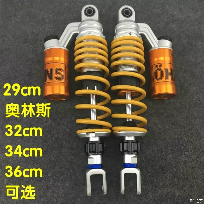

上一代的e减震器设计非常合理,不仅结构稳定有加强筋,还很厚。这一代e不知道奔驰是脑子抽风了还是让实习生来设计的,减震器下叉非常薄,结构还不合理。悬挂系统不出问题还好,一旦出问题,第一个坏的就是减震器下叉。最讽刺的是,连那种东莞三无小厂生产的鬼火摩托的减震器都知道加固下叉,其下叉厚度和结构合理性都强于奔驰e级,1.8吨重的奔驰e级居然用那么薄的减震器下叉,德国人的脑袋有时候真不知道在想什么。
