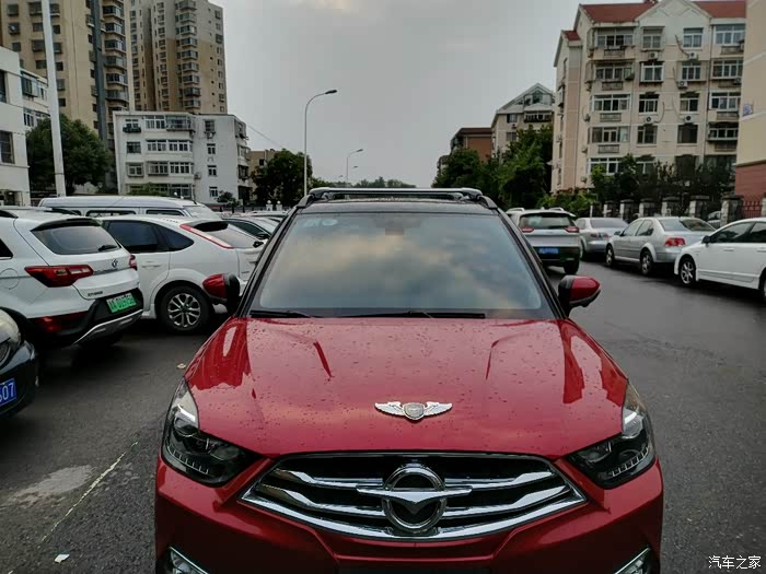

置换快一年

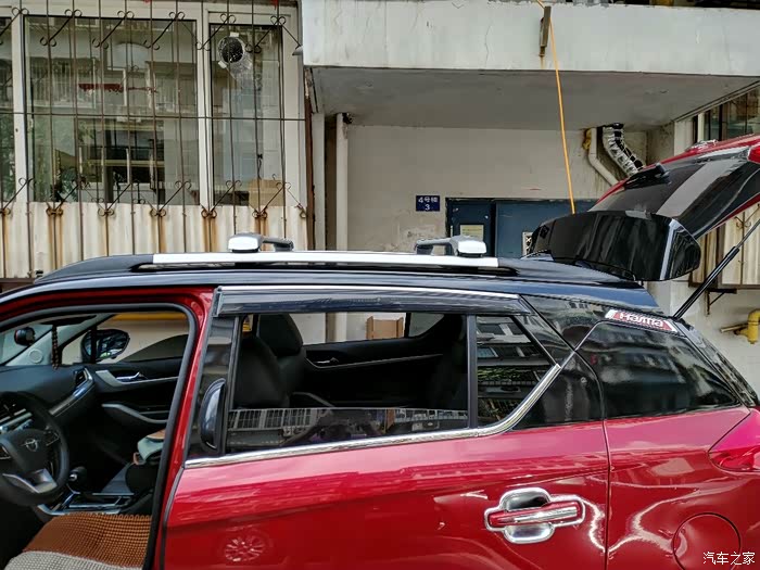

,陆续自己动手作点改进,希望我的车更有特点,这次在某宝买的行李架,咨训
多卖家没有青春版安装案例,网

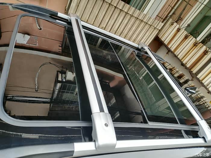

带图行李架是P的图,不能保证长度合适和天窗开启是否受影响,基于本人模具行业自信采购自己安装,另对前档,天窗尾门做防雨加固,粘贴导航模,改进行李架黑色塑料护盖卡子变形松动问题。

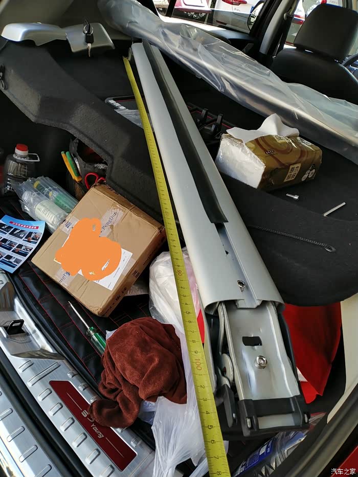

包装尺寸偏长

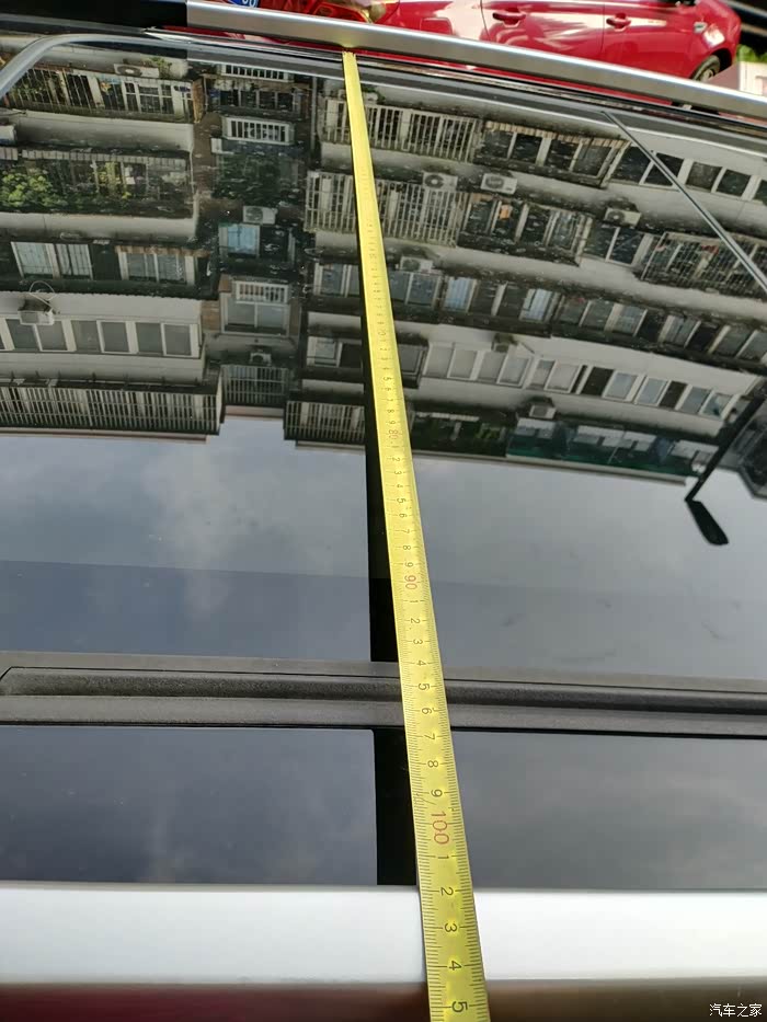

实际测量行李架尺寸
对比行李杆尺寸长
20㎜
切断多余长度,重新钻过孔

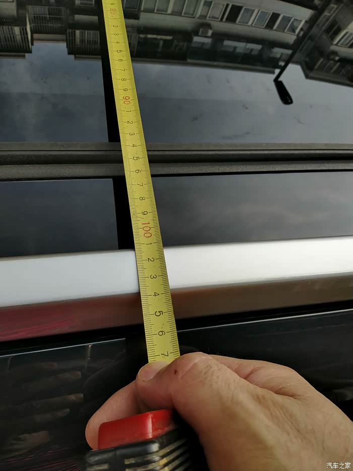

安装验证,为防止天窗开启干涉暂加胶垫4层,紧固压宿试开天窗对比
装
验证感觉胶垫过高
改成
层胶垫安装较合适,其实不加胶垫调角度也可开启天窗只是间隙
,怕放行李重量
沉为保险还是加

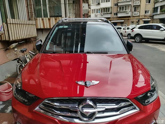

层胶垫,正面视觉还是不错的。
安装改进
层胶垫前录
天窗开启关闭视频,不知为什么这里发不

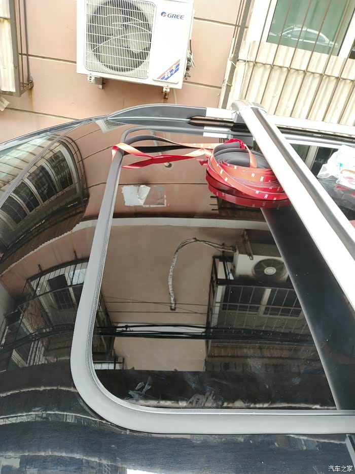

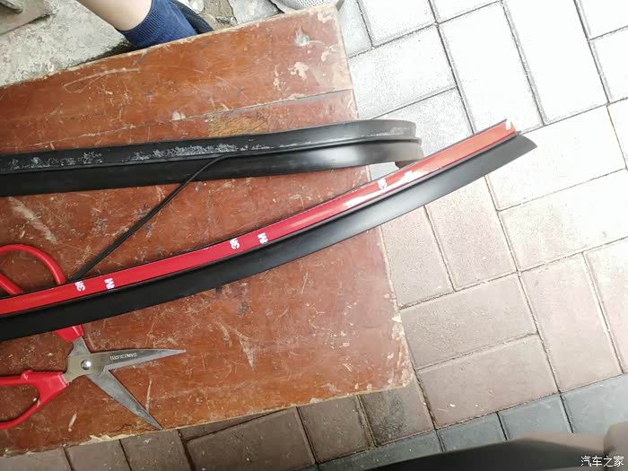

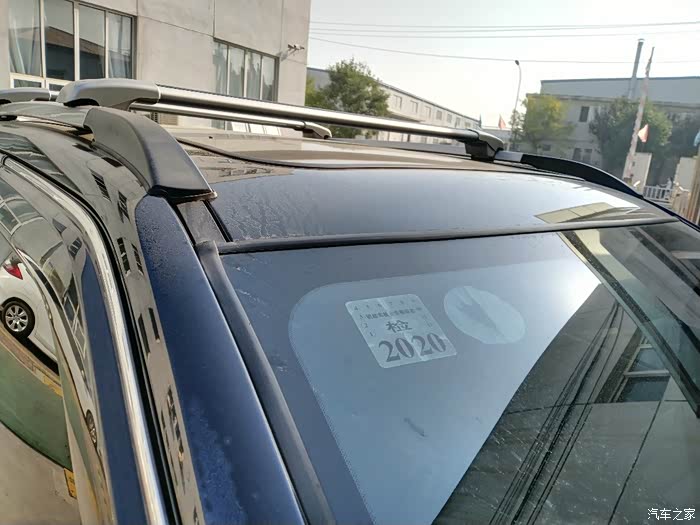

为防天窗胶条老化在胶条外口加一圈平板半圆胶条
安装过程
粘后整体效果不错完美

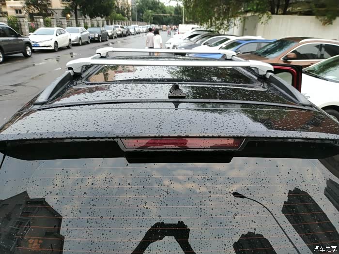

尾门
部胶条安装尾门内侧失败,开启尾门直接拉开,胶条过宽造成,考虑后胶条中间筋剪掉,粘尾门外部效果良
,内部粘B型
胶条,经
雨验证ok
补发尾门胶条效果

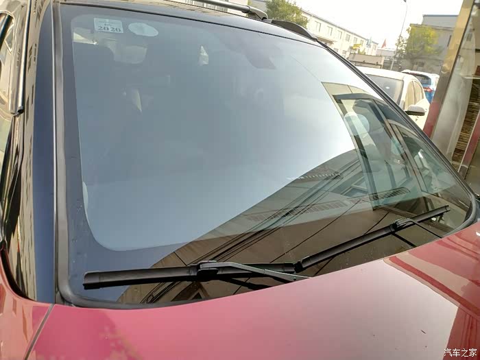

前档周圈粘防雨胶条
前档胶条驾驶侧效果,未找到图这张替
局部

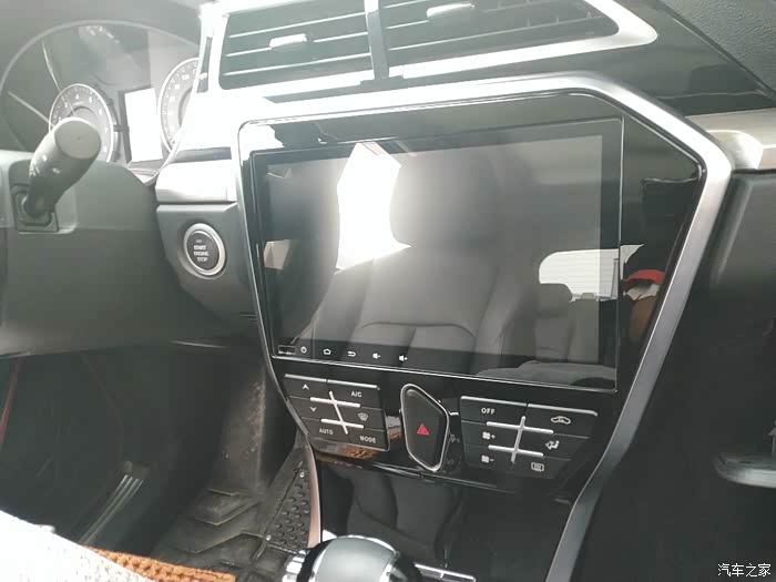

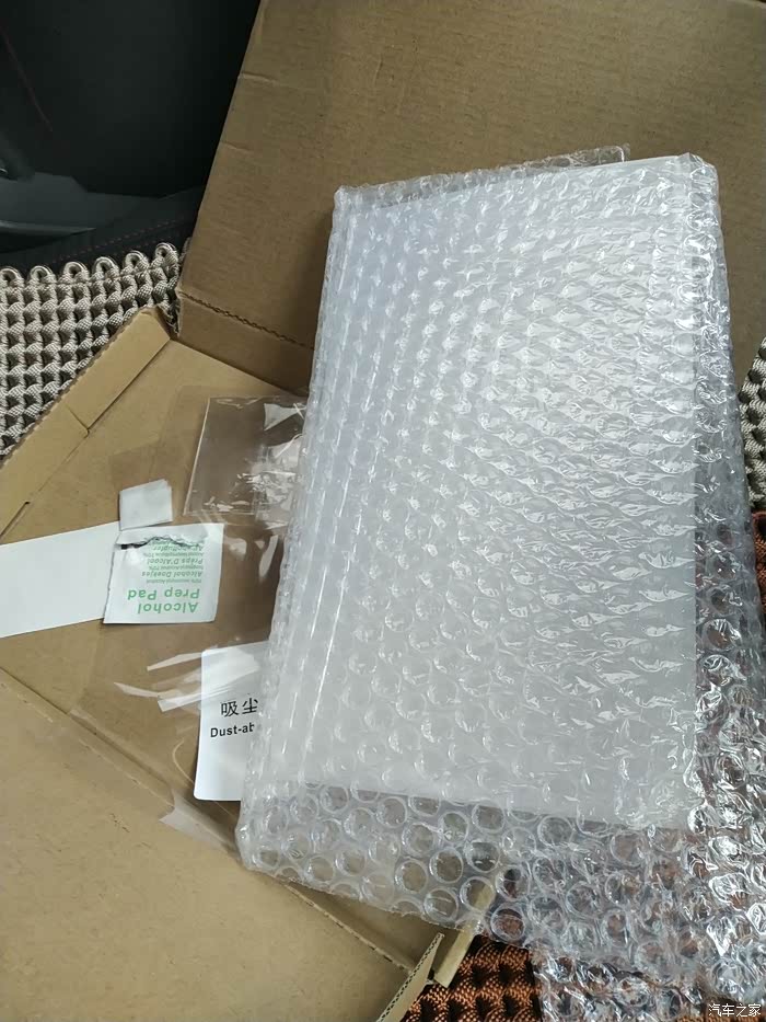

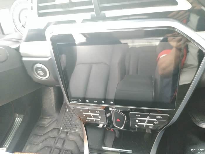

某宝买的钢化膜,我这车青春定制版,显示屏10.1寸,买时配套屏膜可真费
很
劲。
粘
效果,
热天关窗怕粉尘,一次粘成功,豆
的汗往
流,看效果值

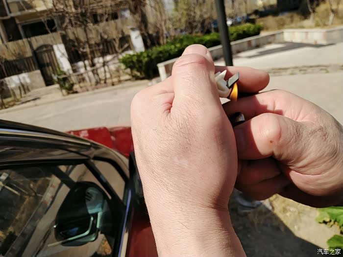

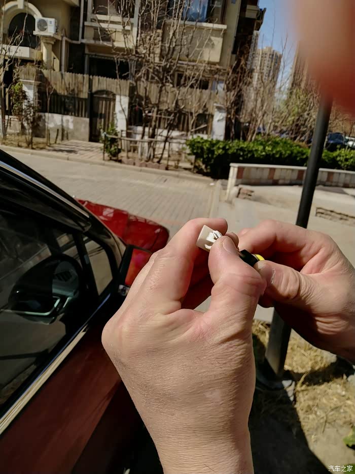

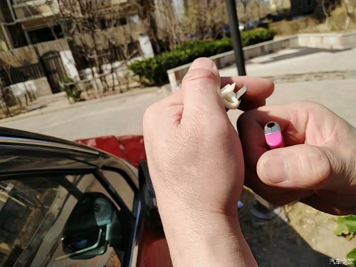

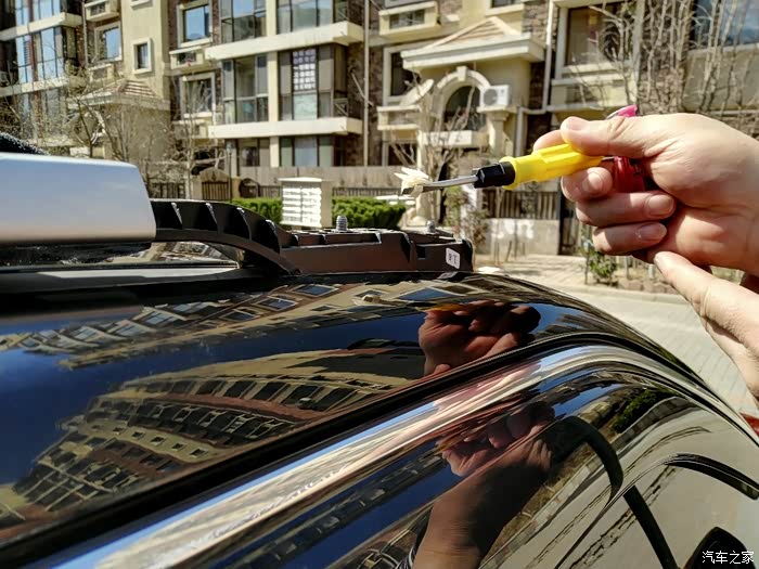

方经去年一冬保护盖夹
变形松动
拆
,变形位插入起子撑开
加热烤变形处,消除内应力
冷却后,重新装
,完美解决,之前4s店换过夹子强度质量不行,所以这次自己修。

哥们你那钢化摸在哪买
发表于
2019-11-13 15:09:46
0405xining
2019/11/12 00:15:59 发表在
4楼
哥们你那钢化摸在哪买
某宝能找到,选尺寸规格:10寸方形236*144
角带孔
