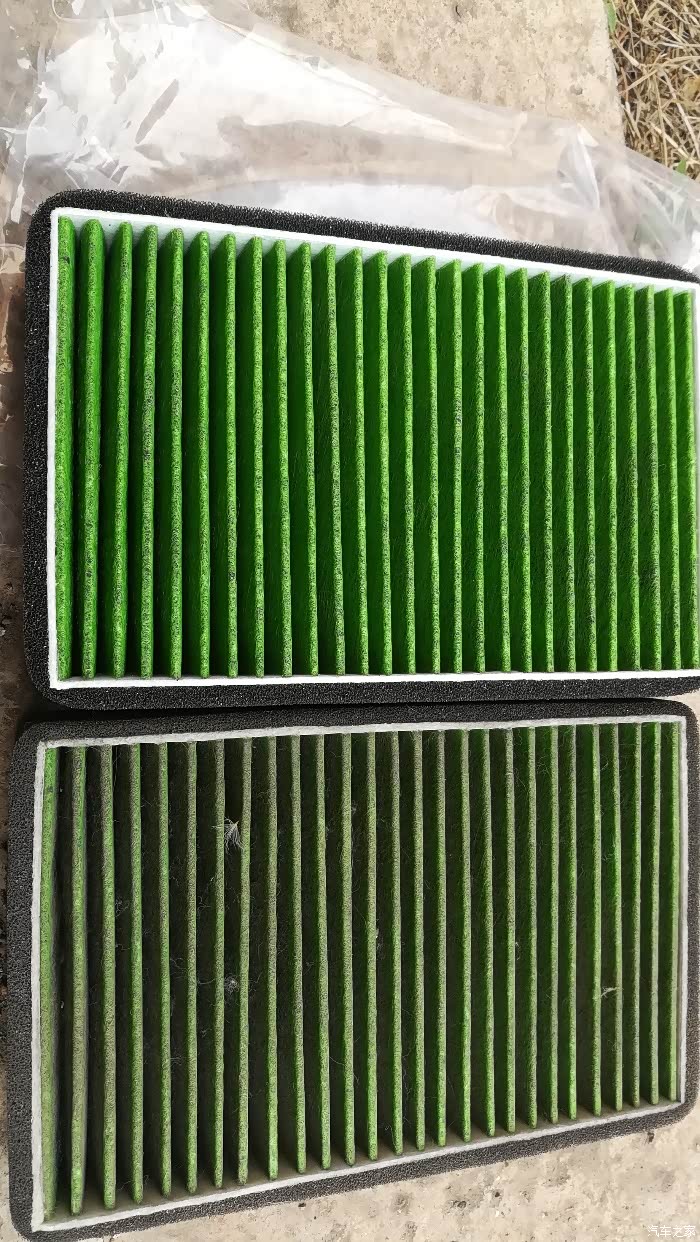

huay_wang 2018/04/20 21:25:44 发表在 10楼
这个东西原本也想装,优点楼主都说了,基本如此。但是缺点不是没有,大众为什么简配,不知道楼主考虑过没有?因为这个东西会降低进风效率,影响鼓风机散热,减少鼓风机寿命,所以怎么选择还是看实际用车情况吧。
playsnail 2018/04/20 21:33:49 发表在 11楼
是啊,也许在欧洲空气好,没有国内这么严重的灰尘,所以大众可以简配,同时可以选择小功率的鼓风机降低成本。但是不知道奥迪保留内外两个空调滤芯是不是因为钱到位的缘故,哈哈

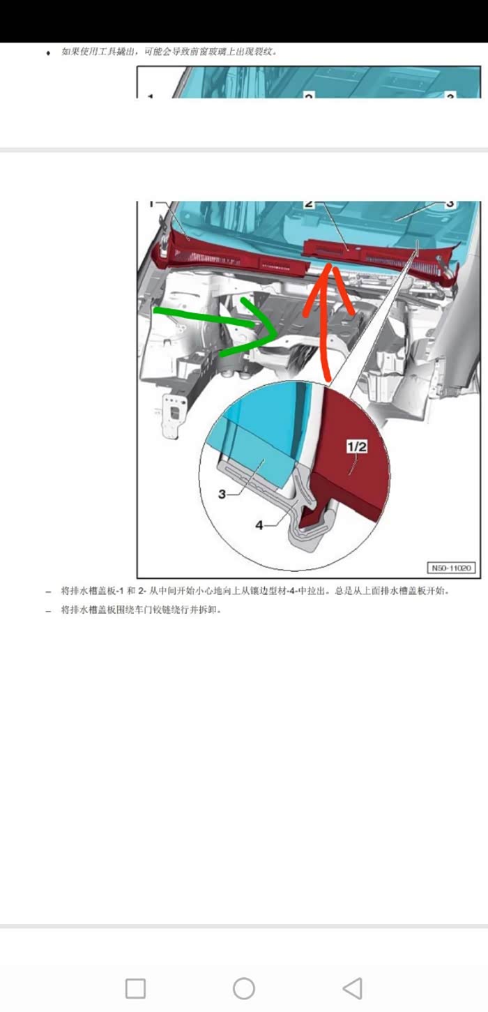

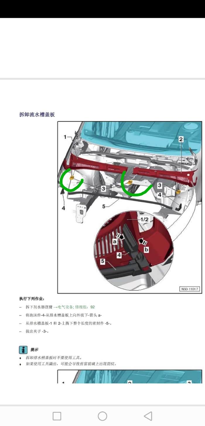

红色马甲 2019/06/05 23:36:54 发表在 19楼
麻烦咨询一下楼主,挡水板咋拆卸下来的?
