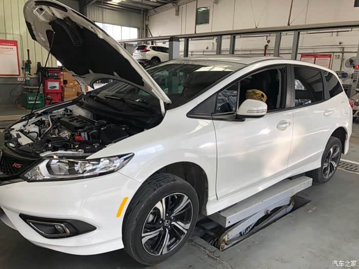

吊起
速度很快,一会儿就拆下来了

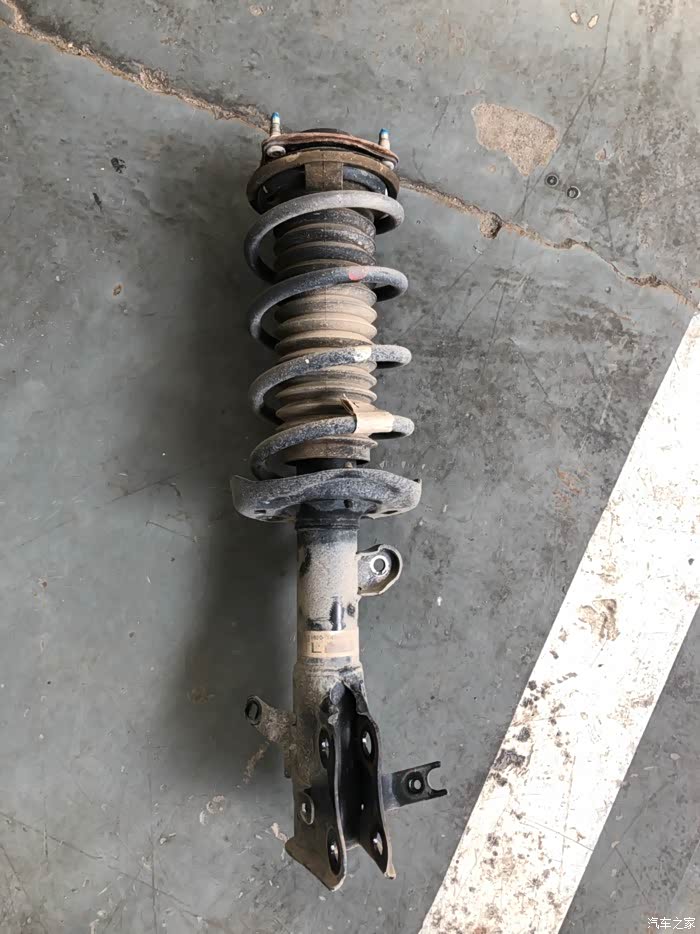

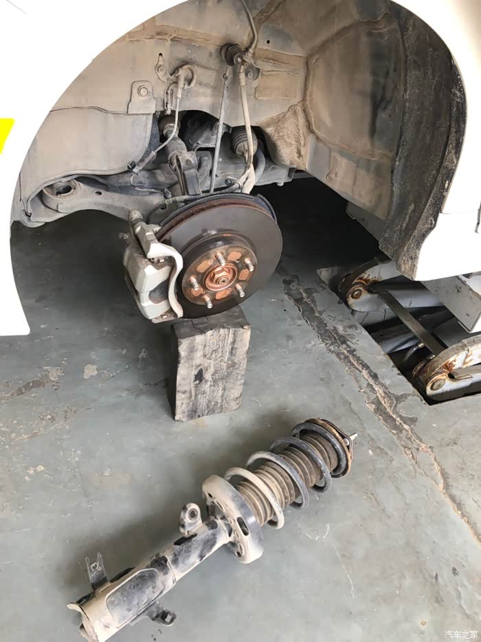

这就减震器,要换一个轴承

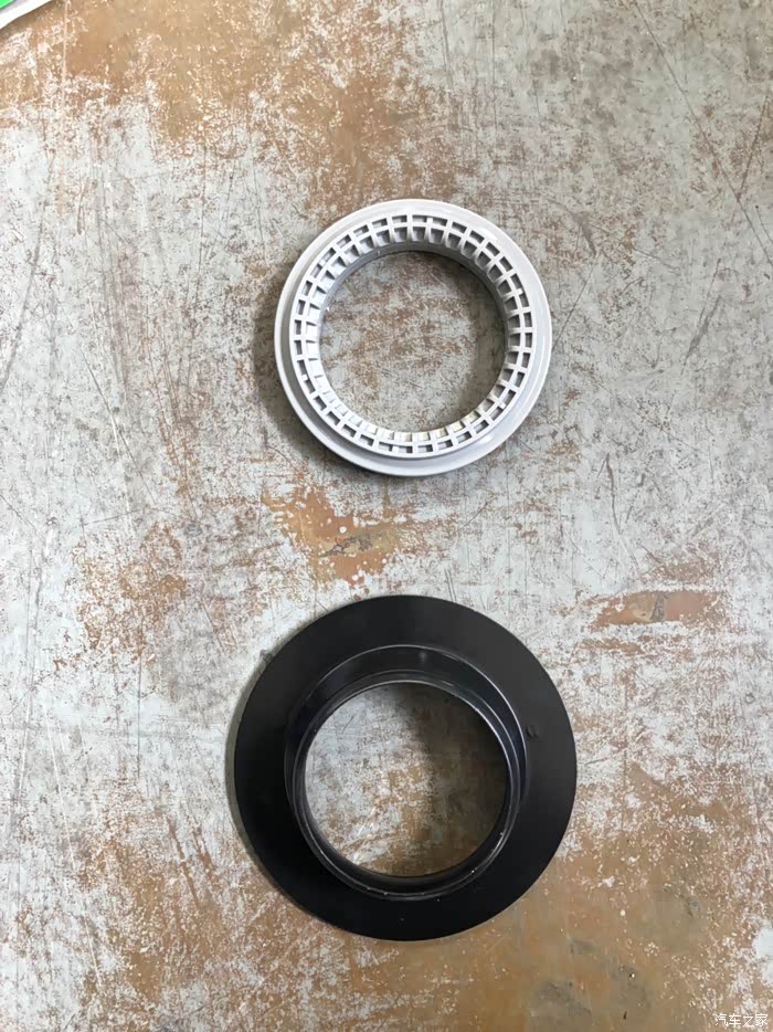

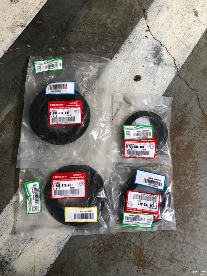

全家福,一边两个,轴承和下面垫圈也换掉
米色轴承(塑料),黑色垫圈(铁

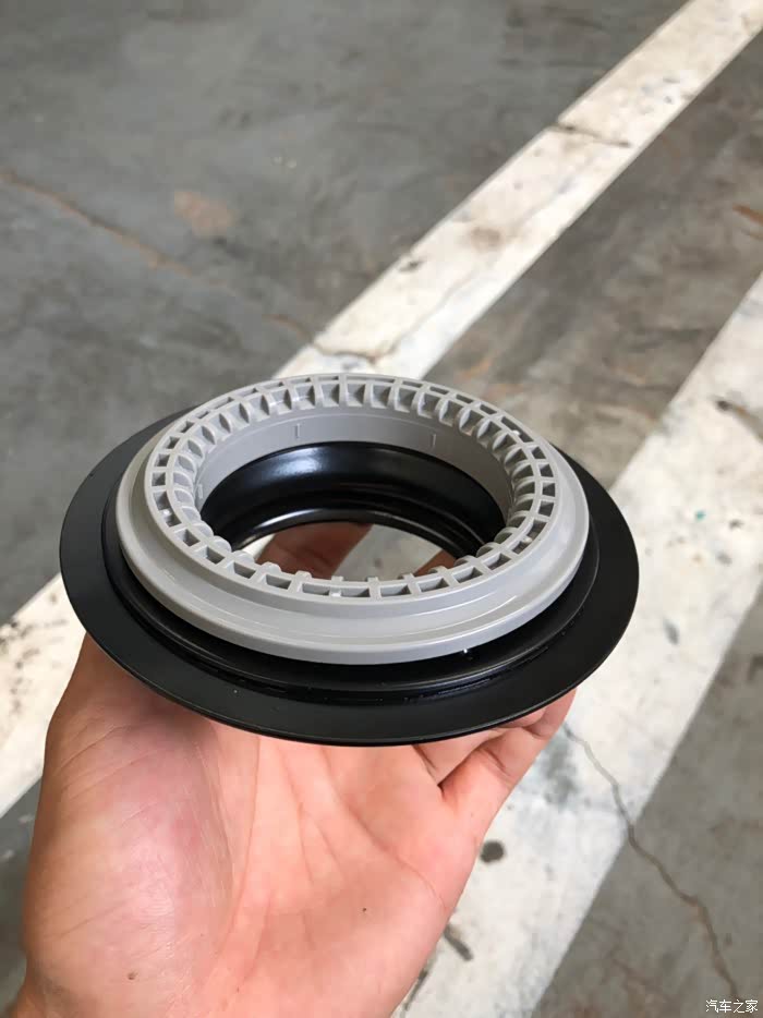

这样装
这个,油都压出来
