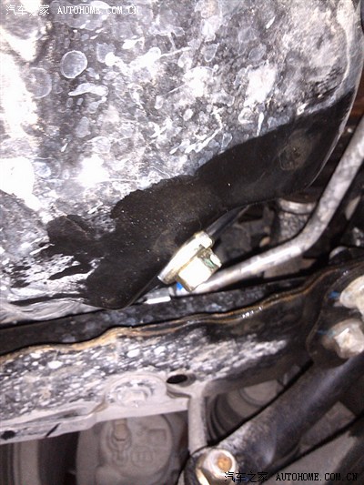

屌丝换油,一般都等到滴不出来为止,哈哈,上紧油底壳放油螺丝,别暴力上,拧滑牙了要哭的
用扳手上好机油滤,记得上前用机油润滑下机滤密封圈,力度掌握好,暴力拧依旧会滑牙的,也就是螺纹花了
下边两处紧好了,中场休息,喝喝鸳鸯奶茶,抽抽烟,跃跃欲“上”车的妹夫,哈哈,都滚一块了,4瓶正好到机油尺中部
可乐瓶口做漏斗最合适,大小刚好插入机油口,还不晃动,尺寸真好,剩下的很简单啦,把妹夫倒进去,改好盖子即可完工,好机油一般都是传说中的金黄色!

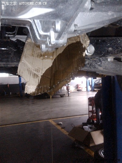

wfjjx1314 2012-12-31 14:35:25 发表在 33楼
跟换机油一样流程,放油,3000km就这样,跟水一样了,颜色也不提了,换吧
眼巴巴等待“上”车的胖头陀和瘦头陀两兄弟
下边油放干净后,锁回螺帽,从图中这个口加油进去
不愿意用ssss店里的设备,千人用过,百种油品残余,算啦,自带漏斗,杜绝隐患,深深的插入,哈哈
