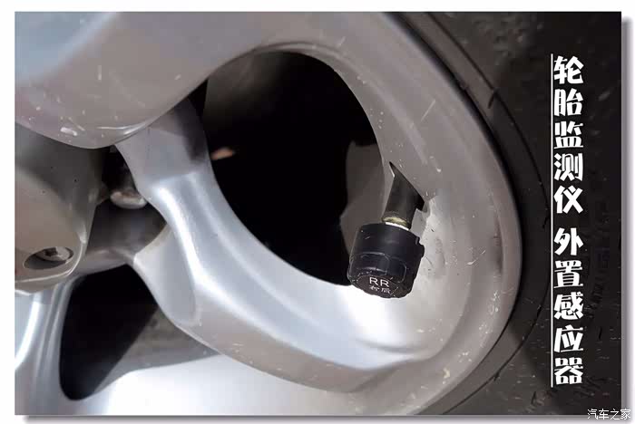

        七、安装胎压监测仪。这车出厂时连说明书都没注明标准胎压(观察轮胎花纹着地的多少)只要胎压不离大格,就对付着开,因此造成检查频率高,浪费时间和精力。安装胎压监测仪便可以一目了然,减少不必要的劳动,非常省心。
        监测仪的感应器分为内置式和外置式,内置式需要将感应器放在轮胎内,安装时需要轮胎与钢圈分离,还要做动平衡。外置式只要将气嘴防尘帽换成感应器即可,但具有容易丢失的弊端。经过筛选,参考质量、价格、难易程度等多种因素,购买外置式监测仪,选定具有彩屏、语音播报、太阳能和电瓶双重供电功能的监测仪一套。
        接到货物以后进行安装,监测仪对胎压检测比较准,对四个轮胎重新充气做了胎压校正,调整胎压时超出设定范围,即出现报警。安装后开出去试验,胎压随气温和使用不断变化,四组数据基本相同,说明仪器比较可靠。

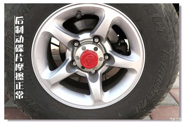

        九、更换后制动分泵。15年改装后制动以后,初期制动效果很好,由于改装件分泵质量不佳,随着时间延长,制动效果有所降低,春节后手制动突然失效,到车底检查发现,右后侧刹车分泵手制动臂与制动轴之间的键槽损坏,槽齿已经磨秃。修复方案:一是将制动臂、制动轴和固定螺栓进行焊接,但这样可能引起制动轴橡胶密封圈烧蚀,甚至发生渗漏,影响制动效果。二是更换制动臂,但本地区勇士车很少,无法搞到更换下来的右后制动分泵,经过网上了解没有商家单独出售制动臂。三是购买全套右后制动分泵予以更换。经过反复思考确定第三方案,订购原厂分泵一套。
        更换右后刹车分泵以后,觉得右后轮刹车好多了,为做到左右两侧制动力同步,再次更换原厂左侧后分泵。更换后两侧刹车效果令人满意,试刹车时轮胎狠拖地面(没有ABS),而且不跑偏。手制动也得到满意效果,找到一处大约30度陡坡,空挡拉手刹,车辆纹丝不动。不过两个原厂分泵花了好多米,但觉得将米用在保证制动效果上还是值得的。

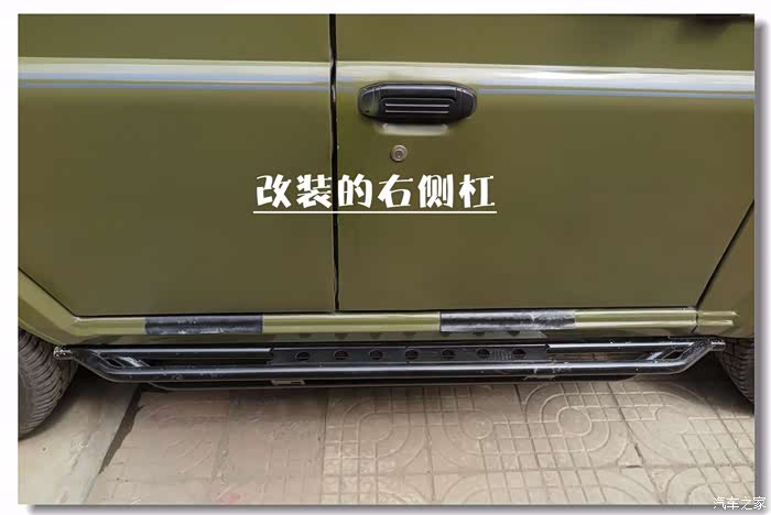

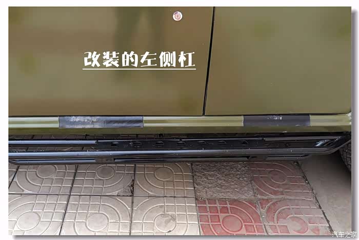

        十四、更换脚踏侧杠。这车的侧杠不知道什么人设计的,本来侧杠所在位置就不宽,还安装了圆形的,晴天踩上去感觉不舒服,遇到阴雨雪天发滑,特别是奔七的年龄,真的有点吃不消。
        网上浏览,价格从200多元一直到1000多元不等。咱兜里没有多少米,只讲实惠不讲时髦,买一副235元的吧。没过三天,侧杠快递来啦!仔细看看,管壁也不比原厂的薄,重量比原厂的还重呢。
        中午接到侧杠,下午就安装,左右两侧比量了一下,尺寸正好。连拆带装,一个多小时完毕。踩到侧杠上,不滑了,上下车方便了,既平稳又安全。
