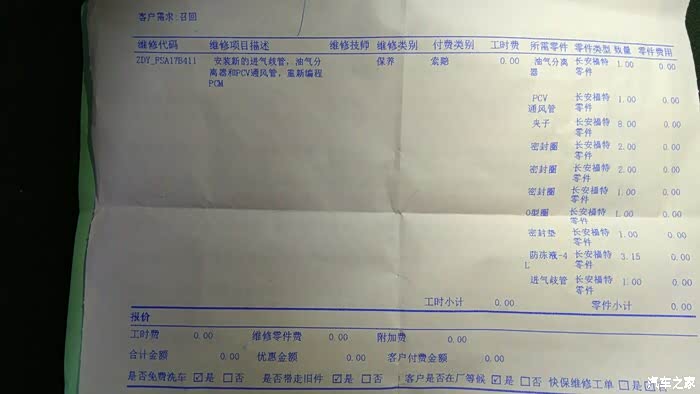

海洋的心2012 2018/10/22 12:19:05 发表在 24楼
金牛座1.5t的改进方案,是在进气歧管那里加装一根神奇的小管子,让在节气门内积攒的机油重新流回发动机内。无需拆解发动机。 改进后,1.5t的金牛再也无少机油之忧,车况无任何影响,车主都说非常完美! 但此改进方案,看似简单,但工程量大,成本很高,4s店3位专业技师一般要整整处理一个星期才能给你全部完工弄好。

你丹阳的?我过几天去保养,能让4S拆开看进气口不?我的机油尺都看不到机油了

二保时4S店说1.5T的都是这样,说正常,一万多公里到两万公里时抽一下就行了

小伙伴8816 2018/10/21 10:39:17 发表在 主楼
只要是1.5t发动机都存在厂家设计缺陷 油气分离不充分 曲轴箱窜气遇冷凝结成液体经过进气口节气门存积在节气门左边凹下去的位置 只要转速高就会带进气缸产生烧机油现象 时间长了积碳 去4s店看了回应“通病”两个字 厂家也只召回保有量较少的金牛座 对蒙迪欧福克斯等其他配有1.5t发动机的车型置之不理 所以福特卖不动是有原因的 国家环保排放有硬性规定 厂家为了符合国家规定 但厂家这样设计明显有大问题 出了问题又置之不理 百年福特 毁于长安。 ...
