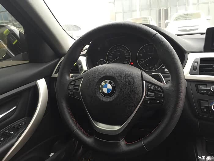

看见好几个网友自己动手换方向盘,对于乞丐版的我来说早就跃跃欲试了。正好看到论坛【毒吻】兄发帖转让,二话没说就拿下了。在论坛学习一番后终于开始动手施工了。其实很容易,几步就完成了。1.用撬棒拆去方向盘上下的饰面板。2.方向盘打到90度,给拆卸争取多点空间。3.方向盘背后有2个长条开口,用平口螺丝刀挑开里面气囊的挂钩,一边挑,一边拔气囊。就这样气囊被拔出了。4.小心拔掉气囊连接线。线有插销和卡点。用螺丝刀顶一下就出来了。5.用16mm套筒拧开方向盘中间固定螺丝。6.我因为之前是时尚版,没有拨片和巡航,所以要实现拨片功能就要飞一更线。从方向盘后面拔出一更排线,接。借用之前网友的图片【飞线】准备一根线...
