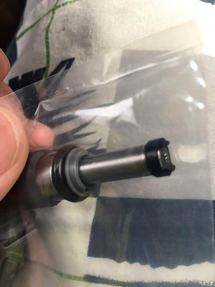

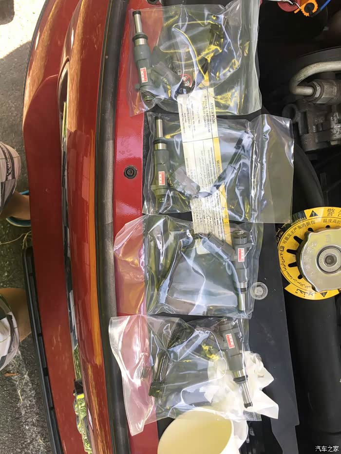

这是新买的12孔喷油嘴

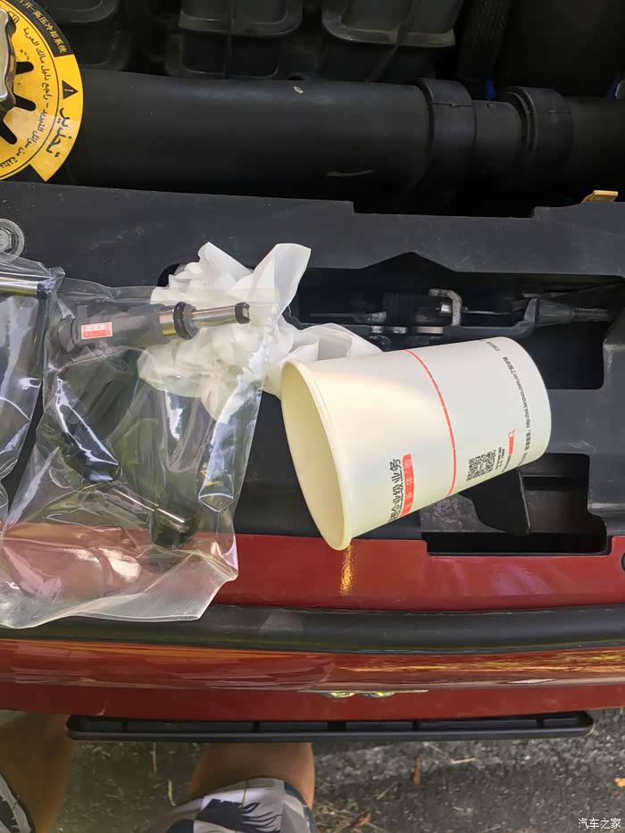

一次性纸杯餐巾纸4张
特写一个

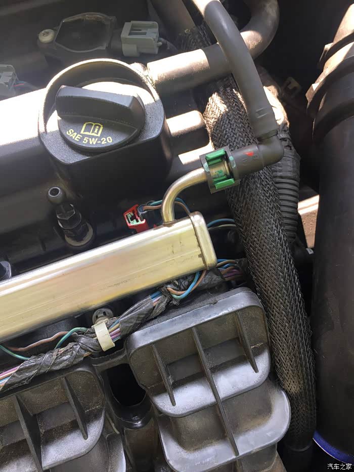

拿掉发动机罩后看到的这根金属就是油轨
这个绿的就是输油管的接头,绿的是卡子

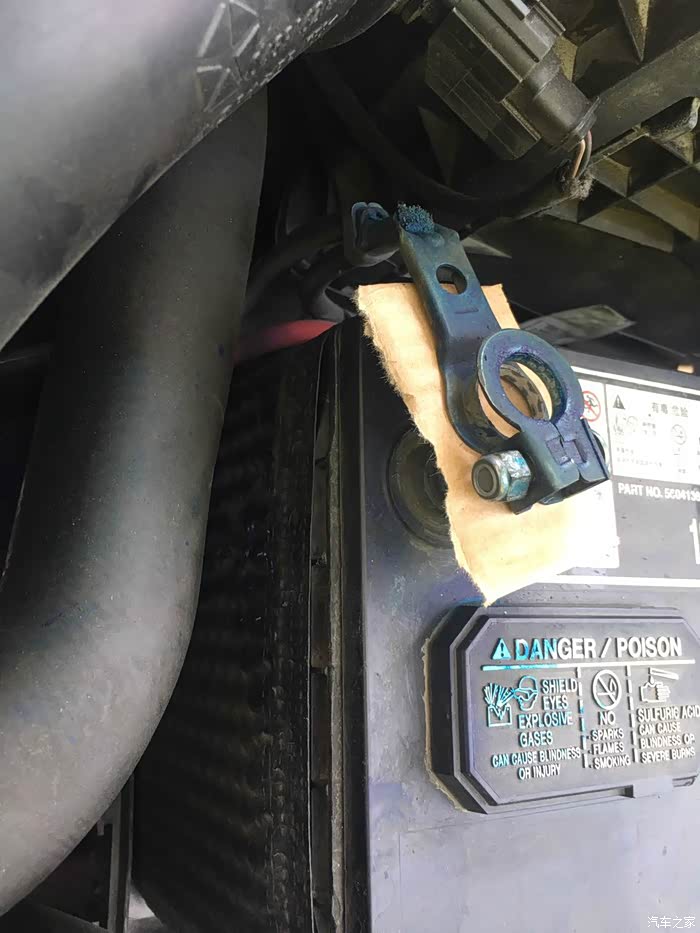

电瓶的负极一定要断开,否则你会被汽油洗澡

断开供油管的时候要用它接着,半杯油

最后一张喷油嘴特写
