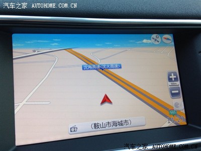

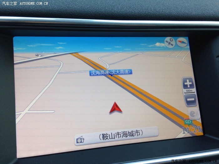

本人不喜欢原车的高德导航,改成了凯立德的,界面漂亮多了。极光导航SD卡位于后备箱备胎右侧
2013款的可能会有封条。我反正是撕毁了。
然后下载程序http://yunpan.cn/Qzti9pbWdXwEF 访问密码 44fc
下载完后解压缩到SD卡根目录下(解压缩之前要把SD卡格式化一下,最好把原SD卡里的文件全部备份到电脑里)
注意:一、2013款极光直接解压缩到根目录下,前面不要有任何文件夹,也不要修改任何文件。
二、2012款极光请将在SD卡根目录新建一个名为NAVI的文件夹,并将上述文件放入文件夹中,并将其中
NAVI.dll、NAVI.exe、NAVISCH.dll三个文件分别重命名为Rousen.dll、Rousen.exe、RousenSCH.dll。即可正常使用。其他路虎车型请根...
