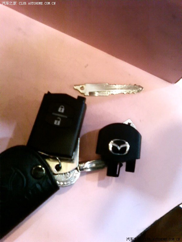

鉴于很多TX不知道该如何拆解马3折叠钥匙头,因此特发此教学贴.
匹配程序请看此贴:http://club.autohome.com.cn/bbs/thread-c-363-1032560-1.html

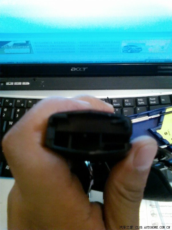

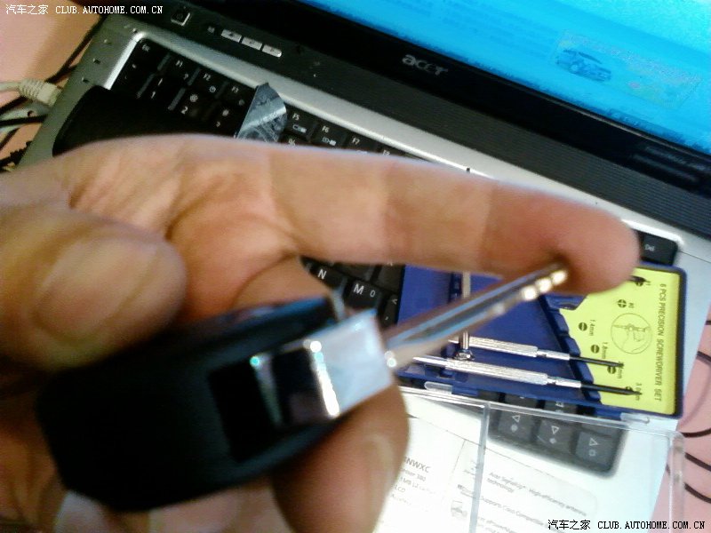

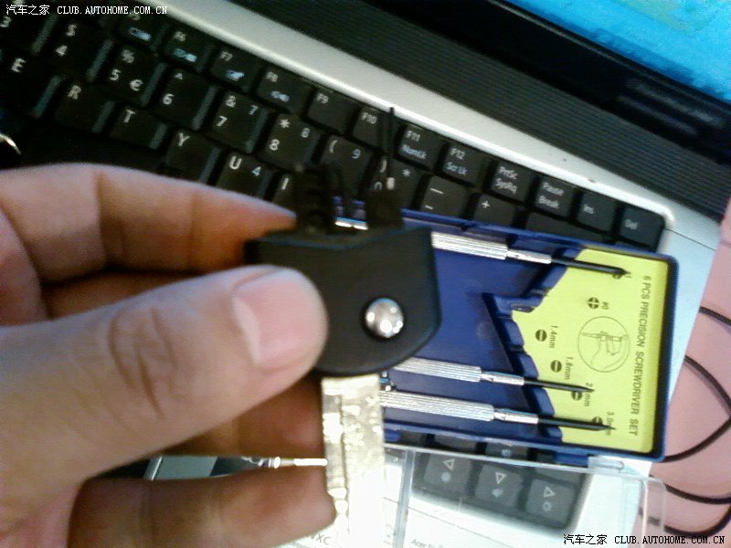

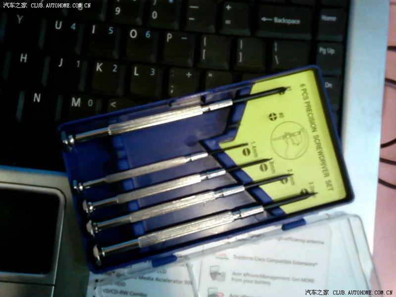

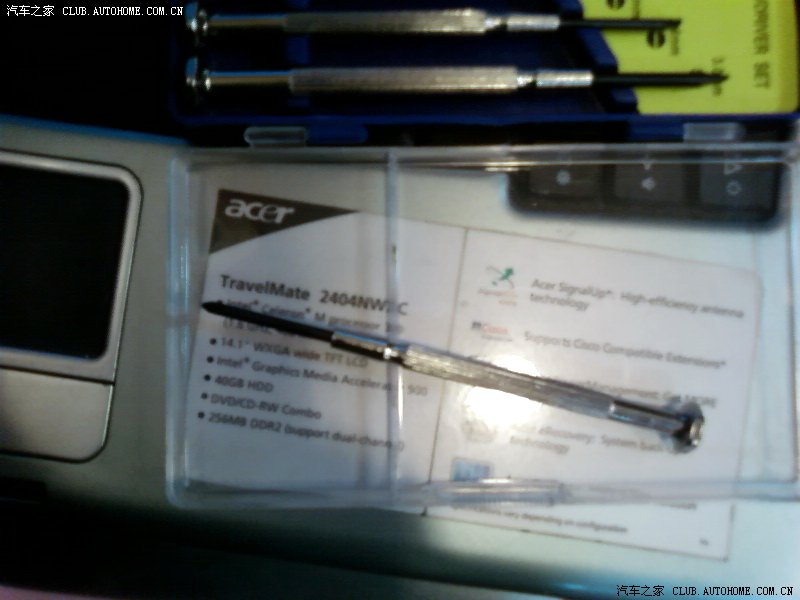

拆解钥匙头前,准备一支小螺丝刀(钟表专用那种),能进入螺丝孔即可!(手机拍摄)

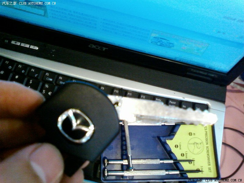

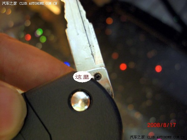

捅这里,必要时用锤子轻轻敲打即出

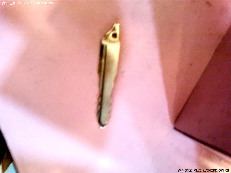

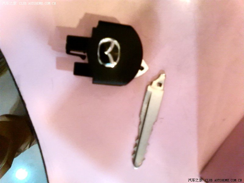

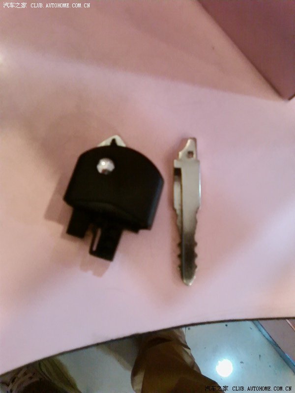

分离了!开匙时只需拿钥匙头即可

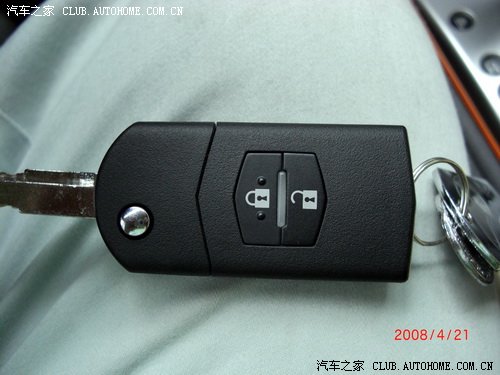

就是这3部分组成的折叠钥匙

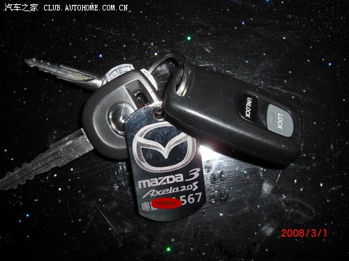

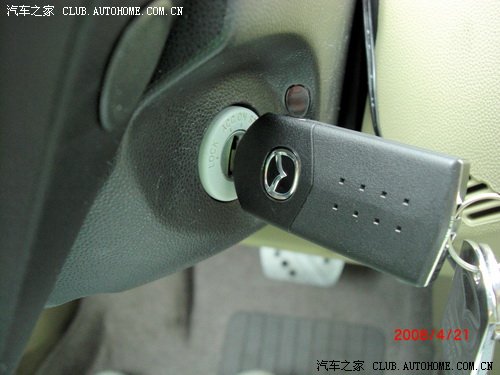

 这是原厂配的钥匙
