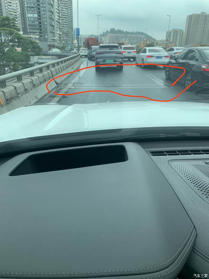

同为23款车主,这个问题是PHEV与EMP都存在的问题,应该就是ABS介入了,碰到这个时候,就是松一脚刹车,再踩下去就没有问题了。同时也希望厂家召回,为所有车主的安全提供保障。

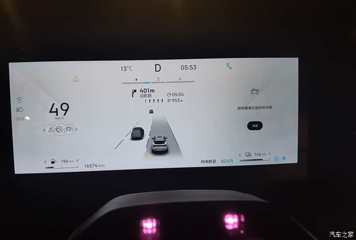

23款EMP远航版的前摄像头起雾故障一直不解决,也算一个重大安全问题——如果正在高速上使用智能巡航,前摄像头突然爆故障退出巡航,被追尾是极大概率事件。9月做首保给4S反馈后,4S回复查了厂家系统,我这个车前摄像头是需要处理的范围,叫我回家配件,备件到了通知我。等2个月都没答复,现在13度的气温居然也会起雾,真是服了??
这个问题应该是打开了动能回收导致的,不信你关掉动能回收试下?
个人猜测是轻踩刹车时只是电机在动能回收,刹车片并没有用力,而过高架桥接缝处是由于摩擦力减小,导致轮子打滑,出现前窜的情况。
这个问题我在别的新能源车上也遇到过,包括本田的CRV混动,打开动能回收,带着刹车过减速带,如果再碰到是雨天,几乎100%会发生!
我也碰到几次,23年的09亚运行政版,五六十的速度,不是急刹,快要刹停的时候车子突然滑出去一米多的样子,而且后座下面有咯咯咯的声音
早就有这种现象了,我是P版,至今没解决, 还有一个问题,就是高级辅助自动驾驶时,对鱼骨线的交通标线识别存在问题,总是左右摆动或偏离路线。
我是P版,就是洗雨天走高架桥伸缩缝(铁制的)的时候,60-70左右加速的时候,会打滑,平日下雨压古力盖的时候也会打滑~
确实有这个现象,接缝的地方踩刹车,刹车踩重一点点都会触发ABS一样的感觉。

不同的描述,属于同样的问题
09PHEV车主,快3年的老韭菜了,感觉可能是能量回收和机械刹车之间切换的软件问题或者就是ESP标定不好,具体是啥要工程师去深入研究,这个故障很容易复现,雨天找个没人的路段或者晴天找个路面摩擦不是很大的路段(譬如有积水那种),你车速开到40以上,刹车踩重一点但是要慢速踩(注意看你能量回收那个条,在最大值附近),这个时候就容易出现感觉没刹车了突然往前滑行一下,如果脚没松,很快就机械刹车介入刹住了,如果是一脚踹死急刹就不会有突然有一段刹车失灵的感觉。这个问题很多车主都反馈过了,但是领克没有任何有效回复,搞得我Z10试驾过了、动力操控挺满意的,但是也不敢买,没在各种天气试过Z10的刹车,不知道这个刹车的问题是不是车系通病,Z10晴天试驾的时候刹车没遇到09这个问题。目前这个刹车问题只能自己适应,基本上就是跟车距离拉大一点,踩刹车经常提前很大一段距离去踩或者快速踩下刹车,尽量不要触发能量回收和机械刹车切换的问题,时间长了就大概知道出这个毛病的零界点大概是什么时候了。

我24款09emp 有一次十字路口红灯紧急刹车也是突然感觉刹车踏板突然变软,貌似无刹车的感觉,吓死了,幸亏前面没车,要不就追尾了。
冬天来了,前挡风主动安防摄像头起雾的时节又开始了,这才是更加严重的安全隐患!!!
