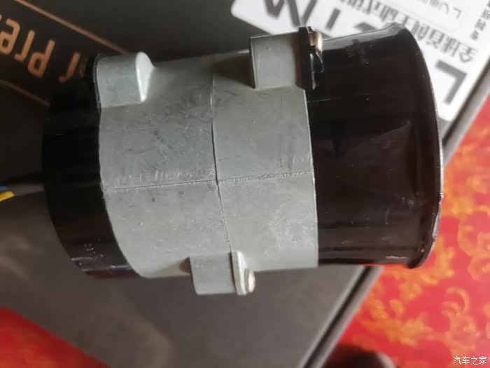

风机先发一下吧
外径63铝管
焊接到一起,挺费劲,风机外壳以为是铝结果熔点比铝要低,,还废一个风机外壳,多亏有先见之明,提前准备好一个外壳

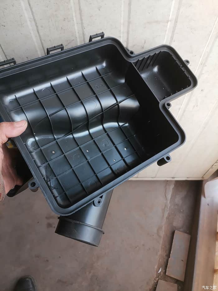

空滤外壳打孔工具
换下来原装空滤外壳,结果一对比,跟买外壳有点不一样啊,仔细对比原来侧面这个紧固支架位置不一样,两头跟整体都一样,算先拧两个螺丝固定吧
固定安装好进气,忘拍风机,风机装在滤芯客里边,铝管正好插进进气口不松动

发表于 2020-2-8 17:54:20
恭喜恭喜,居然硬管焊接,牛

lu 2020/02/08 17:54:20 发表在 沙发
恭喜恭喜,居然硬管焊接,牛
取材啊现有
发表于 2020-2-8 19:43:49
你真牛,居然弄焊接!厉害????????????
