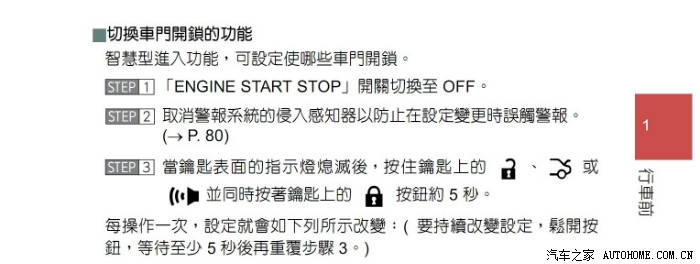

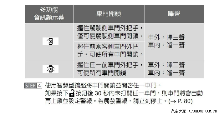

出了四门行车超过20公里落锁还有`挂p档解锁, 挂p档以外的档上锁, 关闭发动机后45秒内打开主驾驶车门全部开锁,可以自己调,厚说明书里都有~
guoyucheng 2012-9-14 17:01:36 发表在 36楼
不用接电脑,行车落锁就是在启动按钮在 仪表盘亮那个状态下15秒内,不需要发动机发动,把档位放到N档,然后按住开锁键5秒钟松开即可,成功后门锁会响一声,一共可设4个功能

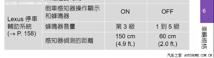

is250 确实有很多功能可以diy的 以前都是依靠4s 觉得有点麻烦 不过倒车雷达还是不理想 不能自己调节 只能4s里调 1-5级 而且不能音响自动静音

你的自动切换静音是提车时就自带的还是后来去4s调的,我查过说明书好像没有这个唉,倒是可以调声音大小,
如果自动切换就太方便了,能否具体告知下,你是什么车型?我的是运动版
