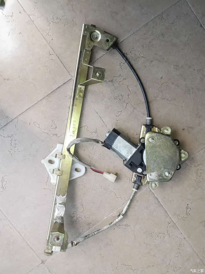

guanhui3553 2020/05/01 13:22:57 发表在 主楼
自由舰玻璃升降器总成2013年换的,2020年终于还是坏了拆装总共就是四颗螺丝。两个固定门板,两个固定玻璃支架固定玻璃支架的两颗螺丝车门内拉手拉杆,控制车内门的开启,实际就是一条粗铁丝棍保持钢丝形状的铁套筒,因为整个是一个“弓”的形状,光是软的钢丝难以造型,锈蚀严重,但对里面包裹的钢丝影响并不大外壳生锈,但不影响使用拆下电机电机电机驱动里面一个白色塑胶轮转动,正转,反转就是玻璃窗的升和降看到问题了吧,钢丝折弯了当转到这个位置这个角度看问题很明显。至于这个故障原因,估计有两点:一是因为长时间使用,钢丝被拉长,出现折叠。二就是固定钢套生锈折弯变形,导致钢丝滑出白色塑胶轮。好了,自己修车,需要动手能...
guanhui3553 2020/07/03 10:50:31 发表在 21楼
还是升降器的质量问题,我感觉,因为我换过多次,每次买到的配件质量,做工都是参差不齐的。买到好的用个10年也不会坏,做的不标准的,用一段时间钢丝就会跳出导轨,卡住卡死
