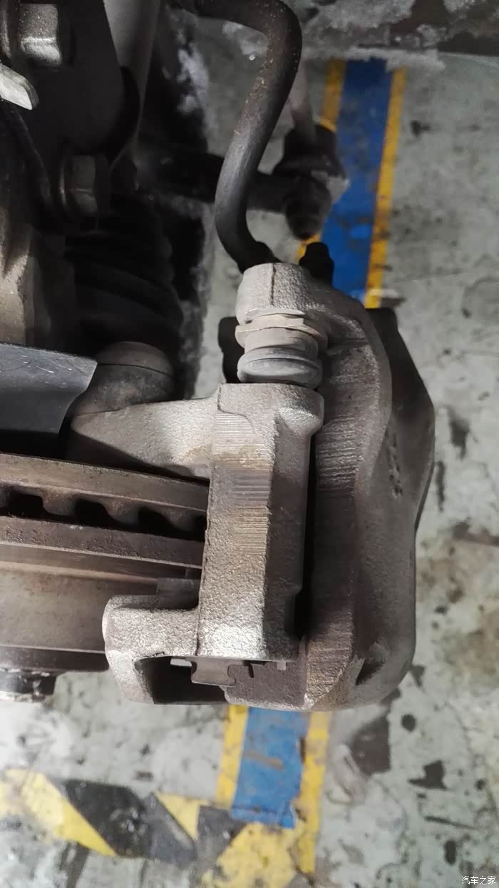

拆掉轮胎露真容

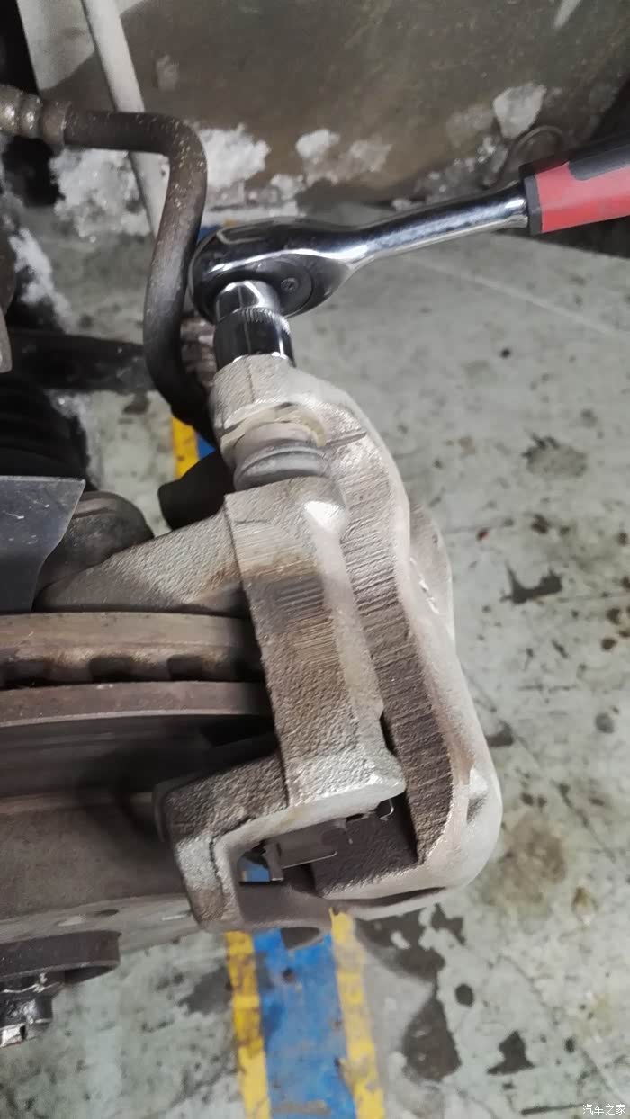

棘轮扳手开拆,拆的很费力,要拳头敲几
拆掉两个卡钳螺丝

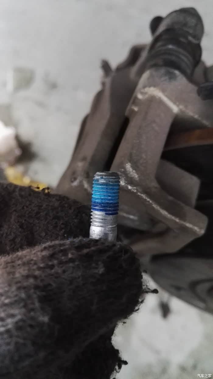

螺丝有染色标记,拧紧的时候对准就行了,螺牙还有防脱胶,这个很明显
螺丝的防脱胶

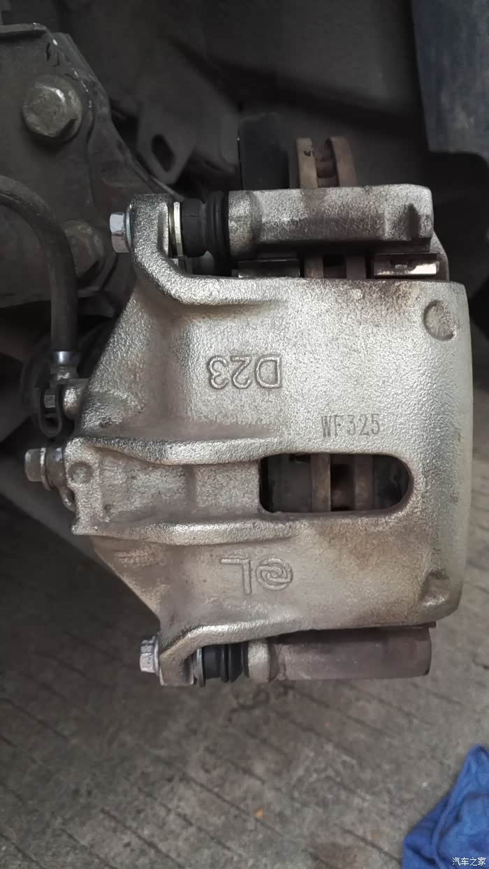

慢慢拿卡钳,看到标记了么
