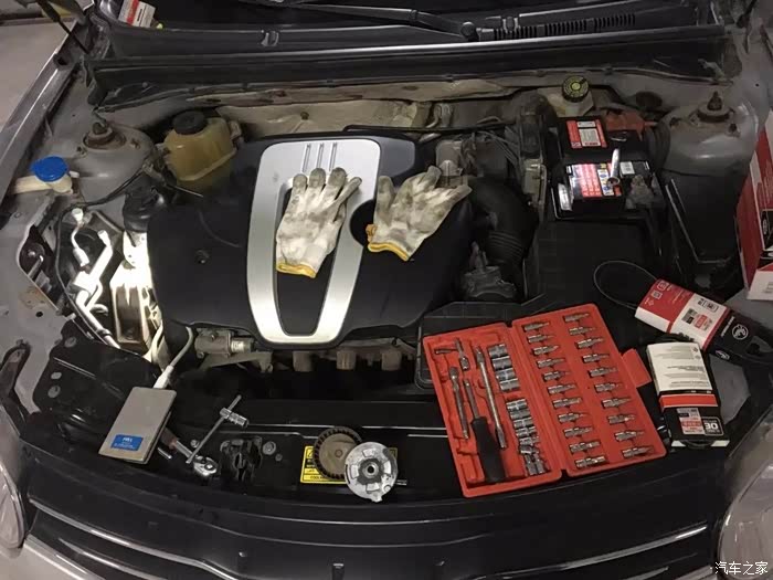

工具齐备,配件全有,开工……

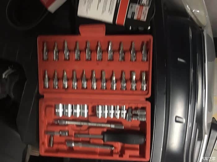

随车公具,以备不时之需

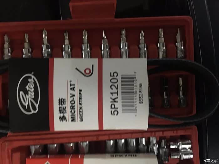

助力泵皮带,盖茨的,原车是5PK1203的,这里买的长了……
这个皮带长了,再加上原来的还不错,就没有更换,继续用……

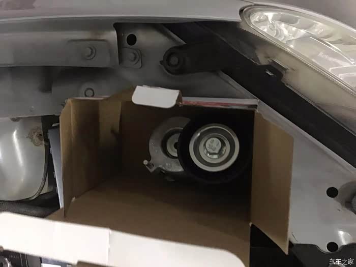

这是膨胀轮,准备更换的。其实原车的没问题,既然买了,就用新的……

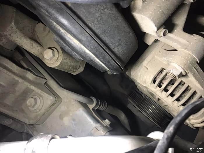

助理泵皮带已经卸下,花了我40分钟,那个小小的夹缝,太难操作,不好用力……
第二步,刹车泵皮带拆卸。……
因为是自己初次拆卸,还弄错了,花了30分钟,哎,那叫一个折腾
全部拆下来了,还算可以,要换助力泵皮带,必须下刹车泵匹皮带,这设计,醉了……

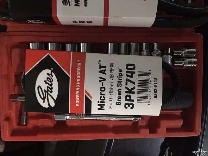

刹车泵皮带不更换,一是,长度问题,而是原车还不错……下图是皮带对比……
助力泵皮带对比……
刹车泵皮带规格,这是原车的嗷……3PK738的。
都卸下,那就开装,先装膨胀轮,再装皮带,助力泵完工,上图……
