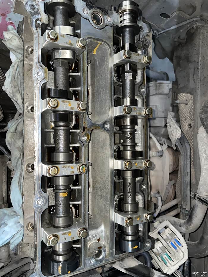

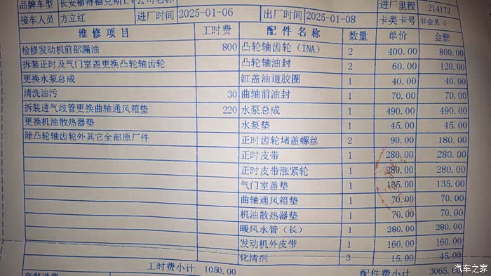

前天送车去专修福特马自达一店家,检查一下,没开时规盖,看到一堆油迹就断定VVT轮漏油了,曲轴前油封是上周换机脚胶时发现漏油了。然后我计划换的正时皮带,水泵。再检查一下发现发动机左侧也是曲轴通风箱哪哪漏油,一并处理吧,换垫片。嗯嗯,开了一页纸的单,4000蚊ahl_打盹ahl_打盹ahl_打盹
今天整完了,上图向大家报告一下,以下见图。

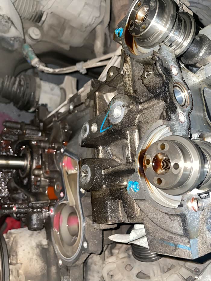

VVT轮换了。

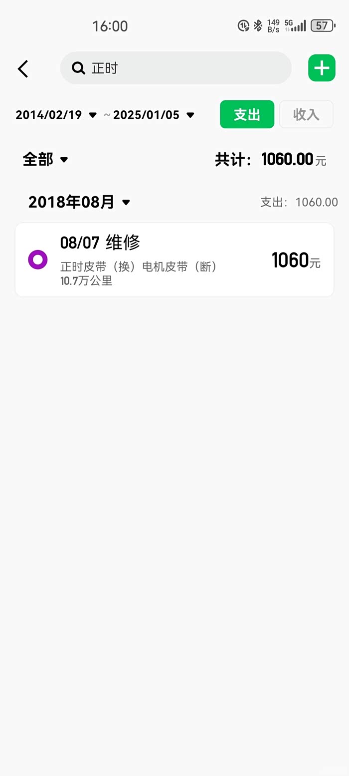

上次10万公里时换的说原厂正时皮带,到今天21.5万公里六七年,今天换下来确实还很好状态ahl_打盹。。。
本来想正时换就一起搞好VVT轮和曲轴前油封漏油的。 但现在看到正时皮带状态挺好的好像换太早了。
VVT轮漏油不换它的话,有什么后患吗?
,机油少了就补充机油可不可以的?

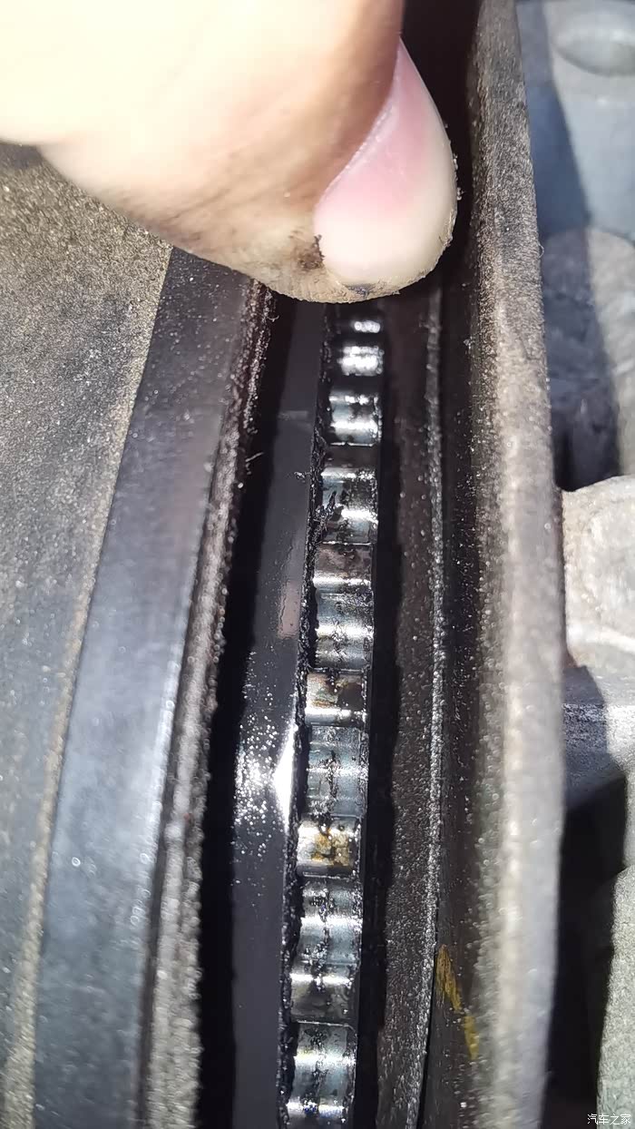

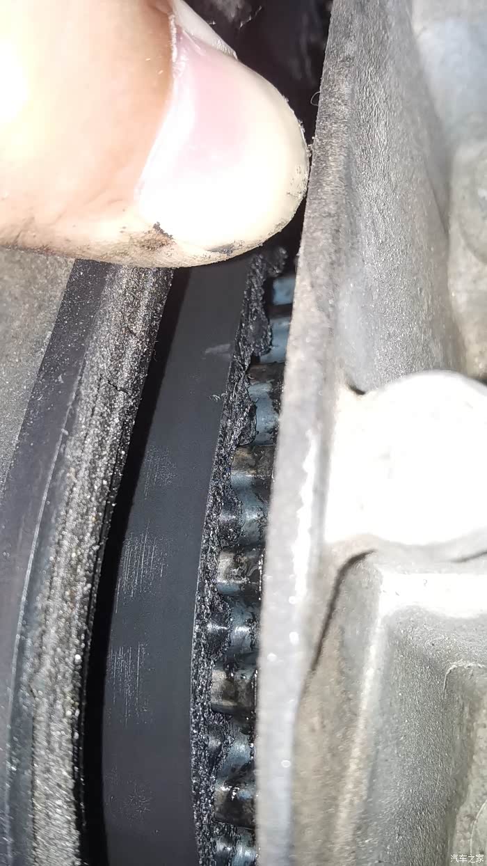

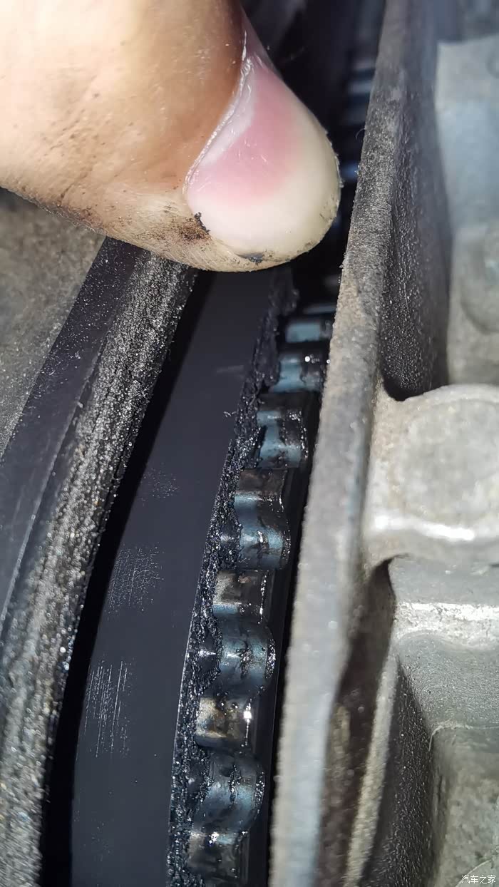

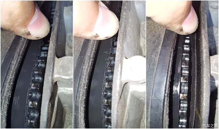

如题,如图,21.5万公里2014年1月车,正时皮带盖子掰开瞄了一下,皮带上面湿漉漉的,还有点裂纹了(图5),大抵又该换了。
然后齿轮上面还有油腻,大家有米有经验,大概是啥问题?最近刷了个视频说VVT轮漏油要换的,是不是这个问题?
