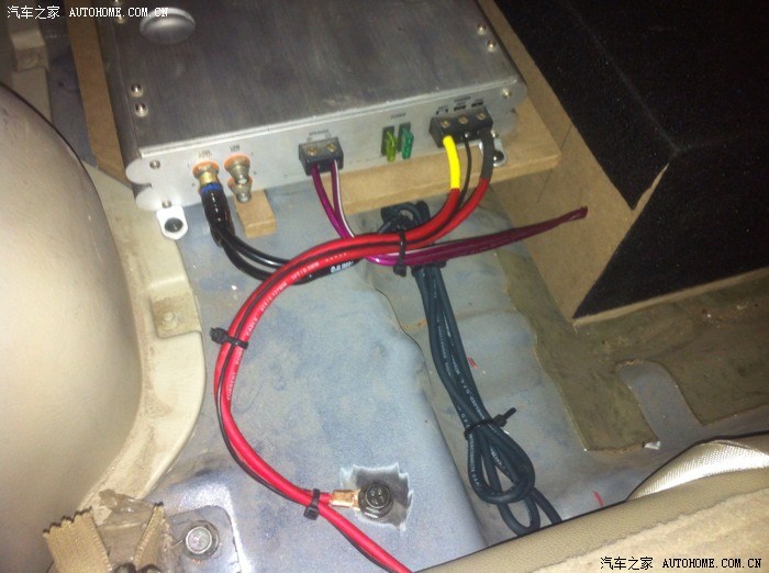

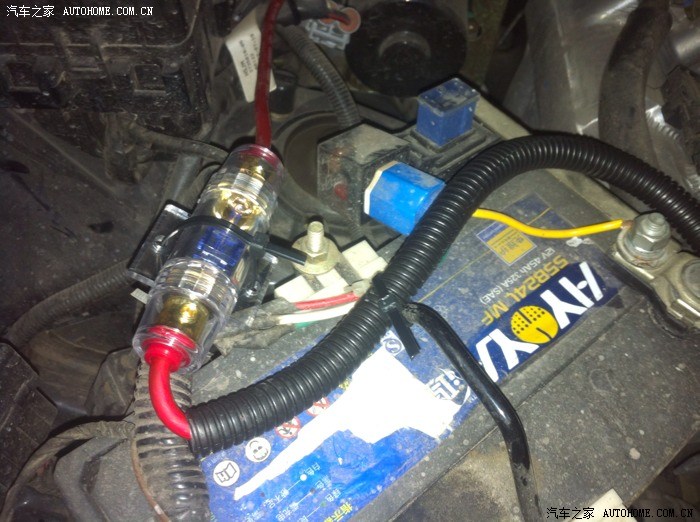

阿特拉斯 2014/09/07 09:30:09 发表在 38楼
1没有整流电容(干扰行车电脑及其他电器) 2主线没有防护套管(火患) 3后备箱木工很好但是没有软垫隔震开几个月后噪音会有点一家之言仅供参考
