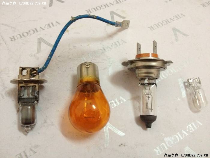

今天上午去黄石,大雾笼罩,一直开着雾灯,回来后发现右雾灯不亮,估计是灯泡烧坏了,我正好有一个备用的灯泡,便决定自己动手更换。(注:此作业很简单,原本不打算发帖,但考虑到有的凯友可能还不会,还是发个帖子交流一下。由于作业简单,图片就不发那么多了。)

躺在硬纸板上,用十字螺丝刀和7mm套筒扳手拆下雾灯下面防溅罩与前保险杠相连的三个螺栓。
扳开防溅罩,先用力按并抽下雾灯电线接头,再逆时针旋...
