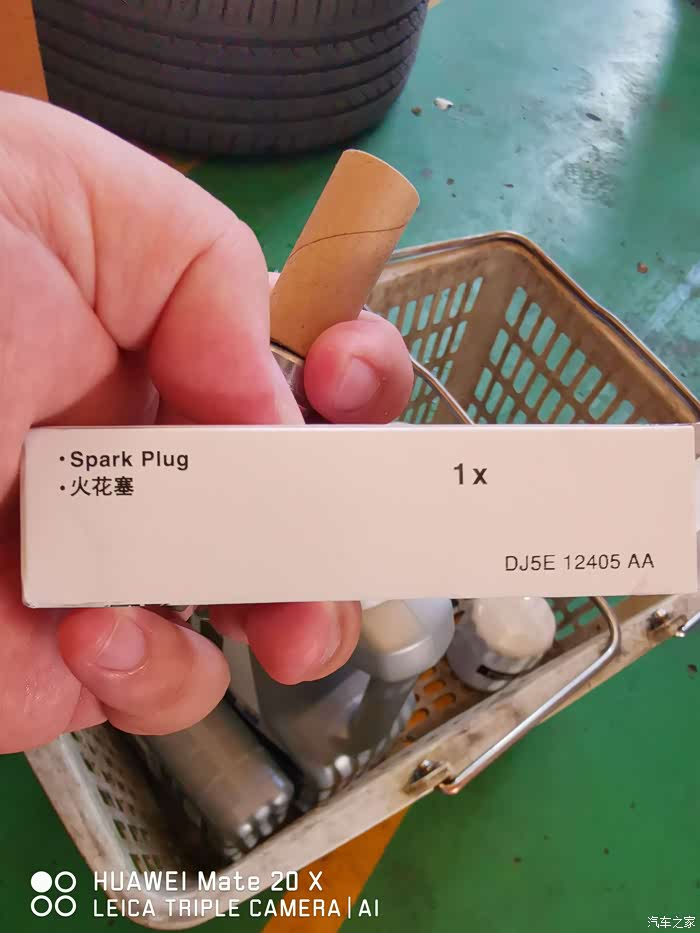

应该二月份保养,这八月份跑差两百公里就一万。要换机油。加上最感觉发动机启动点火时间比较,感觉电瓶可能也不太行。于就蹭着空闲,去4S做保养,4S基础保养还全合成美孚1号机油,其他没有什么,但我要求换下火花塞,因为厂家保养手册建议千公里换,虽然我只有万二,但考虑到实际使用情况,另外我也想看看火花塞烧蚀情况,于干脆这次换掉。保养还正常流程,举升起来以后拆开底护板。发现机油滤位置还有漏油虽然不严重,但之前情况一样,初步看技师讨论决定一有可能机油滤密封圈问题,第二考虑机油压力传感器带座总成那个地方漏。首先还放掉旧机油,然后机油滤那清洗下然后上新机油滤,拔掉机油压力传感器插座,用扳手紧固传感器座部分然后再观察,漏油不厉害从底护板机油滤及周围情况感觉漏油比较小。
    然后补加新机油以后,正常防冻液冰点检测,刹车油含水率检测,这两项都正常范围内。电瓶检测仪检查话。额定590CCA,实际只有180CCA我估计差不多。问下4S报价580电瓶瓦尔塔,感觉不划算。而且不包含工时费,旧电瓶也不能回收等等。于考虑自己出去换。火花塞话原本只下拆下来检查清洗下,但4S工时费火花塞拆装280样子。所以,如果清洗,一般4S不会给你清洗,自己买清洗剂纸杯浸泡,然后擦拭干净装回去。其实跑没有任何问题。但既然都拆,干脆就换掉,4S收一只火花塞81.不算特别贵。但工时确实有点,虽然取火花塞需要拆装进气管,但也比较贵。另外厂家建议换刹车油话。因为检测含水率还在正常,虽然DOT4刹车油一般寿命两年万公里,但从检测来看,再跑跑跑道万二应该没有问题。所以就没有换,空气滤上次保养时候,还算比较干净,用压缩空气吹干净继续用。其他话没有什么大问题。电瓶找个熟人修理厂。换成风帆百多旧电瓶抵扣还算划算,原车590CCA,换个600CCA反正免维护一般也就两年多。

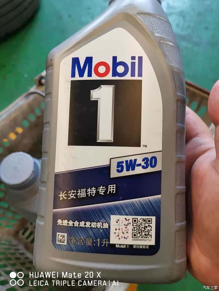

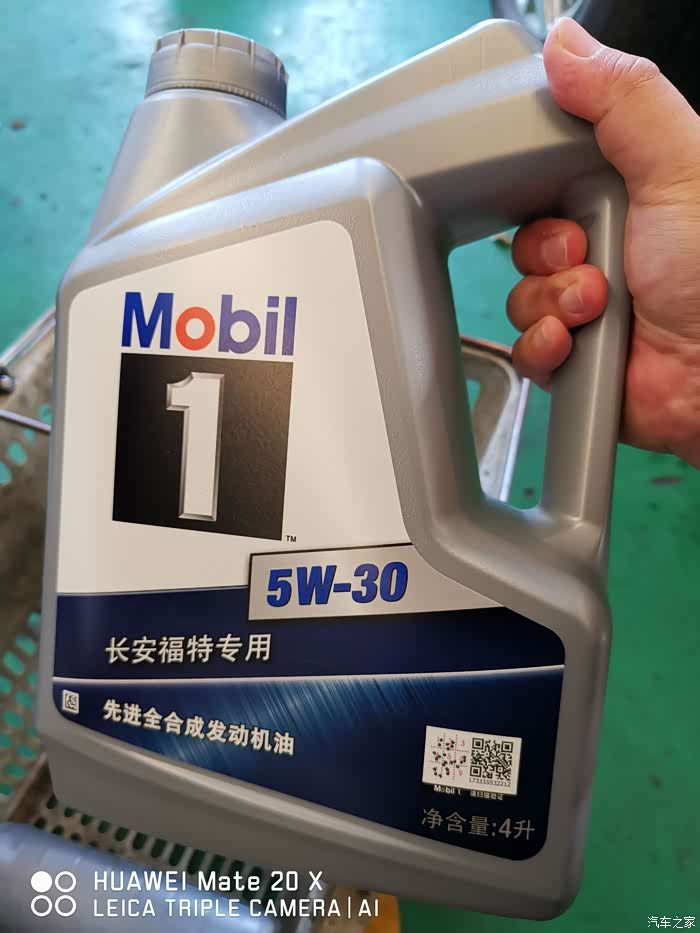

银美孚,虽然级别不,但也足够用。脱保以后就换金美孚。
老样子,5.4升一个4升装一个1升一个400ML

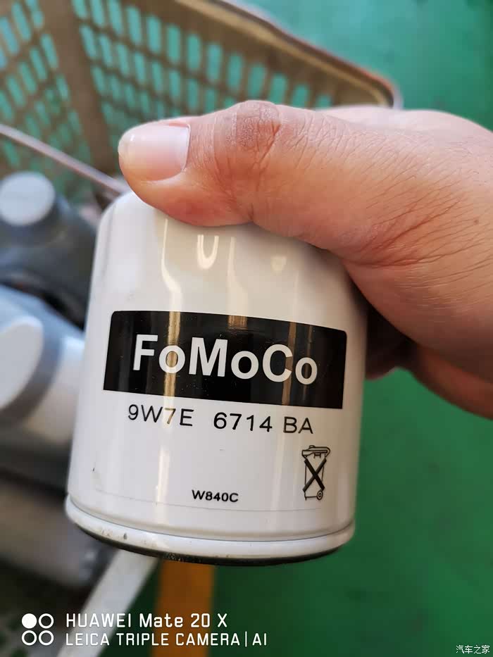

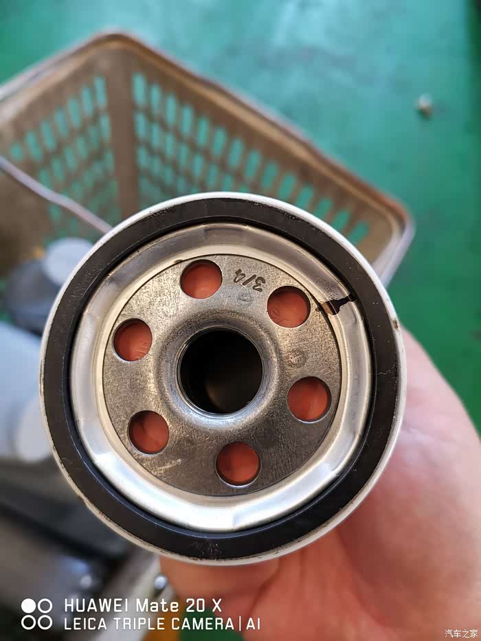

机油滤密封圈在装之前仔细擦拭一下希望不再漏油
机油滤
火花塞外包装
这个应该铱铂金
国产
做工还算可以。
