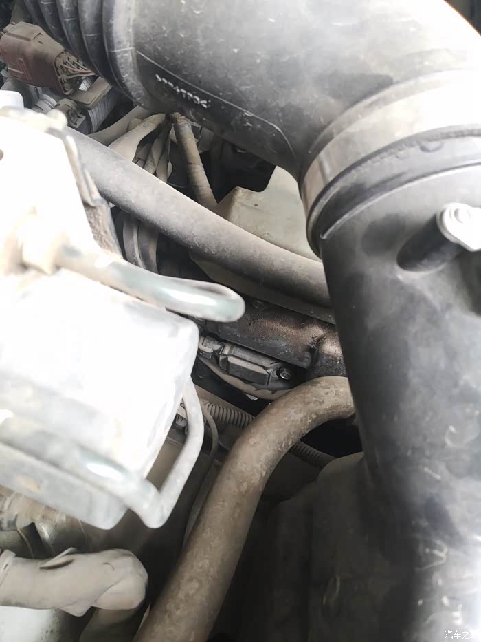

2013款森林人节气门洗完,也是这样重置吗?

cyf1982 2018/01/01 16:33:58 发表在 57楼
1.去掉电瓶线负极三分钟后装回去,2.通电以后打开钥匙不要启动车辆,踩油门踩到底三次,这样的动作反复三次。3.断电以后主驾驶玻璃一键升窗需要学习,就是把玻璃升上去扣住三秒学习成功。我不是说了吗?用车有问题
ykbztlqyl17813 2018/03/15 18:35:18 发表在 69楼
蔡总,你是斯巴鲁论坛里的福音,感谢感谢,
清洗了,没断电,刚开始开起来有点冲,开开就会慢慢恢复正常的
