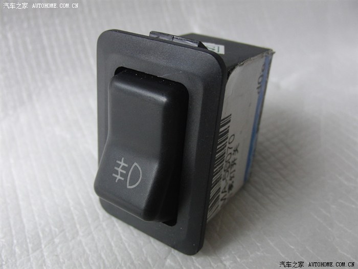

我是这样解决的,在升窗器的主电上加个开关,想让它升窗就打开,关闭就恢复原车功能,想留条缝就是分分钟的事。
_蓝o_ 2016/11/26 21:01:57 发表在 22楼
这个好
倔哥 2016/11/26 21:07:46 发表在 23楼
可以加装这种开关,在原车5个开关位(塑料盖儿)严丝合缝,在老马家能买到!想在车上加开关的,就买这种,因为-----------它就是原车的!呵呵!!!接线方法见我的作业!夜行灯是可以亮的!!!
