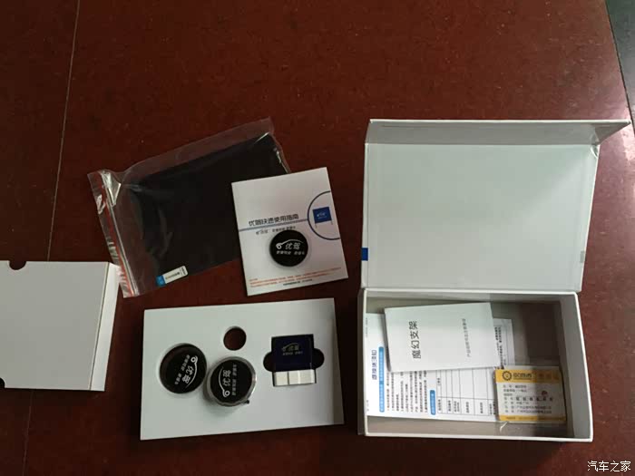

开箱报告:这个OBD盒子手很简单,一个OBD盒子,HUD抬头显示贴,手机固定支架,

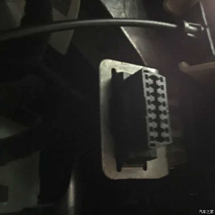

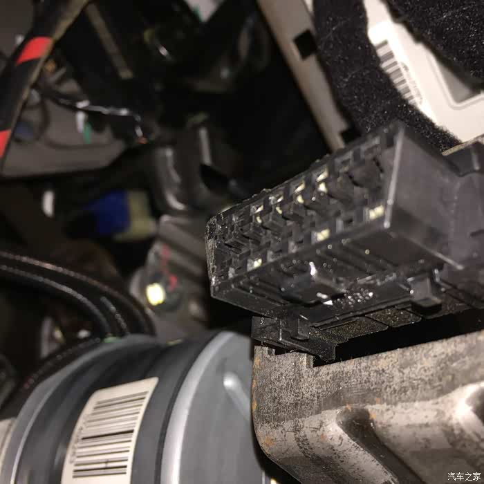

装机:菲翔的OBD接口在驾驶室的下方,就开启发动机仓的按钮后面,用手摸,很找到,如图,然后插OBD盒子,
换个角度

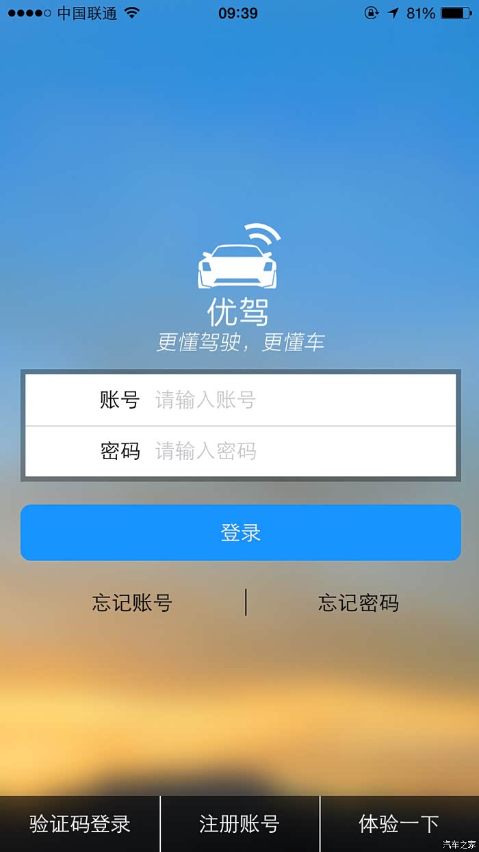

这个OBD盒子通过蓝牙连接手机,OBD盒子作为数据读取借口,手机作为数据显示功能,首先下载优驾App,注册,略过~
连接后,选择车辆的型号,菲亚特 菲翔,于就进入主界面了
