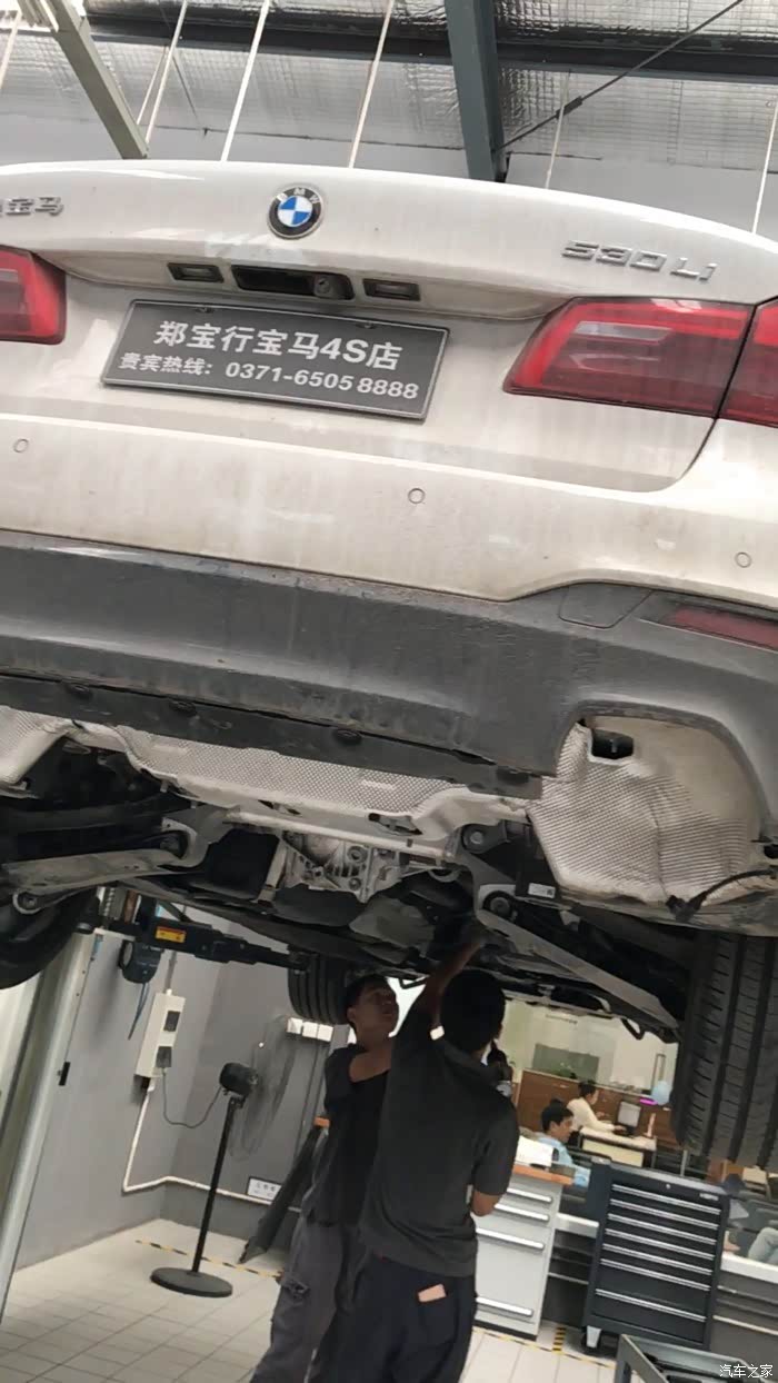

2017.9.24把车辆全款交齐,9.25日提车一切正常。9.27日传动轴异响。
具体:车辆挂倒挡或者前进档时候,打开车门能听到传动轴处传来异响。
此时4s售后人员正在检查传动轴

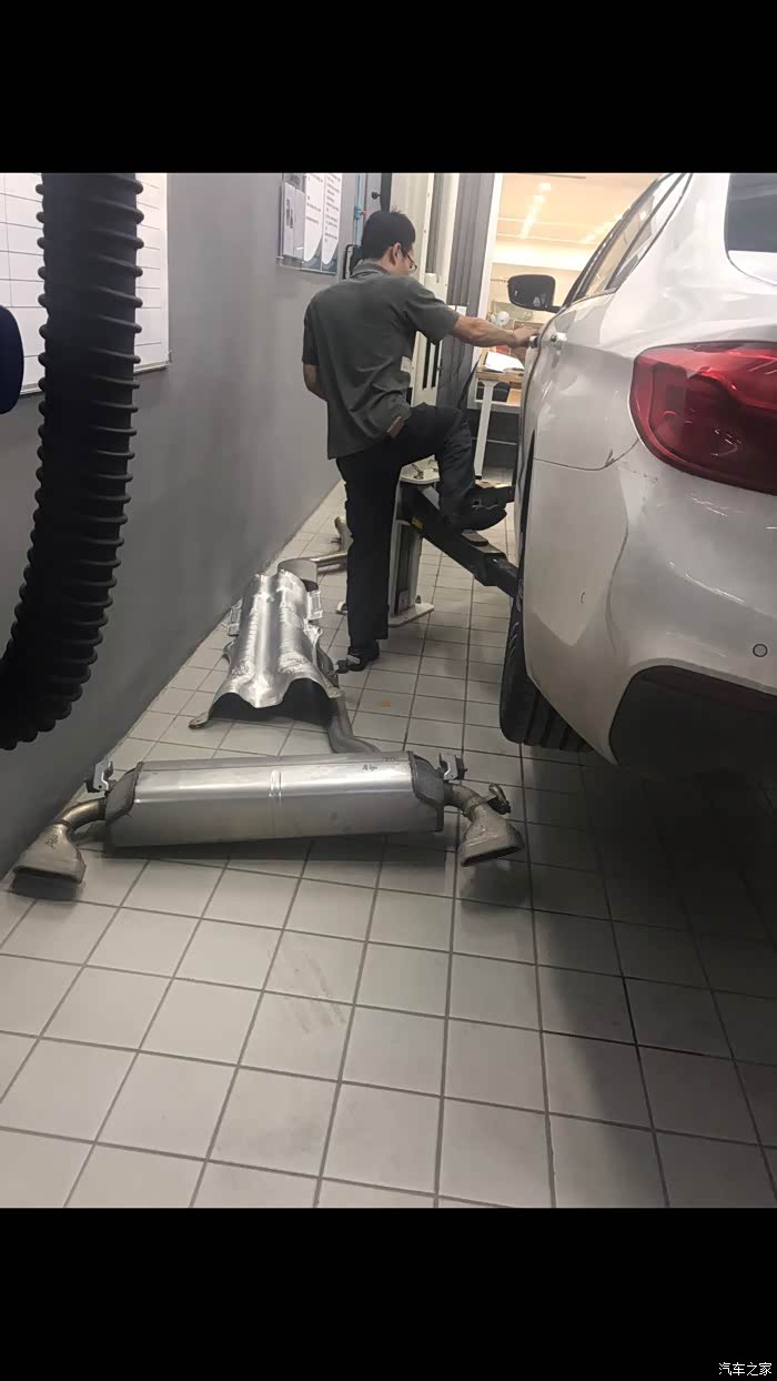

正在把试驾车上面传动轴装到我新车上面
传动轴已装上,剩下排气管未装。先试试否有异响
对调传动轴以后,我车也没有异响。4s售后人员出去试车60公里以后回店,此时传动轴开始有声音了,但之前声音仔细听听到。然后我那个传动轴换到试驾车上面,异响在我得车上面时候一样。

排气管已经拆下来了,开始拆传动轴了。由于我站这走,他们领导也走。技师说你们都在这看压力能专心工作。好吧,我们开撤
此时新传动轴已经装上,正在装排气管。
