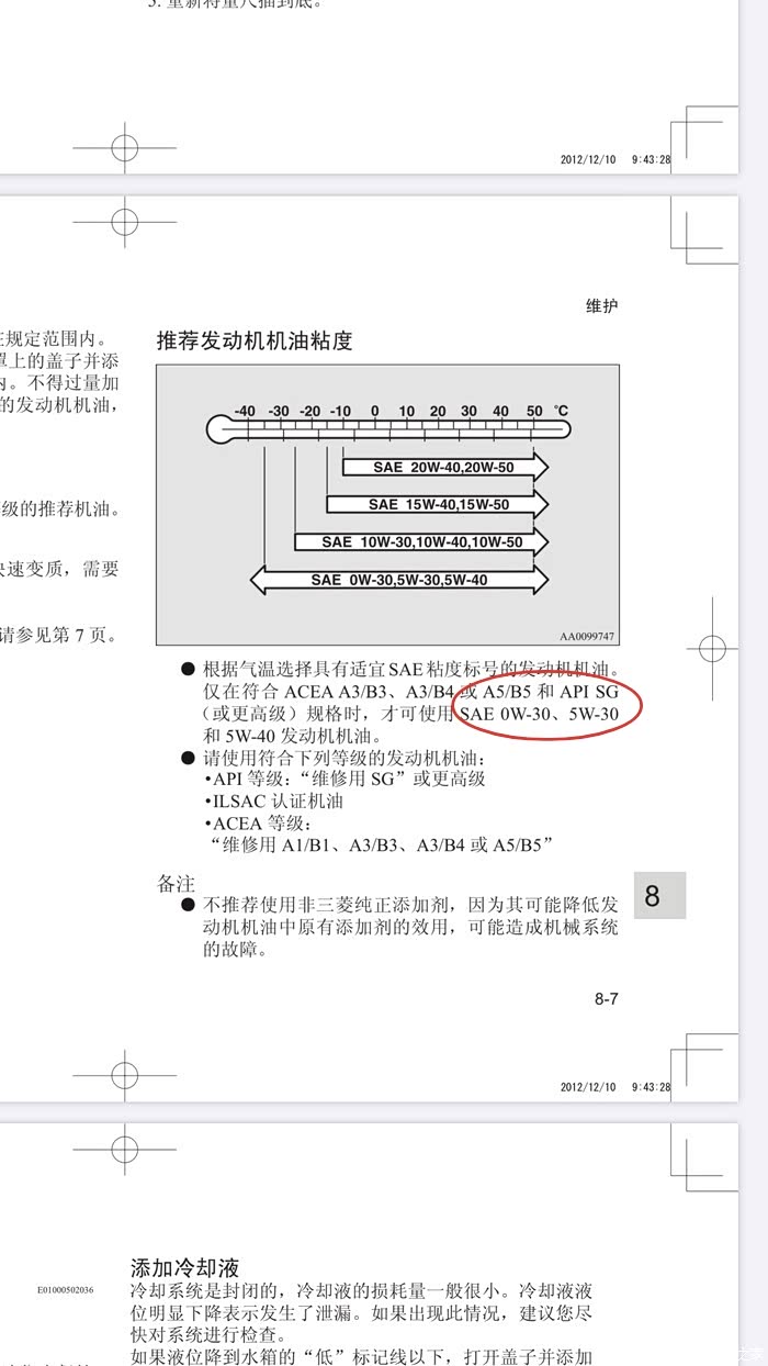

woshixiaoxiu 2020/09/11 13:31:00 发表在 21楼
你这说明书上没让用20标号的啊,30标号随便用,40也可以,A3/B4比A5/B5粘度高是没错,但是油耗高不了多少的。
南京车友3b0gk0 2020/09/11 14:02:18 发表在 31楼
照着a5b5买就行了,没必要纠结是不是0W
