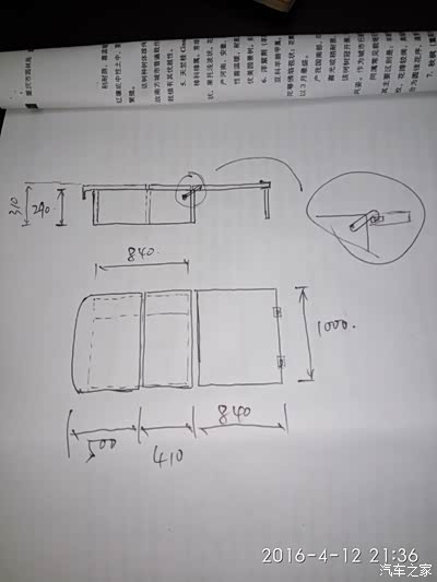

凑个数2012 2016-4-12 21:42:14 发表在 36楼
做的时候也没画图,现凭记忆手绘一图,不清楚请问。不过车型虽一样,但自己的需求不尽相同,尺寸不可一味照搬
