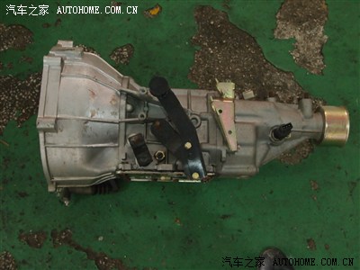

白兰瓜 2013-7-10 13:40:56 发表在 77楼
当时打开变速箱的时候就发现了五档同步器齿环的卡簧已经断了,但是这个卡簧配不上,所以没有办法解决,最后把四档同步器齿环的卡簧改了一下安装在五档齿环上面,把新的12档同步器齿环的卡簧又改了一下安装在4档的上面,最后由于34档5档的齿环卡簧不是很匹配才造成最后全部档位都比较难挂的现象了,我已经决定安装我们当地4S售后的那个原装2008的变速箱了,等换的时候再照点图片吧,原装的这个老板给我的进价,弄完含手工含变速箱的油一共3000元,由于我不在西安所以考虑再三还是不敢换5008的套件啊,我的车是1.6排量的,万一不匹配后悔都找不到门了
全新的2008变速箱,安装之前
新的变速箱型号
车已经上了架子了
这是在拆旧的变速...

老金鹰 2013-7-13 21:29:39 发表在 90楼
1,原地熄火试挂各档,依次从低到高,再从高到底的多挂几遍。看结果如何。
换变速箱后还是低档位不好挂,说明问题依然是离合分离不是很好。
这也是我前期不建议你急着换变速箱的原意。
2,机械这东西,没有修不了的!即便原设计有缺陷,后期也可以改。前提是,要有能修和改的人。
现实是,广大车友多数没有这个能力,修车行更是能换绝不给你修。这是广大车友面对的现实问题。
3,面对同样的问题,如果你本人不是很精通机械维修这行,我给大家的建议是:尽量不要买二手车,更不能图省钱,买问题车。
1.众泰2008的变速箱本来就存在设计缺陷,导致2档很不好挂,致使车辆在正常行驶当中降档的时候出现困难,就感觉有什么东西挡着挂不进去,除非把车辆速度降到一定的程度才能出现降档的几率。换了新的变速箱之后降档还是比较困难。
这样子的就是正常的呀,这就是变速箱里同步器的作用呀。同步器的作用就是当发动机转速与车辆速度相差太大时,让档位挂不进去,以保护车子的各传动部件。
如果发动机转速跟车子的车速相差很大时,依然可以很容易的挂入档位的话,那就是同步器坏掉了。
