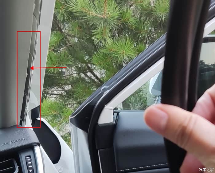

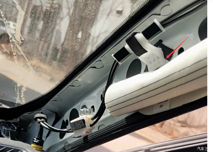

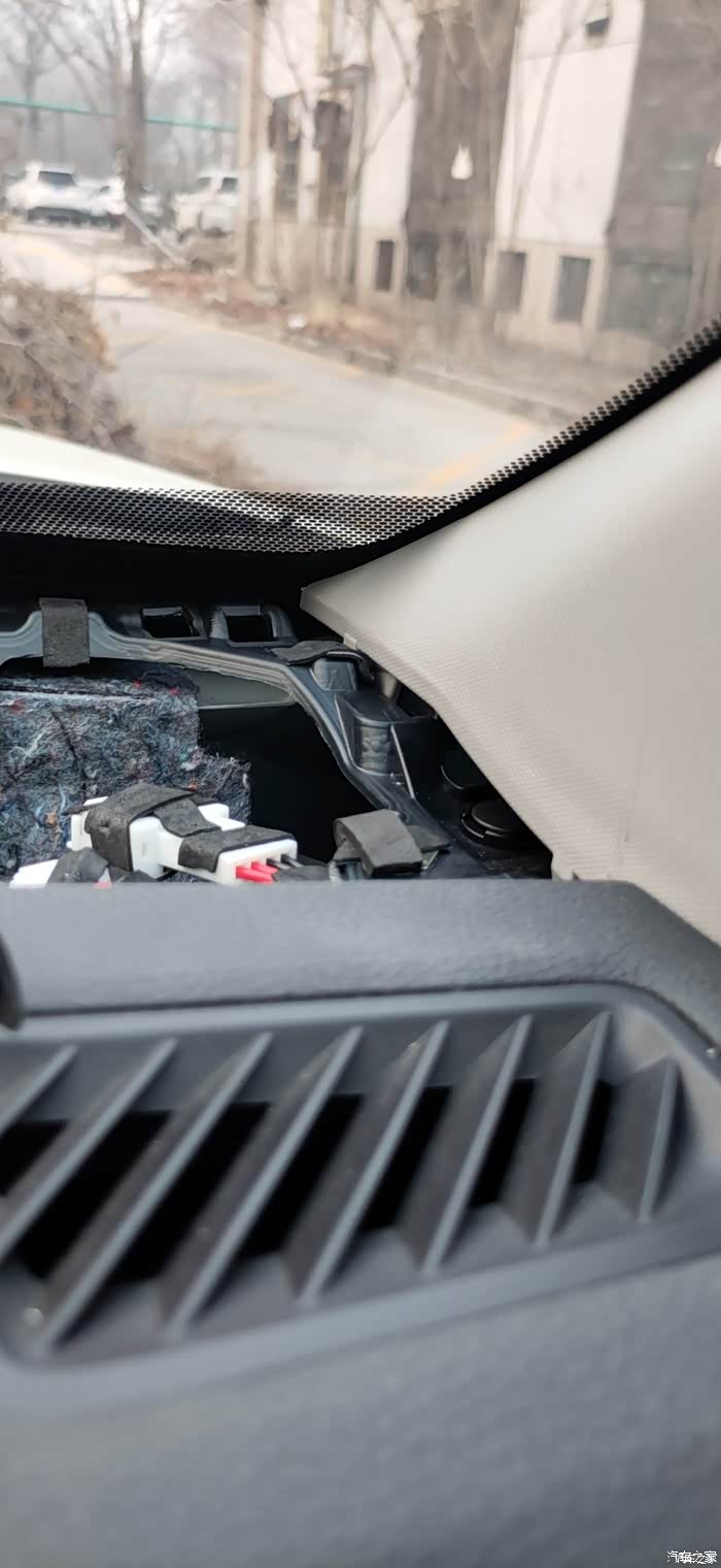

本人荣放行驶3750公里,也出现右侧A柱饰板异响,感谢楼主帖子,我是没有拆A柱饰板,找了一块黑色薄隔音棉,扒开门框密封条,顺着A柱饰板内侧放进去,完美解决异响。

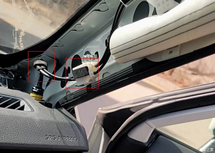

异响主要来源于上图两个红款的线束和接头。
从红款位置能看到白色气囊下发的白色卡子和线束,就顺着这里把隔音棉挨着A柱饰板推进去,然后按上密封条就行,再次感谢楼主拆车图,要不然不知道结构也不好安装。

难怪右侧异响,右侧A柱饰板下面固定线束的卡子(两个卡子都是松的)那么松,左侧A柱我也拆开了,左侧卡子就很紧,不会晃动
