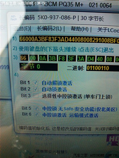

帕拉丁2012 2013-10-17 08:49:55 发表在 主楼
根据我下面的编码改完后,就会有开通喇叭警报(开通后锁车后从车内开车门会有喇叭报警)、雨天关窗、后视镜下翻,御尊以上有彩屏或者黑白汉字多功能显示的会在仪表里有显示,尊荣一下 的车会有这些功能,但不会在仪表上显示,具体如下:5053进入---46中央电气---编码帮助---然后按下面图片打钩就可以了从第0项到第九项

弄不错来~ 新迈的可以!(可以进去46中央模块)新帕的46中央模块进不去,听说是集成到其他模块中了

全部集中到中央电气了,应该是09,我写错了
