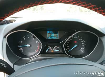

请教楼主,我2015年12月刚买的2015款福克斯1.6自动风尚,新车,才2千多公里,今年2月9号就出现问题了,有一节很堵的路,缓慢开了约半个小时,但大部分是抬刹车缓慢跟车,感觉换挡不多,过了拥堵路段后,加油门前进是发现转速就有问题了,出现突然飙到4千转以上,开了10分钟到家后,发现倒档没了,加油门也没反应。熄火过了一会儿又可以倒档了。
2月10号,开了一段烂路,行驶缓慢,我控制油门,感觉换挡不多,期间想换手动模式,但发现按加不能升档(记不得是1升2,还是2升3了),到家后又出现没倒档问题,熄火好一会儿,又有了。
2月11号在城里开,感觉也并不堵,可是居然出现升档抖动问题,转速升到2500以上了还没换挡成功,抖动很厉害。
2月12号到4s店,他们用电脑升级没发现问题,便又学习,之后我就开走了,在路上问题很快还是出现了,抖动,无倒档,我不敢再加油门升档,就以二三十公里的速度开到了4s店,他们什么也没做说什么电脑控制模块坏了,要订货,让我回家等通知。没办法,我就又以二三十公里的速度开回了家,唉。
请帮我分析一下,可能是什么问题啊?
