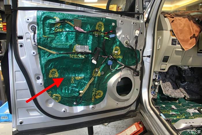

学习中,大仙前门扣板凸起的四方盒怎么处理的,卸掉吗?分频器双面胶固定?
仙丹大锅 2020/07/11 19:24:55 发表在 39楼
不用拆,贴止振板时,先有意识的在那个盒子的凹位按压止振板,让止振板凹进去一些再粘贴压死止振板边缘。分频器是用3M双面胶固定的。类似以下这样……
