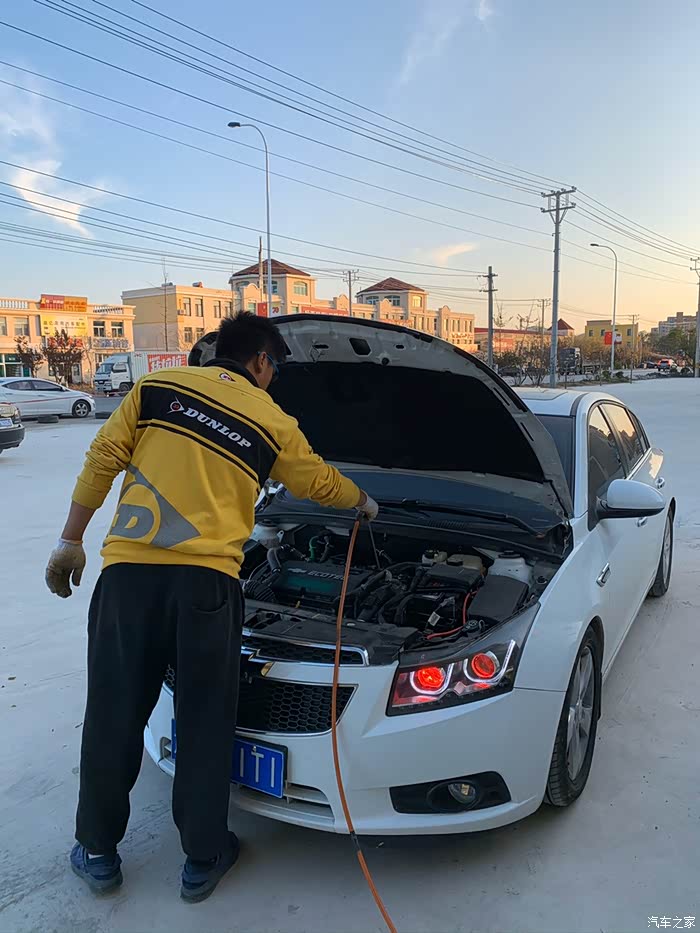

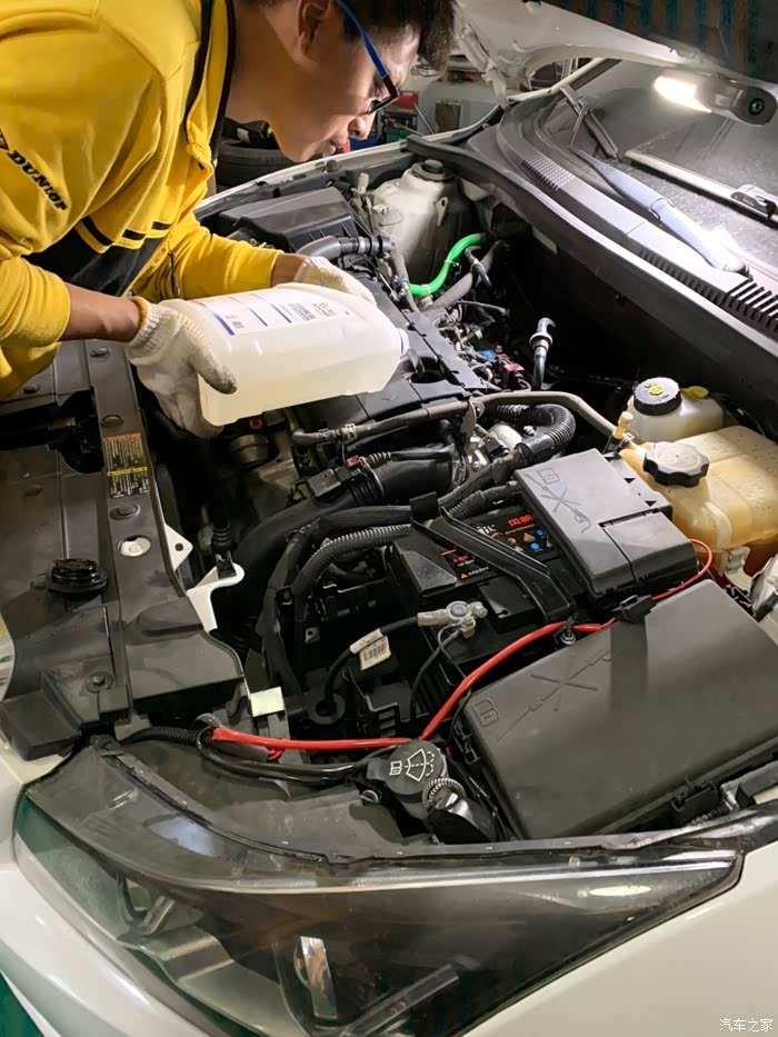

入手后发动机清洗油搞一下

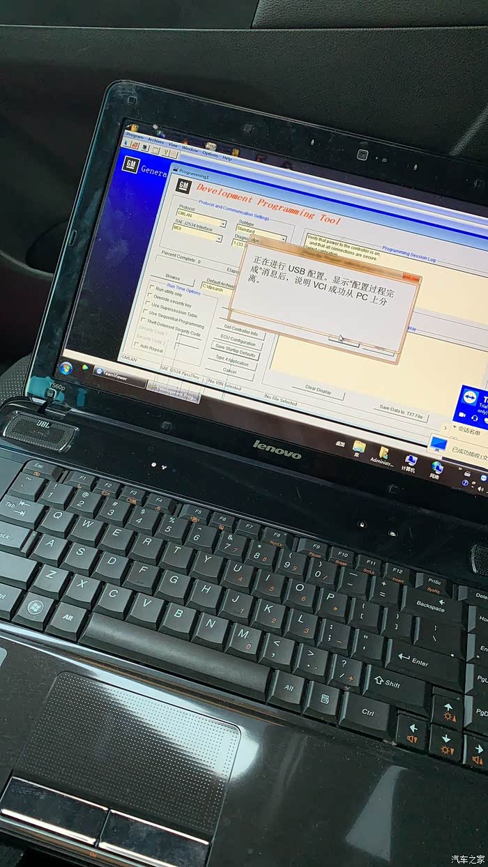

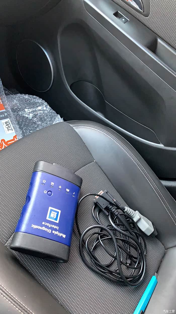

刷隐藏的设备
开始刷

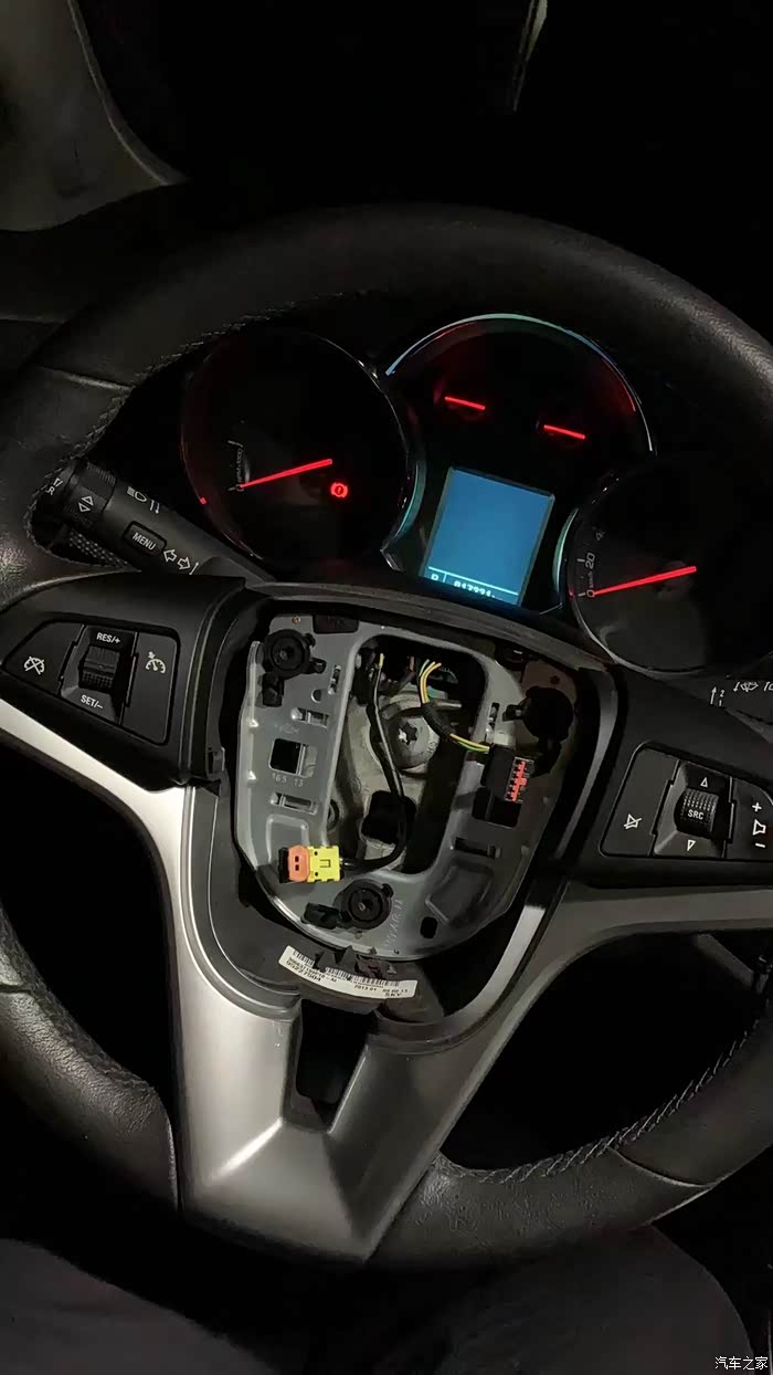

刷原厂的定速巡航 只加了一根线  太方便 比外挂的定速安全多了
