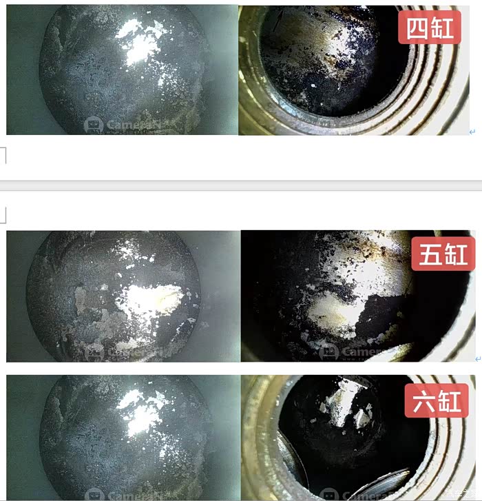

我车15万公里,通过内窥镜看了也是积碳严重导致烧机油严重,也是加了活塞环释放剂(加入机油中)和积碳分解剂(加入油箱中)来解决的。过程是活塞环释放剂必须2000公里换一次机油,搞了三次,同步每箱汽油也要加积碳分解剂,经过这种保守的治疗后,内窥镜可以明显看出来积碳的溶解情况,而且烧机油也确实有明显的改善。计划这箱油跑到最后2000公里左右的时候再搞一瓶活塞环释放剂进去巩固一下。
最先的照片找不到了,左边是用了三瓶积碳清洗剂的效果,右边是用了七瓶积碳清洗剂的效果,可以说还是比较明显的,不过这种方法确实需要耐心。
