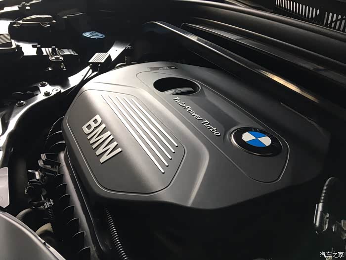

先来张三缸小心脏镇帖!!!!!小马儿已经跑了两万多公里,前不久去做了二保,就只换了机油机滤,心想这到论坛找一下x1最新空气滤和空调滤的更换教程,结果一无所获!于是在某宝买了滤芯今天自己动手摸索着更换了两个滤芯,经验肯定要跟大家分享一下,以供参考!买的空气滤和空调滤!质量感觉一般~~~~工具:T206角螺丝刀(某宝卖家送的)、8mm套筒!先来更换简单的的空气滤芯,参照的新mini的更换方式,其实就是一样的!打开引擎盖~~~~空气滤芯盒的位置位于发动机右侧,共有三颗螺丝固定!螺丝拧不下来,拧开了就行。不要在意我的肥手!!!!取出空气滤芯做个对比,还是挺脏的!取出旧的空气滤芯后反向操作装入新空气滤拧...
