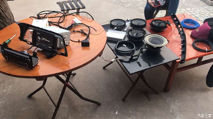

改装需要配件 1.**L主机 2.主机出风口面板 3.主机按键.4.顶配不带屏幕的空调面板.5.**L功放一台.6.喇叭7个(前门中音2 前门高音2 后门同轴2 后备箱低音1)7.无损线束一套. 8.中间三孔装饰条一根 9.USB接口和线束.

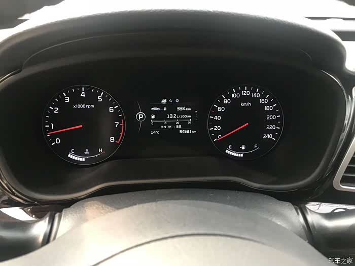

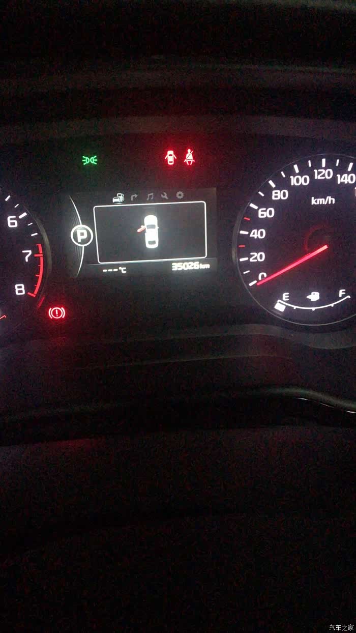

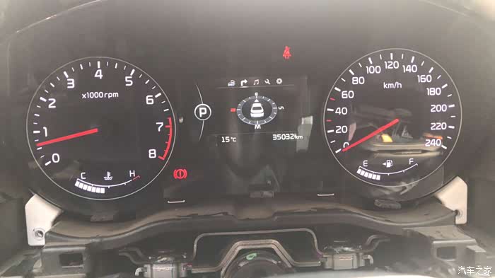

改装之前仪表显示是3个项目 改装之后 多了一个音响功能和一个导航功能 这个是改装之前没有想到的 很惊喜

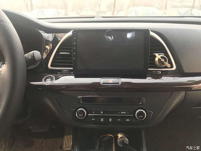

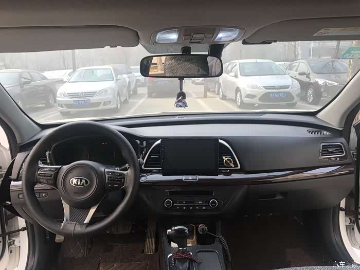

改装之前装了大屏导航 屏幕确实大  大家都了解的昂 中看不中用 屏幕分辨率超级低 音质超级差各种不好用
改装之前来一张特写

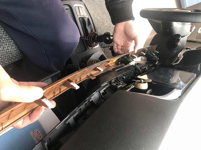

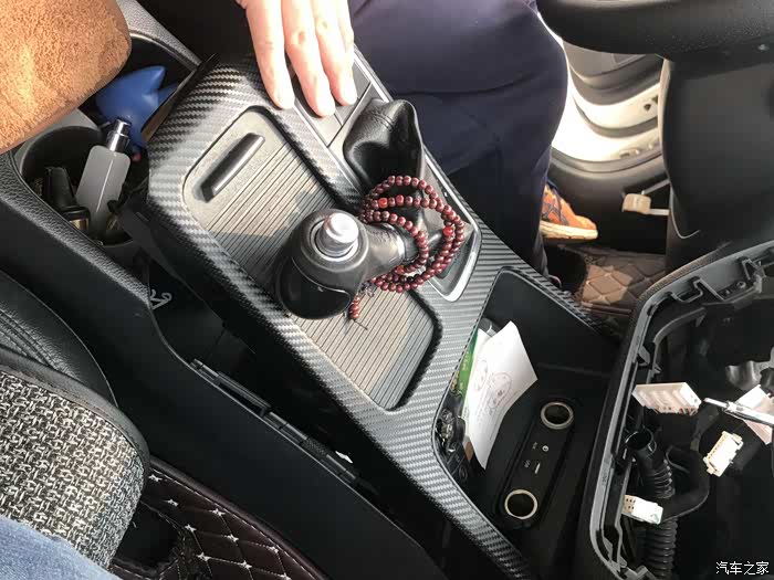

开始拆 桃木条拆下来 插头都拔掉放一边.

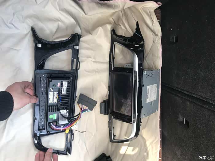

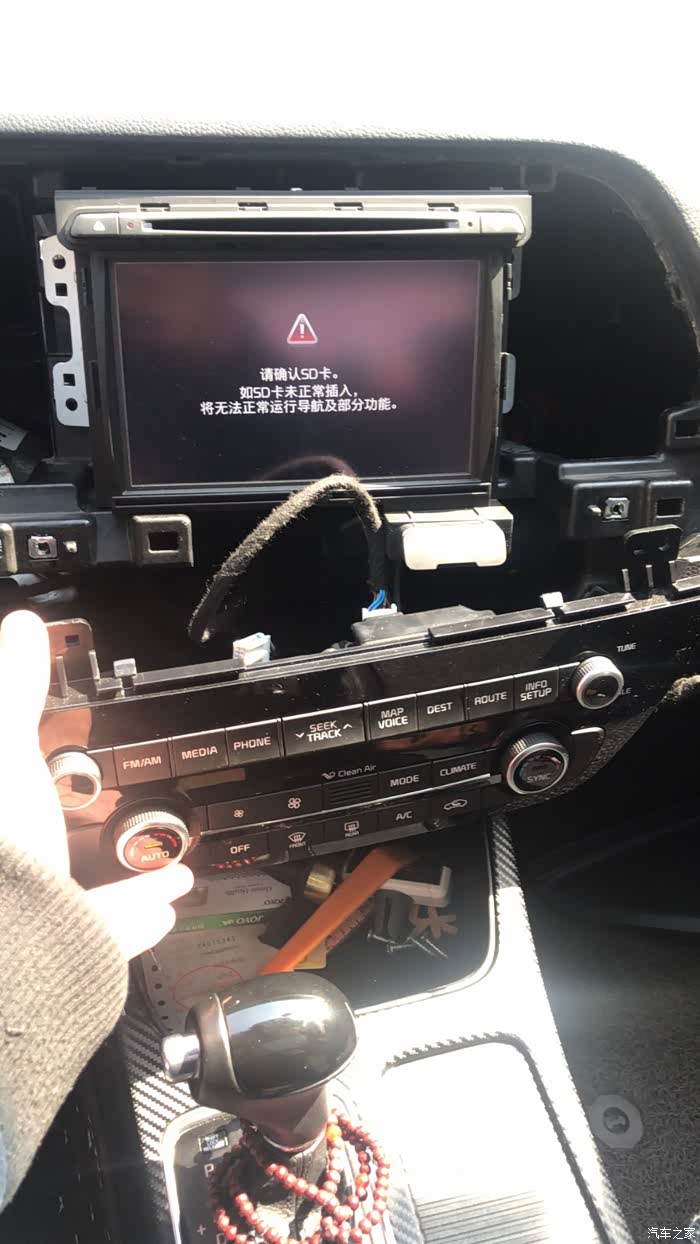

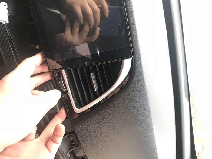

主机拆下来 下边有机器对比图片  这个主机是真的很简单
拆下来的主机 和**L主机对比 果然差距不小.

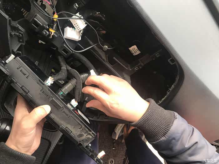

拆掉原车空调面板

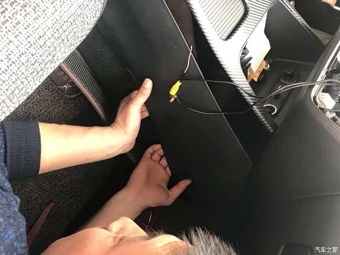

整理线束 布线 把功放放在副驾驶的座椅下边 从操纵台侧面布线

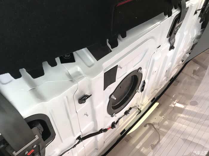

原装位置 无需任何改动 直接拧上螺丝就可以了

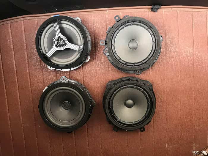

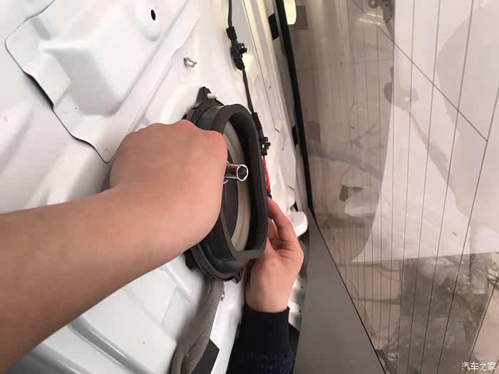

拆掉车门内衬板更换4门喇叭
喇叭单从磁铁重量 就有很大差别 **L 羊毛盆 泡沫边 冬天再冷也不影响音质

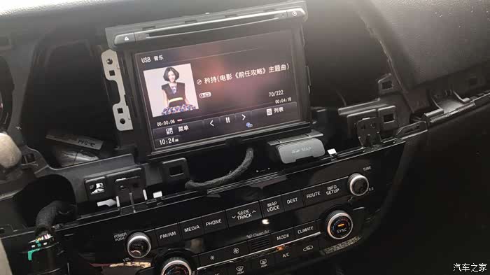

更换USB接口 和线束

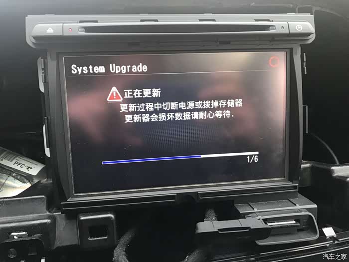

安装主机和空调面板
仪表上多了两个功能

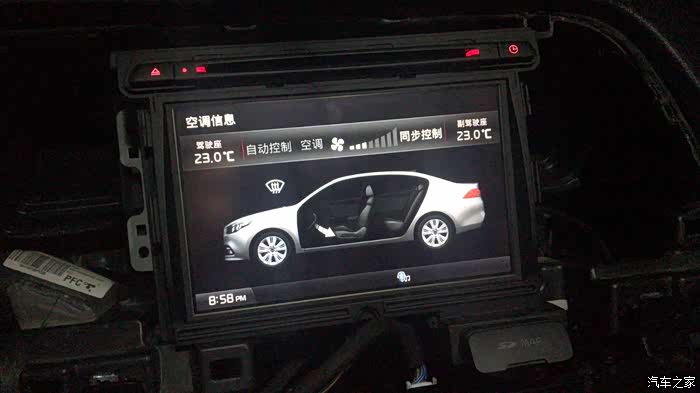

空调显示页面
空调显示 按键红色背光灯

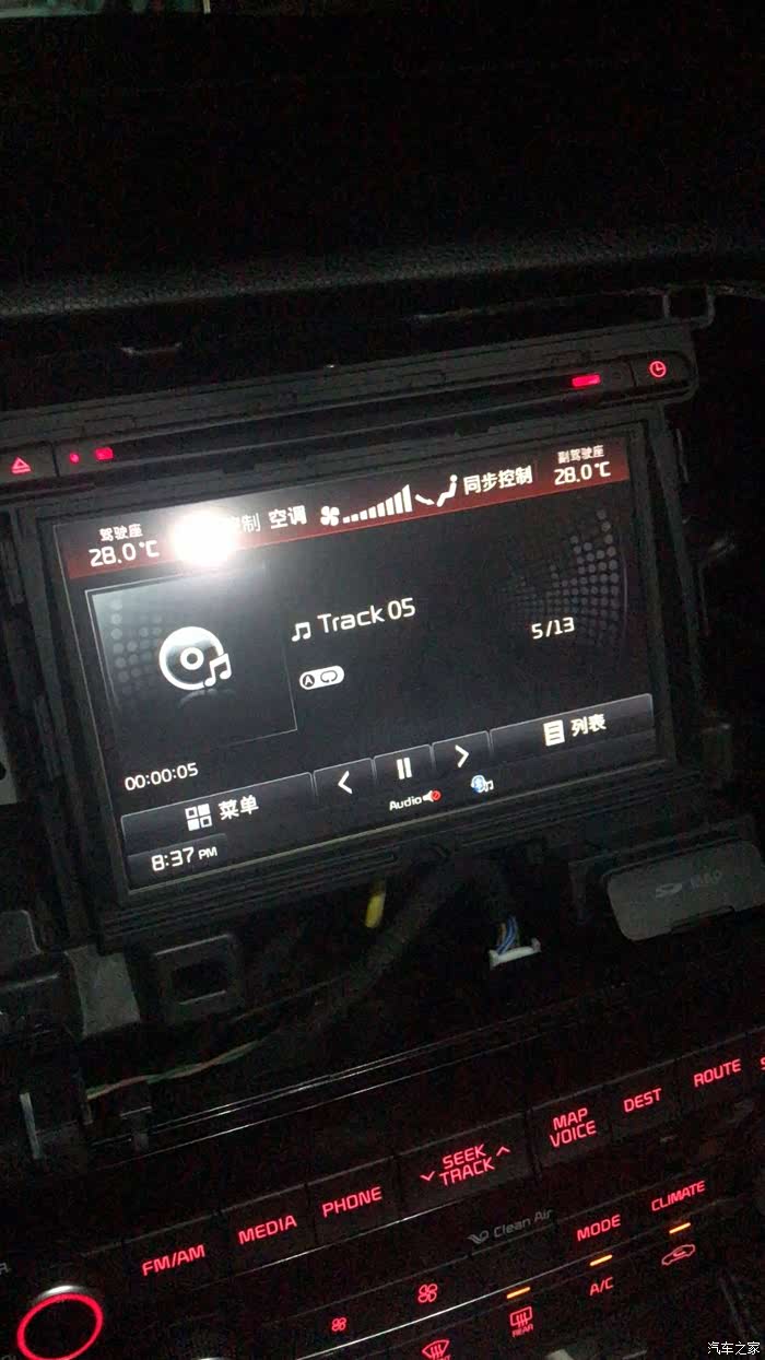

安装地图
平时 不进行导航的时候 显示指南针
改装完之后对音响进行了一下测试 所有的分频都不夸张  歌手的换气呼吸甚至是吧唧嘴的声音 都很清晰 音乐各方面表现很优秀 高中低音 分频清晰 人声优秀 大概测试了几首歌  姚贝娜的 矜持 蔡琴的 渡口 孙露 郑绪岚 李宗盛 萨顶顶 还有我们彭大大的歌曲 测试表现都很优秀.
